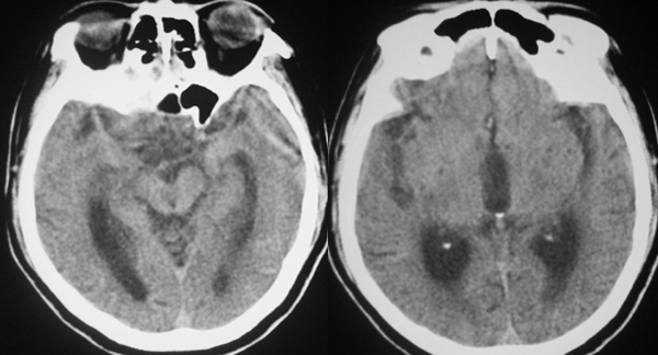

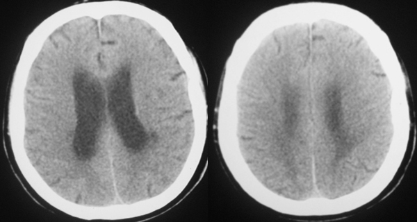

男 76岁 头痛 头晕
我写的报告单  请同仁们批改
  头颅形态大小正常,双侧基底节及放射冠区见大小约0.5-1cm多发斑点状、斑片状低密度影,双侧侧脑室、三脑室、侧裂池扩大,脑沟加深,中线结构居中。
印象诊断:1,双侧基底节及放射冠区腔隙性脑梗塞
          2,脑萎缩
[本贴已被 翁志蓬 于 2006-7-13 21:25:22 修改过]
作者: XUEXIA    时间: 2006-7-14 02:39
同意腔梗诊断 ,脑萎缩应改为老年性脑萎缩比较合试.
作者: realzyc    时间: 2006-7-14 23:45
我们这样写
头颅形态、大小正常,脑灰白质分界清晰,双侧基底节及放射冠区见多发斑点状、斑片状低密度影,直径约0.5-1cm,边界尚清晰,双侧侧脑室、三脑室、外侧裂池扩大,脑沟加深,中线结构居中。
印象诊断:1、双侧基底节及放射冠区多发性腔隙性脑梗塞
          2、老年性脑萎缩
作者: jiajie    时间: 2006-7-15 01:30
我这样写:
头颅ct平扫所见:双侧基底节区侧脑室体后外方多个点、片状低密度影,直径约0.5-1cm,
               边界尚清晰,双侧侧脑室对称性扩大、三脑室、外侧裂池扩大,脑沟加深,
               中线结构居中,颅骨结构完整(我们常规照骨窗)。
印象诊断:1、双侧基底节区侧脑室旁多发性腔梗,
          2、老年性脑萎缩。
作者: friedman    时间: 2006-7-22 22:53
老年性脑萎缩我们也不写
我们写老年性脑改变
像这幅片我一般不报萎缩,只是脑室脑池增宽而已,只有严重的脑皮层萎缩才报,否则会给病人增加心理负担。如果没有腔梗,如果你是患者,拿着脑萎缩的报告单会怎么想?
