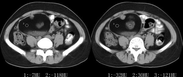

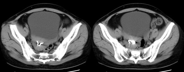

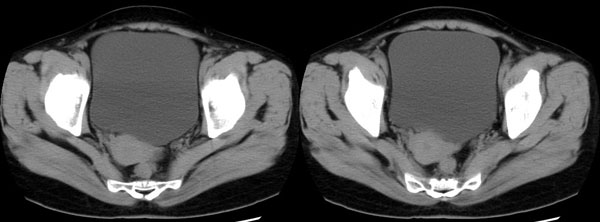

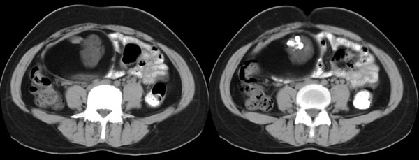

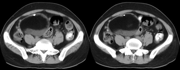

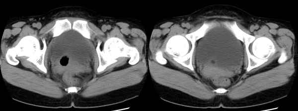

女性,30岁。体检b超示:宫旁右上方肿物9.2x7.5cm。无不适。
作者: 翁志蓬    时间: 2006-7-15 23:06
标题: ct报告书

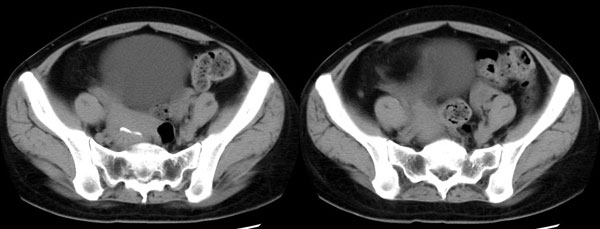

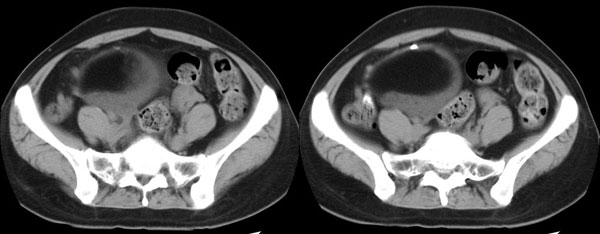

ct所见:盆腔内右前部见巨大囊实性混杂密度肿物,上界平脐,大小约10x6.8x7.0cm,边缘光整,囊壁前缘稍厚,并见钙化结节,大小约0.8x0.4cm,且可见软组织结节突向囊腔,直径1.8cm。囊腔内大部分为脂性密度影,ct值-119hu,其内见大小4.5x4.0cm的钙化结节与软组织影混杂的团块,下部见新月形软组织影。子宫大小正常,外形轮廓规整,子宫内见金属密度避孕环影,子宫肌实质密度均匀。左侧附件区未见异常。膀胱充盈良好,壁不厚,内未见占位及结石。盆腔内未见积液及肿大淋巴结。
ct诊断:盆腔内畸胎瘤,考虑来源于右侧卵巢。

非常同意翁管的写法,把病变的部位、大小、边缘、密度及形态都写进去了,是不是还要加个毗邻关系呢?

原则上同意该报告,但数据描述值得商榷。

支持,比邻关系很重要,盆腔不熟,双侧附件的位置不清。去看书了
