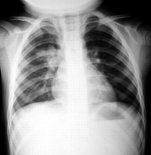

咳嗽发热3日

右上肺支气管肺炎
右上肺上叶可见斑片状略高密度影边界模糊,左肺透过度增强,右肺纹理粗乱
临床有发热病史.咳嗽的情况

考虑右肺门淋巴结核<炎症型>.并右支气管播散.

病史符合炎症,但是小儿以病毒性肺炎,小叶肺炎多见。该片以肺门肿块影表现为主,小儿结核表现为胸内淋巴结结核和原发综合征,所以考虑结核可能性比较大

有点原发型肺结核的那个样子,哈哈,右肺门增大,可见软组织影(应该是淋巴结),外方可见片状致密阴影有个侧位就更好了,可以看到炎症是在哪个段上更有助于诊断,所以诊断原发型肺结核应该是准确的!

片子较倾向肺门淋巴结核

支原体肺炎。

对,应该是支原体肺炎

可以考虑先抗炎治疗后复查.

支气管肺炎  治疗后复查阿

从本片看小孩右肺门处有较高密度阴影,从影象学看较可能的诊断应为肺原发综合征,但为了明确诊断应做ct检查

到底是肿瘤型,还是炎症型啊?

i型肺结核

平 片看像肺门淋巴结核,但应先抗炎治疗后复查,抗结核药物副作用很大.

先考虑肺炎

此为支气管肺炎

从病程来看倾向肺炎,肺门结核不排除,抗炎治疗后复查.

还是首先考虑肺门淋巴结结核

右上肺上叶可见斑片状略高密度影边界模糊,且与肺门相连,右肺门增大,呈结节状改变,左肺透过度增强,右肺纹理增强
临床有发热病史.咳嗽的情况。
考虑肺部感染,警惕原发综合征。结合临床抗炎治疗复查

应抗炎一周后复查,如没变化才该考虑原发综合症了,否则就是支肺哦

肺们淋巴结肿大为主:考虑肺门结核。

l炎症和结核都要考虑,这个要结合病史,接触史,等,,ppd试验,wbc数目  单纯的猜没什么意义,,

边进行实验室检查,边消炎。

考虑1 肺门周围炎。治疗后复治疗后复 查。2不排  肺门淋巴结核

肺结核_原发综合症

炎症和结核早期不好鉴别,一定要结合临床资料和实验室检查

看过了是个炎症

考虑肺炎  抗炎治疗后复查

考虑原发综合征
