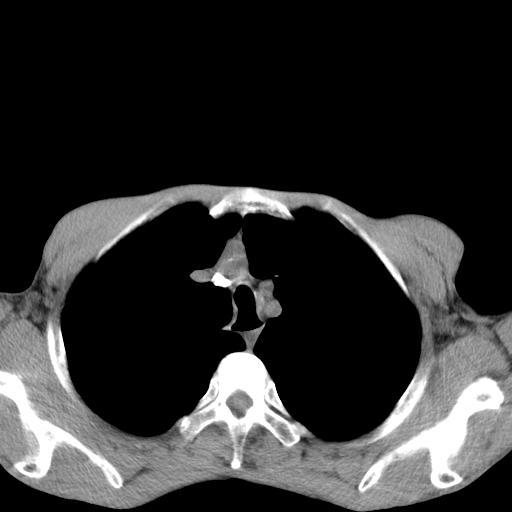

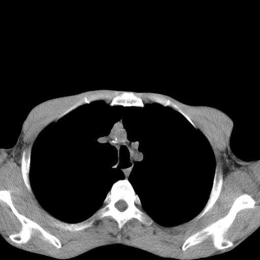

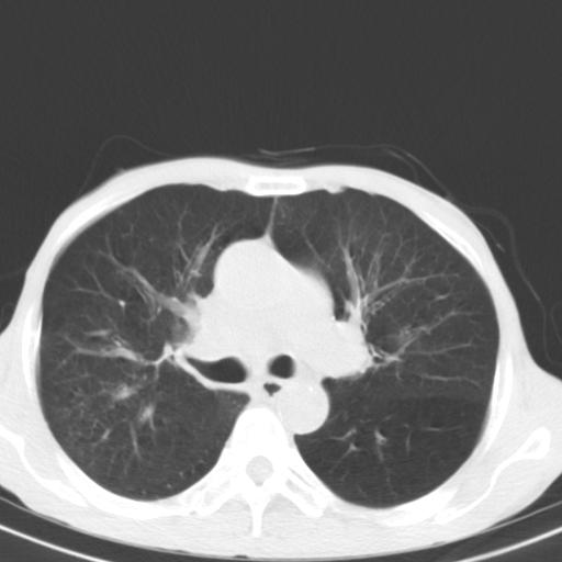

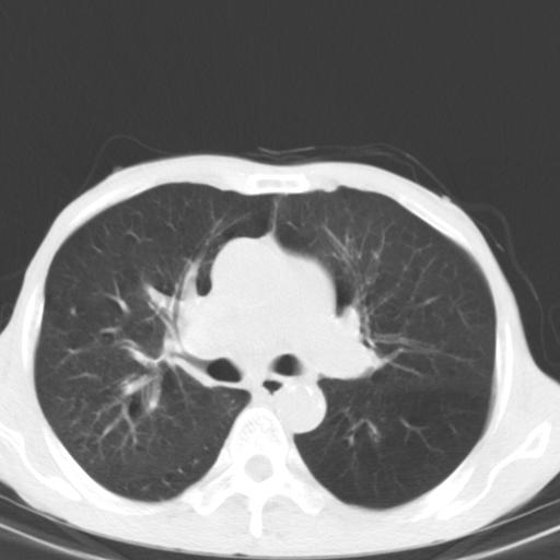

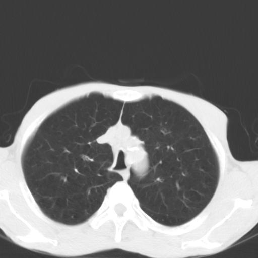

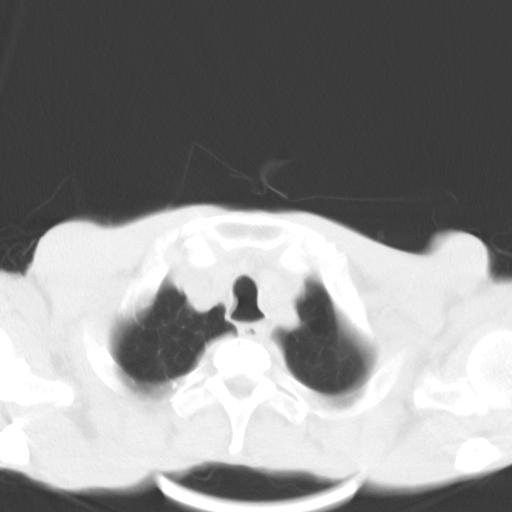

患者;男性、59岁,无结核病史及结核中毒症状,结核抗体弱阳性。

右肺上叶下背段见类圆形空洞影,壁厚不均,内壁较光滑,前壁内可见小空洞,病灶与胸膜、肺门相连,
考虑:1结核性空洞  2周围肺ca性空洞。请楼住提供临床资料
作者: woaixct    时间: 2006-7-17 19:12
无临床资料,病灶见有毛刺,空洞内壁不规则,周围无卫星灶,
第一诊断考虑,周围型肺癌;其次空洞型肺结核;患者如果可能做过胃切除术(次全切?)还应考虑空洞型转移的可能。
