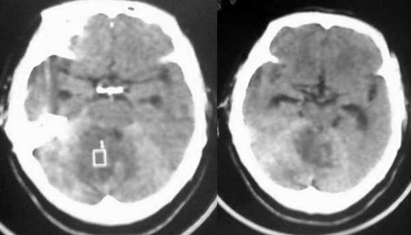

病人 女 59岁 ,因头疼头晕恶心就诊。bp135/70

因为条件有限,图像质量欠佳,望各位战友多多包含.

至少做个增强吧,目前占位效应不明显,基本属于实性占位,跨小脑幕,考虑:脑膜瘤。
作者: ping2    时间: 2006-7-20 02:35
四脑室移位,密度是囊实性的吧,还是做个增强,或mri吧!

考虑脑膜瘤,建议mri检查。

图像质量欠佳,只能考虑小脑占位,建议增强扫描。

只可诊断为右介小脑半球占位,建议ct增强。看看强化程度如何。

右小脑占位病变,边缘欠清晰

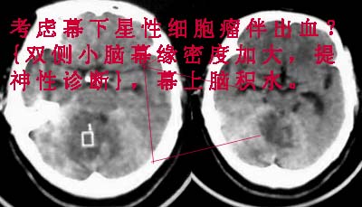

肿块性质继续增强扫描,考虑血管母细胞瘤、室管膜瘤。

最好做个增强mri,看一下强化情况和与小脑幕的关系。

考虑血管母细胞瘤;室管膜瘤
