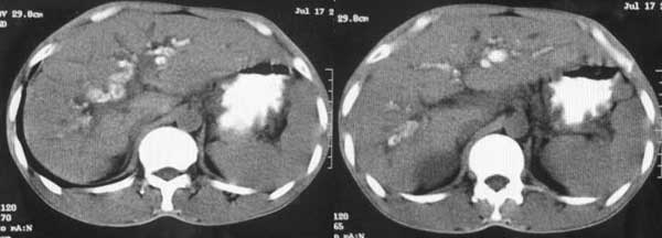

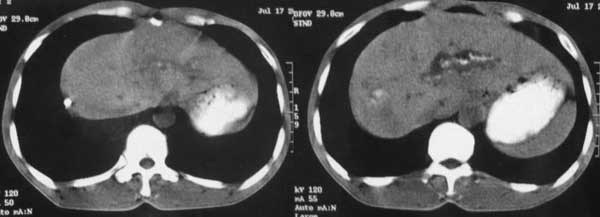

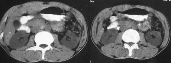

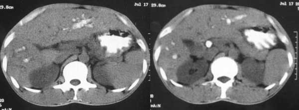

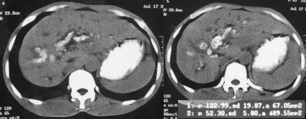

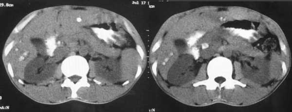

患者,男,43岁,近一年来,间断性发热,伴寒战;过后如常 。自述无腹部疼痛病史。化验白细胞5600,中性不高。

肝内胆管扩张迂曲,近肝门处呈高密度影充填,高密度胆管断面中心小点状低密度、外壳钙化。胆总管可见高密度影。
考虑胆管结石。
作者: x-man    时间: 2006-7-20 16:19
肝内胆管扩张内可见呈铸造型高密度影,边缘锐利,胆总管下段也见类圆形高密度影,边界清楚。
考虑肝内、外胆管多发结石伴肝内胆管扩张。
