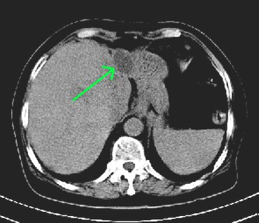

患者,女,66岁,1998年曾因肝内胆管结石做过肝左叶及胆囊切除术,近来感上腹部疼痛来院就诊,据患者家属讲,当时患者手术时曾发现腹腔已“化脓”。作ct平扫后建议作增强扫描,但病员家属问增强后能否确诊,未敢回答。故暂未作增强,请各位老师发表高见,该例应如何处理?

考虑胆总管下端阴性结石梗阻致胆总管急性扩张。

请问有超声结果吗?另外为什么不口服造影剂以充盈胃肠呢?

超声检查未提示异常

[emb12]看不明白,还是强化吧!

考虑左肝管残断扩张。

怎么胃没有显示呢?也没有看见有造影剂!

从平扫片上看肝左叶外侧段缺如为术后改变,肝内胆管应该是有轻度的扩张,肝外胆管未见明显的扩张,所提供层面未见明显的阳性结石影。肝左缘可见一椭圆形囊性结构,大小约为3*2cm,壁较厚。根据提供的病史,病人的胆囊已经切了6年了,这是个什么东西要进一步探讨。另外由于未口服造影剂充盈胃肠,胃壁显示较厚,由于囊性病变和胃小弯侧相邻,所以应该行增强扫描,以获取更多的信息。但扫描前一定要口服造影剂或水把胃肠充盈起来。

从第九张图片始,腹主动脉前是什么血管呢??——是肠系膜上动脉吗???
胆管扩张较明显,但肝圆韧带右缘、胆管旁稍后似也见片状低密度灶影,真可惜没有增强。
也猜一把——胆管脓肿并穿孔吧!
至于,“阴性结石”---没道理以前手术时不作胆管探查,或b超为阴性。
————望大家共同探讨!!!

再细看看,曾记“向医生”的一个个例,是否不能除外:胆管cell癌!!

同意楼上的,实在不能除外胆管细胞癌。

肝胃间所见阴影大小约为3x2.5x4cm,呈囊状,在第25层即肝门平面即消失。我看不象结石所致胆管扩张,因为结石通常停留在胆总管下端,致局限性小段胆总管高度扩张可能性不大。我考虑可能为腹腔局限性脓肿,作好腹部ct检查常规准备后行ct增强对诊断有帮助。

来个mr不是更好吗???

支持八楼意见

胆管cell癌!!
