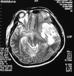

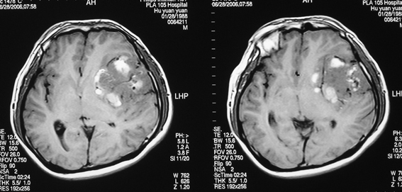

作者: cefcmj    时间: 2006-7-23 18:53
标题: 回复:v0074:左颞顶占位

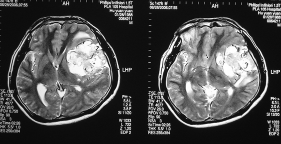

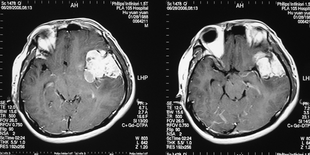

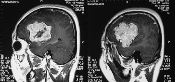

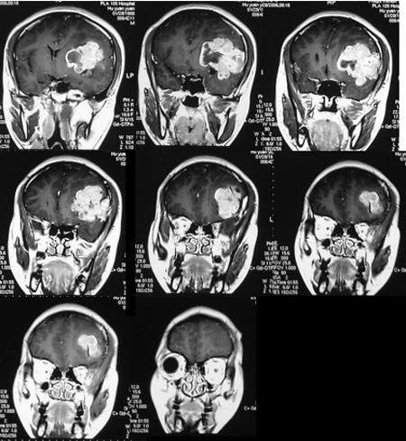

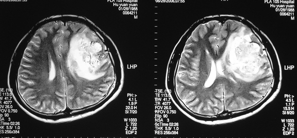

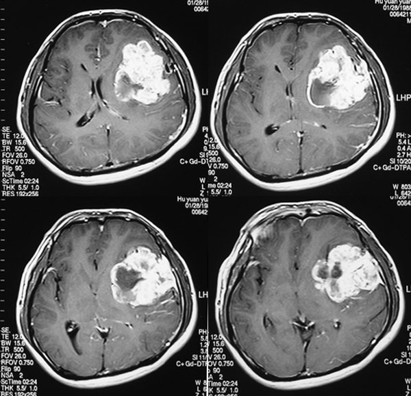

两天了没有战友讨论,我先试着讨论一下,不对的地方请指正!
临床资料:男,18岁,近10月经常头痛发作。
影像表现:左侧颅内额、颞部显示不规则斑块状稍长t1长t2混杂信号影,其内可见散在小斑片状短t1信号影,并见囊状液化区,肿块内见多个血管流空信号,周围有轻度水肿,与左侧颞部脑膜紧密相连,周围脑实质受压,左侧侧脑室受压变小,中线右移;增强后肿块实性部分显著强化。
影像诊断:多考虑脑膜瘤并出血可能性大。
影像分析:首先判定脑内或脑外病变,虽然肿块与颅板相邻面较小,不与大脑廉、小脑幕相连,但肿块周围脑组织像是受压移位改变,肿块周围脑裂局部似有增宽,应多考虑脑外病变;定性:1.脑外病变与左侧颞部脑膜紧密相连;2.富血供;3.瘤周轻度水肿。综上分析应首先考虑脑膜瘤可能性大。(20岁以下脑膜瘤较少见,但从影像上本人还是支持脑膜瘤,请大家指正!)
鉴别诊断:应与脑内胶质瘤、淋巴瘤相鉴别。
期盼楼主发布最后结果!
[本贴已被 cefcmj 于 2006-7-23 11:04:03 修改过]
作者: 克山    时间: 2006-7-23 19:16
1.tumor位于左侧额顶叶内,邻近脑膜受累。2.其血供丰富,内有出血。3.实性部分t1为稍低信号,t2为稍高信号。4.强化显著且持续增强。考虑:1.间变性脑膜瘤;2.星形胶质瘤;3.脑实质内室管膜瘤。
作者: jiangjing    时间: 2006-7-24 04:34
影像表现:左侧颅内额、颞部显示不规则斑块状稍长t1长t2混杂信号影,其内可见散在小斑片状短t1信号影,并见囊状液化区,肿块内见多个血管流空信号,周围有轻度水肿,与左侧颞部脑膜紧密相连[16、17、18、19层面见脑膜强化之鼠尾征,周围脑实质受压,左侧侧脑室受压变小,中线右移;增强后肿块实性部分显著强化。鉴别血管内皮瘤[强化不均匀,骨质破坏]
作者: jiangjing    时间: 2006-7-24 04:38
补充把血管内皮瘤考虑在第一位,脑膜瘤其次。谢谢!
作者: 卜一    时间: 2006-7-24 17:06
左侧额颞部不规则团片状信号,呈t1 t2高低混合信号,其内见囊变,周边轻度水肿,占位效应明显,侧脑室受压 变扁,中线向右移位,增强明显强化,结合 临床资料:男,18岁,近10月经常头痛发作 ,首先考虑:脑膜胶质瘤.次考虑:脑膜瘤.
诊断依据:定位;肿块明显压迫周围脑组织,肿块周围脑裂局部似有增宽,应多考虑脑外病变;定性;1.脑外病变与左侧颞部脑膜紧密相连;2.富血供;3.瘤周轻度水肿.
作者: realzyc    时间: 2006-7-25 00:28
影像表现:左侧颅内额、颞部显示不规则斑块状稍长t1长t2混杂信号影,其内可见散在小斑片状短t1信号影,并见囊状液化区,肿块内见多个血管流空信号,周围有轻度水肿,与左侧颞部脑膜紧密相连,脑膜强化之鼠尾征,周围脑实质受压,左侧侧脑室受压变小,中线右移;增强后肿块实性部分显著强化。
拟诊:1、脑淋巴瘤;2、胶质瘤;3、脑膜瘤
作者: lnhsdm    时间: 2006-7-25 17:54
临床表现:男,18岁,近10月经常头痛发作。
影像表现:左侧额颞部见不规则混杂信号影,t1呈以略低信号为主,边缘见高信号,t2则以高信号为主,病灶内见流空的血管,灶周水肿较轻微,占位效应明显,增强扫描病灶明显不均匀强化.
  病灶于前中颅凹骑跨生长,并见脑膜尾征,且水肿较清.
考虑:脑膜瘤
鉴别:胶质溜,室管膜瘤
作者: jiajie    时间: 2006-7-25 22:03
影像表现:左侧颅内额、颞部显示不规则斑块状稍长t1长t2混杂信号影,其内可见散在小斑片状短t1信号影,并见囊状液化区,肿块内见多个血管流空信号,周围有轻度水肿,与左侧颞部脑膜紧密相连并见脑膜强化之鼠尾征,周围脑实质受压,左侧侧脑室受压变小,中线右移;增强后肿块实性部分显著强化。
为18岁患者,考虑发生于脑实质的室管膜瘤。
(向大家学习。)
作者: hong630104    时间: 2006-7-29 17:22
术中见瘤体位于左外侧裂内,额颞叶受压明显,瘤体包膜完整,质软,血供极丰富.病理:镜下为小圆细胞恶性肿瘤,瘤细胞密集排列,细胞体积小,核深染,核分裂像多见,细胞缺乏分化特点,免疫组化标记vim(++),syn(+),cga(+/-),lca(+/-),s-100(+/-),gfap(-),ker(-),ema(-),结合该结果考虑为原始神经外胚叶肿瘤(pnet)
作者: zhxl1127    时间: 2006-8-25 07:32
罕见的高度恶性肿瘤,具有侵袭性生长,广泛脑脊液播散,预后极差等特点
世界卫生组织(who)2000年分类将pnet列入胚胎性肿瘤,是起源于原始神经管胚基细胞的未分化的高度恶性幕上肿瘤,源于神经嵴,发生于脑、脊髓和交感神经以外的神经上皮肿瘤。
mri表现位于大脑半球病灶普遍较大,呈稍长t1wi信号、长或稍长t2wi信号,混杂t1wi、t2wi、flair信号。病灶可合并出血和小的囊变,可见血管流空影,占位征象明显并合并脑疝者,考虑与肿瘤组织学的生物学行为有关,表现恶性度高血供丰富以至生长较快。病理中所见肿瘤血运丰富相一致。形态极不规则,病灶累及相邻皮髓质,水肿相对较轻,偏实性多见。虽然其信号特点在星形细胞瘤中也可见到,但实性病灶大、囊变小、水肿轻,通常是较少见的。
