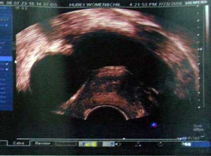

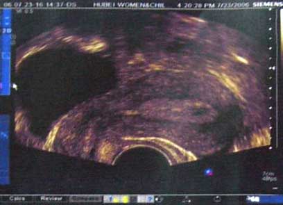

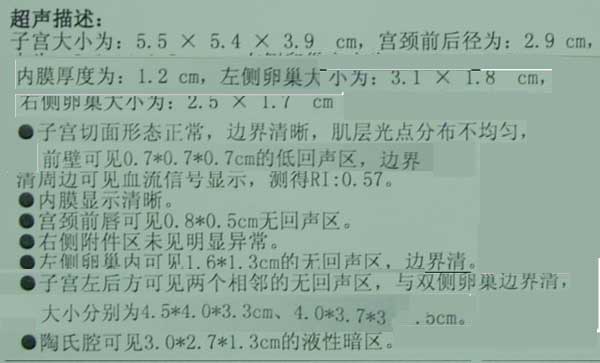

我的诊断是1子宫前壁小肌瘤2子宫内膜增厚3宫颈纳氏囊肿4陶氏腔积液
可子宫左后方两个相邻的无回声区该作如何诊断呢???[

报告写的蛮好,就是图象不是很清楚
作者: 男男    时间: 2006-7-26 07:45
可是子宫左后方两个相邻的无回声区该作如何诊断呢???各位前辈经验丰富,可以帮我分析一下吗???

1、子宫前壁小肌瘤
2、子宫内膜增厚
3、宫颈纳氏囊肿
4、陶氏腔积液

建议楼主可在图片上标示一下病灶部位!

应该问病史的,若月经期前后下腹部疼痛,应该考虑:
1.宫体内低回声,考虑宫体内巧克力囊肿,子宫肌瘤不排除
2.左侧附件区无回声区考虑巧克力囊肿
3.宫颈纳氏囊肿

请问患者的病史。子宫后方的两个无回声是否相连通。其声像图还应考虑左输卵管积液可能。
请问楼主有追踪结果吗?

图象不是很清晰,我没发现宫颈不的囊肿,我想问一下探头是不是拿反了(一般子宫是偏右的),那两个无回声区我认为可能是卵巢囊肿(那侧的不太清楚,要是有双侧附件的图就更好了).

1、子宫前壁小肌瘤
2、子宫内膜增厚
3、宫颈纳氏囊肿
4、陶氏腔积液
5、左卵巢囊肿(生理性可能)
6、子宫后方的两个无回声考虑:左输卵管积液可能。

左侧卵巢可见,左后方无回声区后壁回声不增强,子宫肌层回声分布不均匀,结合临床如果有经期腹痛等内膜异位症症状要考虑巧克力囊肿可能性大,子宫内肿块也有腺肌瘤的可能,还有我觉得子宫肌层回声改变应该在结论里提示一下比较好
