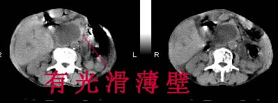

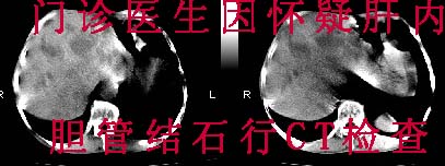

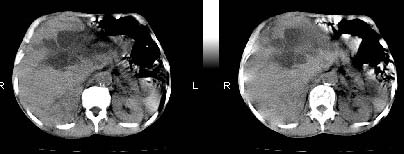

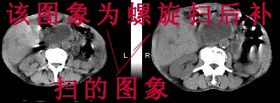

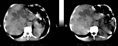

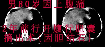

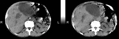

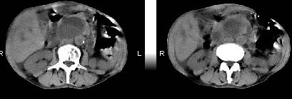

平扫所见:1:肝内胆管扩张,近肝门部左,右主肝管明显,呈“胖豆芽”状。建议行mrcp.

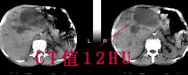

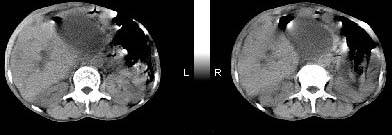

          2:肝胃间隙内见似梨形薄壁囊状均匀水样低密度区,性质?{请各位战友重点讨论其性质},我对此的考虑:1,手术后残余胆囊的扩张2,肠系膜囊肿。
患者以住院。
作者: gzayhsj    时间: 2006-7-30 07:24
肝功能怎样?有无阻黄?从图像不看,见肝内胆管及肝管扩张。肝胃间隙类圆形囊状影考虑为扩张的胆总管。
作者: 扬仪    时间: 2006-7-30 08:29
肝胃间隙类圆形囊状影考虑为扩张的胆总管!12指肠段显示不清。
作者: 1983    时间: 2006-7-30 16:30
肝内胆管及肝管扩张考虑术后改变
作者: liuyue    时间: 2006-7-30 18:12
肝内外胆管扩张明显,肝内、胆管内均未见明显异常密度影,胆总管壁稍厚,未见局限增厚和结节影及突然中断,12指肠壁不厚,胰腺未见明显异常,考虑:肝内外胆管扩张,原因待查(结合病史考虑,胆总管阴性结石可能性大)   建议做强化ct,鉴别:胰头癌;12指肠壶腹癌;胆总管(下端)癌.
作者: xhywm933100    时间: 2006-7-30 19:52
肝内胆管明显扩张,肝外胆管显示不清,如肝胃间的囊性肿物为扩张的胆管,那未免太大了,我考虑是否为小网膜囊包裹性积液.
综上所述:高位胆道梗阻,性质待定;小网膜囊包裹性积液可能,可结合mrcp和ercp检查.
作者: chen2129    时间: 2006-7-30 21:58
肝胃间隙类圆形囊状影考虑为扩张的胆总管!胰头占位病变不排
作者: tsxhfsk    时间: 2006-7-31 03:01
作者: 余辉    时间: 2006-7-31 03:14
临床表现?是否术后粘连引起的梗阻?2`胰头癌
作者: winter    时间: 2006-7-31 03:37
胆囊术后胆总管扩张很常见,但本例显然有低位胆道梗阻,整个肝内外胆管都处于扩张状态,且可见扩张的胆总管壁明显增厚,少量腹水,胆总管逐渐变细至末端消失,局部未见明显异常征象。
考虑:1、低位胆道扩张,建议结和mrcp考虑胆总管末端结石伴低位胆道梗阻的可能性。
      2、胆管炎伴少量腹水。
作者: 拾荒者    时间: 2006-7-31 05:58
支持胆囊术后肝内胆管及胆总管扩张。
作者: guzhongliangddd    时间: 2006-7-31 18:26
我上临床得之;患者有明显的黄疸,和寒战,高热{很抱歉,患者住院一天就已经签字自动出院,我与临床医生交流后他们考虑有可能是扩张的胆总管伴感染?}
