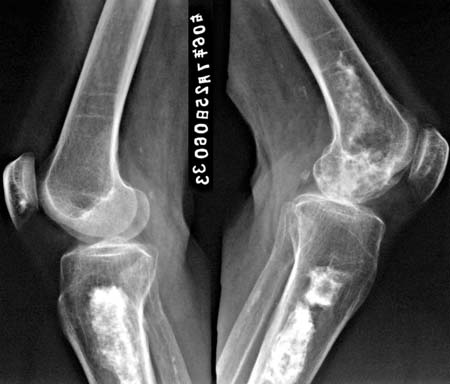

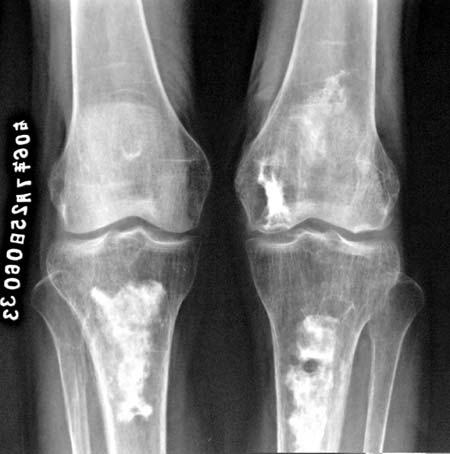

女,85岁,体检中发现双膝关节各骨多发性骨髓腔内致密影,患者双膝关节疼痛,照片前敷有药膏,其余具体不祥。

双侧发病,还是考虑骨梗死吧
作者: ouch2006    时间: 2006-7-31 00:59
双膝关节各骨多发性骨髓腔内钙化影,应该是营养性或代谢性骨病可能性大.具体病变望赐教.
作者: 受了点伤    时间: 2006-7-31 01:02
支持骨梗塞!
作者: liaoqiang    时间: 2006-7-31 01:15
考虑骨梗塞。
作者: xiaoniu    时间: 2006-7-31 02:01
标题: 回复:x0914:膝关节,请各位帮忙看看。
我觉得该患者使用过骨水泥进行过“加固”处理,正位左侧胫骨上端正中有钻孔存在。不过我也没有见过,猜的!!!
作者: lizhjie    时间: 2006-7-31 02:13
考虑骨梗死
作者: stronger16    时间: 2006-7-31 03:17
谢谢各位的好片!第一次见!很好
作者: 华佗    时间: 2006-7-31 03:51
双膝关节各骨多发性骨髓腔内致密聚集类扫帚钙化影,,病变中见萎缩骨小梁,;女,85岁,体检中发现双膝关节各骨多发性骨髓腔内致密影,患者双膝关节疼痛,考虑:骨内脂肪瘤继发脂肪性骨髓坏死。

我觉得该患者使用过骨水泥进行过“加固”处理,正位左侧胫骨上端正中有钻孔存在。不过我也没有见过,猜的!!!(因为密度太高了)考虑骨梗死or骨髓纤维化?

多谢各位的分析,我也考虑骨梗塞。因患者还没有来取报告,因此病史还不清楚,问清病史后我会供上的。
华佗的所说的‘骨内脂肪瘤继发脂肪性骨髓坏死’,我才疏识浅,没见过,能否提供一些详细的质料,不胜感激!

寄生虫?????????

老年人骨梗死的可能性大.

支持较典型的骨梗死。
作者: zhangshouya    时间: 2006-8-1 06:41
支持骨梗死
作者: wrj0324    时间: 2006-8-1 06:46
未见过,该询问病史。骨髓泥?钙化?死骨?

患者双腿已疼痛十余年,十余年前曾有左腿不知原因肿胀,双下肢否认手术时;现左踝关节稍肿胀,加照了双侧小腿,双胫骨中下段也有类似的骨改变。
作者: chrch    时间: 2006-8-2 03:40
觉得该患者使用过骨水泥进行过“加固”处理,正位左侧胫骨上端正中有钻孔存在。不过我也没有见过,猜的!!!(因为密度太高了)考虑骨梗死or骨髓纤维化?摄片时敷有药膏吗,排外片外因素.

骨梗死可能性大。
作者: 碧水蓝天    时间: 2006-8-6 07:21
1.骨梗死,2骨水泥有道理
