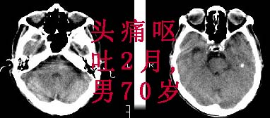

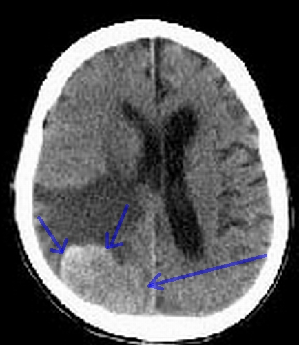

作者: 晓杰    时间: 2006-7-31 22:27
右侧颞顶枕叶见片状低密度灶影,周围见指状水肿带,占位效应明显,右侧脑室枕角受压闭塞。
考虑: 1、转移瘤?  2、胶质瘤? 建议作增强或mri检查
作者: qian    时间: 2006-7-31 22:49
白质内指状水肿带,占位效应明显,结合年龄和症状像是转移瘤。
作者: 同    时间: 2006-7-31 23:16
多考虑转移瘤可能性大
作者: ocean    时间: 2006-7-31 23:26
标题: [讨论]回复:ct4226:[原创]头部平扫;请讨论!有随访结果!
最好有增强ct或mri检查,但就病人的年龄应先考虑转移,以自己的工作经验应该拍胸片看看有无肺内肿瘤
作者: wansheng    时间: 2006-7-31 23:28
右侧颞·顶·枕叶占位效应明显,考虑转移瘤。
作者: 守望可可    时间: 2006-7-31 23:43
只能考虑转移性病变了。
作者: 卜一    时间: 2006-7-31 23:51
标题: 回复:ct4226:[原创]头部平扫;请讨论!有随访结果!
右顶枕叶略高密度影,周边水肿带明显,占位效应明显,侧脑室受压,后角闭塞.多考虑:1 脑膜瘤伴慢性出血可能.2 不除外转移瘤伴慢性出血.
作者: jone-baby    时间: 2006-8-1 00:32
支持楼上意见!
作者: 蓝天1号    时间: 2006-8-1 01:31
考虑转移性肿瘤,建议胸部ct检查。
作者: kbzyycm    时间: 2006-8-1 02:05
多考虑转移瘤可能性大
作者: wangzhanshuang    时间: 2006-8-1 02:51
作者: caihe    时间: 2006-8-1 04:30
从水肿形态看,脑转移性肿瘤可能性大。
作者: 我爱影像    时间: 2006-8-1 05:01
作者: 1983    时间: 2006-8-1 05:17
考虑转移性肿瘤,建议胸部ct检查。
作者: 拾荒者    时间: 2006-8-1 05:25
支持转移瘤诊断。期待结果。
作者: 华佗    时间: 2006-8-1 05:33
作者: piao001    时间: 2006-8-1 05:55
脑膜瘤
作者: xxmxj    时间: 2006-8-1 06:00
作者: zhangweiqiang    时间: 2006-8-1 06:15
脑肿瘤卒中,以脑膜瘤可能大
作者: 狙击手    时间: 2006-8-1 07:03
支持2楼!颅骨未见破坏,不支持脑膜瘤.
作者: jiangjing    时间: 2006-8-1 07:16
最好有增强ct或mri检查,但就病人的年龄应先考虑2转移.2脑膜瘤。建议[ct 或mri增强]
作者: 不羁暴雨    时间: 2006-8-1 14:23
[quote]以下是引用卜一在2006-7-31 15:51:00的发言:[br]右顶枕叶略高密度影,周边水肿带明显,占位效应明显,侧脑室受压,后角闭塞.多考虑:1 脑膜瘤伴慢性出血可能.2 不除外转移瘤伴慢性出血
作者: sjing    时间: 2006-8-1 15:24
首先考虑转移溜,建议胸部检查
作者: realzyc    时间: 2006-8-1 21:22
首先考虑转移瘤,建议进一步检查
作者: gypgyp    时间: 2006-8-2 01:22
首先考虑转移瘤,脑膜瘤不除外建议进一步增强ct检查
作者: aomeilazuo    时间: 2006-8-2 09:50
转移瘤可能大
作者: z456    时间: 2006-8-3 16:41
指状水肿,首先考虑转移瘤
作者: fsjlyx    时间: 2006-8-3 19:18
考虑得不错支持8楼
作者: wbs    时间: 2006-8-6 01:18
脑膜瘤一般水肿不太明显,还是转移瘤可能性大
作者: wqgui    时间: 2006-8-6 06:48
转移瘤吧
作者: liudongming    时间: 2006-8-6 07:25
转移的可能性大,脑膜瘤压迫引流血管也可以有大水肿,
