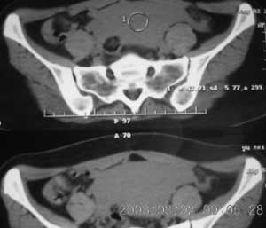

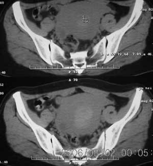

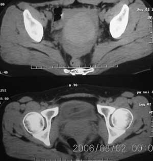

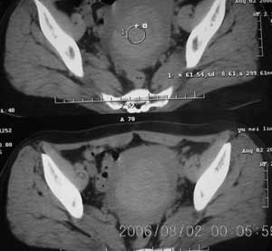

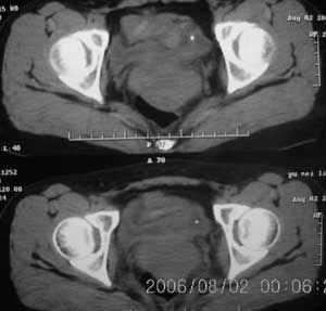

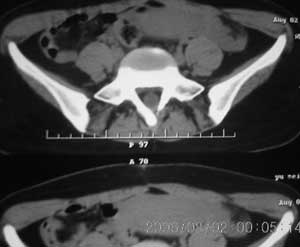

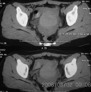

作者: fs    时间: 2006-8-2 20:37
标题: CT4240:f-25 私人诊所刮宫术后腹痛,阴道流血临床怀疑穿孔
[本贴已被 jiajie 于 2006-8-2 14:04:43 修改过]
作者: gypgyp    时间: 2006-8-2 20:53
盆底有积液,结合临床考虑:子宫穿孔合并盆底积液
作者: 卜一    时间: 2006-8-2 21:28
盆腔内有积液,结合临床考虑:子宫穿孔 出血合并盆腔积液.
作者: lnhsdm    时间: 2006-8-2 22:15
盆腔积液,结合病史,考虑子宫穿孔所致
作者: 碧水蓝天    时间: 2006-8-2 22:32
盆腔积液,考虑子宫穿孔.
作者: 同    时间: 2006-8-2 23:16
标题: 回复:ct4240:f-25 私人诊所刮宫术后腹痛,阴道流血临床怀
以下是引用卜一在2006-8-2 13:28:00的发言:[br]盆腔内有积液,结合临床考虑:子宫穿孔 出血合并盆腔积液.
作者: ssmmxx    时间: 2006-8-2 23:41
子宫穿孔 出血合并盆腔积液.
作者: 我爱影像    时间: 2006-8-3 00:28
盆腔积液,结合病史,考虑子宫穿孔所致
作者: 1lidenlin    时间: 2006-8-3 03:49
支持穿孔并盆腔积液
作者: fs    时间: 2006-8-3 03:59
资料补充:b超:1\\子宫明显增大,宫内包块2\\子宫前下壁穿孔待排(另提示未见盆腔积液)
作者: chenqiong    时间: 2006-8-3 04:28
宫腔内高密度可能是出血包裹影,子宫明显增大;直肠旁间隙的确未见低密度液体影。
作者: 晓杰    时间: 2006-8-3 05:59
盆腔积液,结合病史,考虑子宫穿孔所致
作者: 拾荒者    时间: 2006-8-3 06:33
图像次序有点乱,子宫明显增大,其内高密度影结合临床应该是巨大血肿。请高手指点穿孔指征,先谢谢了。
作者: wansheng    时间: 2006-8-3 20:37
盆腔积液,考虑子宫穿孔。
作者: ysxyy    时间: 2006-8-5 23:12
1、首先想说的是ct在诊断子宫穿孔上有无特异性,如果没有特异性作了又有何意义!!!
2、病史提供不全,本例是妊娠多少天作的清宫术(子宫体积怎么这么大?),作ct时是清宫后几天?
3、猜一下:如果是刚作清宫术一周内,阴道流血可以说是正常现象,轻微的腹痛也没有什么;但是如是局部剧痛难忍,有必要作宫腔镜检查;
   如果是清宫术后一周多了,现在仍有出血首先要考虑的是清宫不全,就是说仍有胚胎组织残留,需要重新作清宫术;
   不对之处请指教。
作者: 袁张锋    时间: 2006-8-5 23:18
子宫体积明显增大,内有大量出血.肯定有穿孔.
作者: shibing    时间: 2015-6-16 16:35
支持穿孔并盆腔积液
