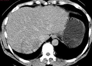

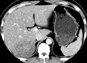

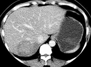

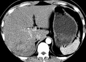

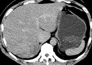

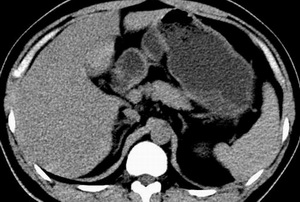

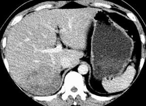

m 34y,右上腹痛3天。
平扫:
增强:
[本贴已被 jiajie 于 2004-11-5 7:22:11 修改过]

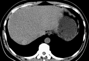

把片子传齐全吧,包括延迟片。
作者: 3288161    时间: 2004-8-19 02:59
标题: 回复:ct548:[原创]肝脏占位[有结果]
作者: 3288161    时间: 2004-8-19 03:01
作者: 吕军浩    时间: 2004-8-19 04:48
肝脏血管瘤可能大!
作者: 扬仪    时间: 2004-8-19 04:59
肝右后上叶肝癌可能性大。
作者: 叶子    时间: 2004-8-19 05:37

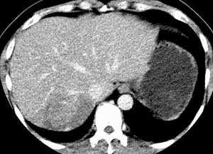

肝右叶后段类椭圆形病灶,边界不清,在动脉期有增强,而静脉期密度明显低于肝实质,符合肝癌“快进快出”的强化特点。考虑肝癌,建议查afp。
作者: jiajie    时间: 2004-8-19 06:01
富血管肿瘤考虑肝腺瘤。
作者: gaozhengyi    时间: 2004-8-19 06:04

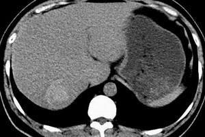

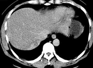

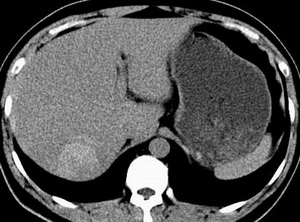

补充:ct平扫示肝右后叶混杂密度区,中部密度稍高,ct值70hu。增强后中部稍高密度灶无强化。追问病史否认外伤。
  道歉:平扫图片暂无法上传。
作者: 寻芳者    时间: 2004-8-19 06:41
符合肝癌,并出血改变。!!!
支持右后叶肝癌!!!!
作者: chongsuzhi    时间: 2004-8-19 19:15
考虑血管瘤可能性大。肝癌基本上不考虑。

看过平扫片才知道病灶原为略高于肝实质密度影,无增强,周围似有较薄的低密度水肿带,符合血肿的特点。请提供有无外伤史。如确定无外伤史,是不是可以考虑血管畸形出血?病灶后方肝包膜下可见一强化血管影。[emb10][emb5]

巨大血管瘤,延迟时间不够。

作者: jiajie    时间: 2004-11-7 03:23
肝血管瘤ct表现
1  典型表现:1)平扫低密度,
            2)增强密度逐渐减退,等密度充填的时间大于3分钟,
            3)早期病灶边缘呈高密度强化,
            4)增强区域进行性向中心扩展,
            5)延迟病灶呈等密度填充。
1  直径小于2~3cm的血管瘤:1)增强表现较复杂,多样,
            2)早期呈高密度强化,从整个或局部边缘开始,
            3)病灶中心强化。
            4)边缘中心同时强化,
            5)整个病灶不均匀强化,
            6)强化不显著,低于正常肝组织,
            7)延迟呈等密度充填且见不到裂隙样低密度区,
            8)个别始终无强化,延迟无充填,此类瘤壁很厚,腔很小,造影剂难以进入。
作者: 国王    时间: 2004-11-7 04:23
考虑肝癌
作者: 老新手    时间: 2004-11-7 04:39
该病例有脂肪肝,因此血管瘤显示为较高密度,增强也符合其特点,肝癌基本不考虑。
