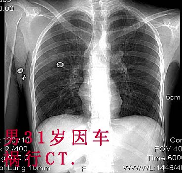

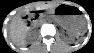

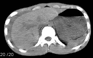

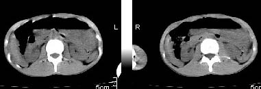

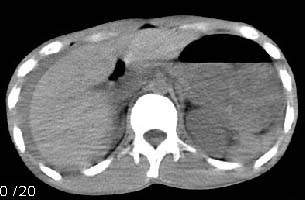

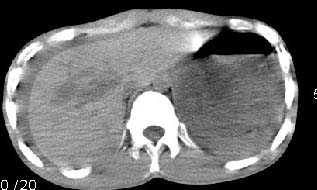

作者: kbzyycm    时间: 2006-8-4 03:11
腹腔周围弧形水样密度影及积气,印象上消化道破裂.
作者: 蓝天1号    时间: 2006-8-4 03:17
1、两肺创伤性湿肺;2、十二指肠破裂伴腹腔积血。
作者: 余辉    时间: 2006-8-4 03:25
肺挫裂伤,腹腔积液,胃肠麻痹征象考虑消化道破裂
作者: zhz77918    时间: 2006-8-4 04:00
气腹/腹腔积液,提示胃肠破裂出血,两肺创伤性湿肺
作者: liudongxu1972    时间: 2006-8-4 04:33
1、两肺创伤性湿肺。
2、肝脏挫裂伤伴腹腔积血。
3、麻痹性肠梗阻、胃扩张。
作者: 同    时间: 2006-8-4 04:57
标题: 回复:ct4257:[原创]胸,腹部ct平扫{急诊!患者处于昏迷状态}.
以下是引用余辉在2006-8-3 19:25:00的发言:[br]肺挫裂伤,腹腔积液,胃肠麻痹征象考虑消化道破裂
作者: gypgyp    时间: 2006-8-4 05:08
作者: xiashunming    时间: 2006-8-4 05:45
肺挫伤,腹腔积液,胃肠麻痹征象考虑消化道破裂
作者: xinliheng001    时间: 2006-8-4 05:49
手术结果?拜托。

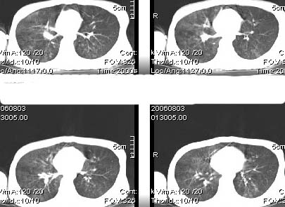

作者: winter    时间: 2006-8-4 06:07
胸部的图像不全,第1、2幅图像脊柱左旁的气体密度是胸腔的?没有连续的层面呀!双侧创伤性湿肺是有的,肝挫裂伤伴腹腔内积血,另外见少量游离气体考虑空腔脏器有破裂,胃肠道扩张积气。
作者: 1983    时间: 2006-8-4 06:18
两侧创伤性湿肺
腹水 空腔脏器有破裂
作者: 拾荒者    时间: 2006-8-4 07:00
双侧创伤性湿肺,肝挫裂伤并腹腔积液,胃扩张积气,腹腔积气,考虑有消化道穿孔。
作者: muxinhua    时间: 2006-8-4 07:14
两肺创伤性湿肺,肝脏挫裂伤伴腹腔积血,消化道破裂。
作者: 430文华    时间: 2006-8-4 07:20
1、两肺创伤性湿肺。
2、肝脏挫裂伤伴腹腔积血。
3: 腹腔周围弧形水样密度影及积气,印象上消化道破裂.
作者: helianzhi5206    时间: 2006-8-4 08:24
1.腹腔内有宽大气液平提示腹内胃肠道破裂出血,回心血量少心脏体积小2.肺挫伤.
作者: liuyue    时间: 2006-8-4 14:42
1双肺挫裂伤,纵隔少量积气(第1、2幅ct图像示胸椎左侧可见气体影,胸椎骨折不除外)
2肝右叶挫裂伤伴腹腔积血
3消化道破裂(腹腔内可见少量游离气体)
作者: wxy7406    时间: 2006-8-4 15:20
肝右叶挫伤,胃肠道破裂即双肺创伤性湿肺。
作者: 晓杰    时间: 2006-8-4 16:36
1、两肺创伤性湿肺。
2、肝脏挫裂伤伴腹腔积血。
3、麻痹性肠梗阻、胃扩张。
作者: 卜一    时间: 2006-8-4 16:37
气腹/腹腔积液,提示胃肠破裂出血,两肺创伤性湿肺,不出外肝包膜破裂.
作者: 一棵树    时间: 2006-8-4 20:27
1、双肺创伤性湿肺;2、肝脏挫裂伤伴腹腔积血;3、肠道破裂待排。
作者: ysxyy    时间: 2006-8-4 22:20
1、肝破裂并腹腔积血(需急诊手术);
2、创伤性湿肺(因未提供组织窗,软组织无法观察);
3、麻痹性肠梗阻、胃扩张;
4、右侧肩锁关节脱位,不除外肩胛骨骨折;
作者: wansheng    时间: 2006-8-4 22:36
同意以上诸位的发言。
作者: woaixct    时间: 2006-8-4 22:45
1.双侧肺创伤性湿肺表现;
2.腹腔内积液、积气,肝、脾破裂的位置不是太清楚,肝脏实质未见明确的异常密度,脾下极内侧似可见断裂,还是考虑脾破裂(没把握);外伤致消化道穿孔,不知患者是不是驾驶员?
3.右肩关节脱位,患者右上肢不能上举,肱骨头向上移位,脱离于肩关节盂。
作者: 守望可可    时间: 2006-8-4 23:41
  1.第1、2幅图片所示纵隔左旁的气体密度影,我考虑是食管的影像。“食管可分为颈、胸、腹三段,自上而下颈段先位于颈椎正前方,然后略偏左,入胸后在第4胸椎处又渐恢复正前位置,至气管分叉处又逐渐向左,最后穿过横膈的食管裂孔取偏左的方向而入胃。”
  2.“肝肾隐窝:morison窝或右肝下间隙,位于肝右叶脏面和右肾及结肠肝曲之间。卧位时,此窝是上腹部腹腔的最低处。”本例脾周、肝肾隐窝内没有积液,液体仅集中在肝周,结合肝右叶前段枯枝状及片状低密度区,我考虑是肝挫裂伤伴包膜吓积液。
  3.胃内大量液体及气体潴留,肠腔内亦有大量气体潴留。结合双肾周、脾周、肝下后部周围大量积气,呈气腹状,考虑消化道破裂。
  4.双侧创伤性湿肺。
  5.脾脏体积明显变小,密度不均匀,边缘大部分不清晰,考虑有脾挫裂伤。
  6.心脏各房室、大血管体积均明显变小,腹主动脉、下腔静脉细小,大部分显示不清,考虑是失血过多所致。结合病人处于昏迷状态,应该是失血性休克。脾脏体积、密度改变应与此有一定关系。
  7.至于有无部分战友考虑的右肩关节脱位,我觉得可能与病人休克、昏迷,体位无法摆正影响所致。脱位、可能性性不大。
  急盼楼主手术如果。感谢楼主上传好病例!

作者: jiangjing    时间: 2006-8-5 00:44
1、两肺创伤性湿肺。
2、肝脏挫裂伤伴腹腔积血。
3肝门及肝肾见积气影,胃肠道积液,尤以胃为明显考虑胃肠道损伤
作者: 医博云天    时间: 2006-8-5 01:03
1.两肺创伤性湿肺。
2、肝脏挫裂伤伴腹腔积血或肝包膜下胆汁漏。
作者: lkc8963    时间: 2006-8-5 01:15
1、两肺创伤性湿肺。
2、肝脏挫裂伤伴腹腔积血。
3 肝门及肝肾见积气影,胃肠道积液,尤以胃为明显考虑胃肠道损伤;气体以肝门区和腹膜后为多,加上肝挫裂伤的部位,首选考虑为十二指肠的损伤。楼主应该提供宽窗的图片呀!
4 双侧肋骨见骨折征象。
作者: jslu503    时间: 2006-8-5 06:42
以下是引用守望可可西里在2006-8-4 15:41:00的发言:[br][br]  1.第1、2幅图片所示纵隔左旁的气体密度影,我考虑是食管的影像。“食管可分为颈、胸、腹三段,自上而下颈段先位于颈椎正前方,然后略偏左,入胸后在第4胸椎处又渐恢复正前位置,至气管分叉处又逐渐向左,最后穿过横膈的食管裂孔取偏左的方向而入胃。”[br]  2.“肝肾隐窝:morison窝或右肝下间隙,位于肝右叶脏面和右肾及结肠肝曲之间。卧位时,此窝是上腹部腹腔的最低处。”本例脾周、肝肾隐窝内没有积液,液体仅集中在肝周,结合肝右叶前段枯枝状及片状低密度区,我考虑是肝挫裂伤伴包膜吓积液。[br]  3.胃内大量液体及气体潴留,肠腔内亦有大量气体潴留。结合双肾周、脾周、肝下后部周围大量积气,呈气腹状,考虑消化道破裂。[br]  4.双侧创伤性湿肺。[br]  5.脾脏体积明显变小,密度不均匀,边缘大部分不清晰,考虑有脾挫裂伤。[br]  6.心脏各房室、大血管体积均明显变小,腹主动脉、下腔静脉细小,大部分显示不清,考虑是失血过多所致。结合病人处于昏迷状态,应该是失血性休克。脾脏体积、密度改变应与此有一定关系。[br]  7.至于有无部分战友考虑的右肩关节脱位,我觉得可能与病人休克、昏迷,体位无法摆正影响所致。脱位、可能性性不大。[br]  急盼楼主手术如果。感谢楼主上传好病例!
作者: SYFSZCW    时间: 2006-8-5 07:41
这么长时间了!我也来说说吧!看看与手术结果一致吗?我们这边这样的病人比较多的!这人肺挫伤首先是无疑的!至于有人提到包膜下血肿,我认为不是的!肝脏的包膜下血肿,肝脏经常会受压变平,血应该是来自腹腔的!病人的前腹壁下及胆囊窝处积气,与腹腔积液等诸多征象,考虑空腔脏器破裂的可能应该比较确切的!
作者: 小岩    时间: 2006-8-5 09:14
诊断:1.肺挫伤
     2.肝破裂伴被膜下积液.
       3.可疑消化道破裂.
作者: 龙在野    时间: 2006-8-5 14:55
支持8楼意见
作者: 华佗    时间: 2006-8-5 15:09
作者: 守望可可    时间: 2006-8-5 15:48
以下是引用syfszcw在2006-8-4 23:41:00的发言:[br]这么长时间了!我也来说说吧!看看与手术结果一致吗?我们这边这样的病人比较多的!这人肺挫伤首先是无疑的!至于有人提到包膜下血肿,我认为不是的!肝脏的包膜下血肿,肝脏经常会受压变平,血应该是来自腹腔的!病人的前腹壁下及胆囊窝处积气,与腹腔积液等诸多征象,考虑空腔脏器破裂的可能应该比较确切的!
  既然syfszcw楼主置疑肝脏的包膜下血肿,那我们就来争论一下。我觉得您不可以只凭“肝脏的包膜下血肿,肝脏经常会受压变平”就诊断为腹腔积液吧?请问,如果是您所说的腹腔积液,那您怎么可以对脾周、肝肾隐窝没有一点儿积液的征象做出令人信服的解释?特别是肝肾隐窝,仰卧位时是上部腹腔的最低点,如果有腹腔积液,应该首先聚集于斯。您其余的诊断我也没有什么异议,我们网站讲究的就是百花齐放、百家争鸣。有道是理儿越辩越明,请syfszcw楼主赐教。

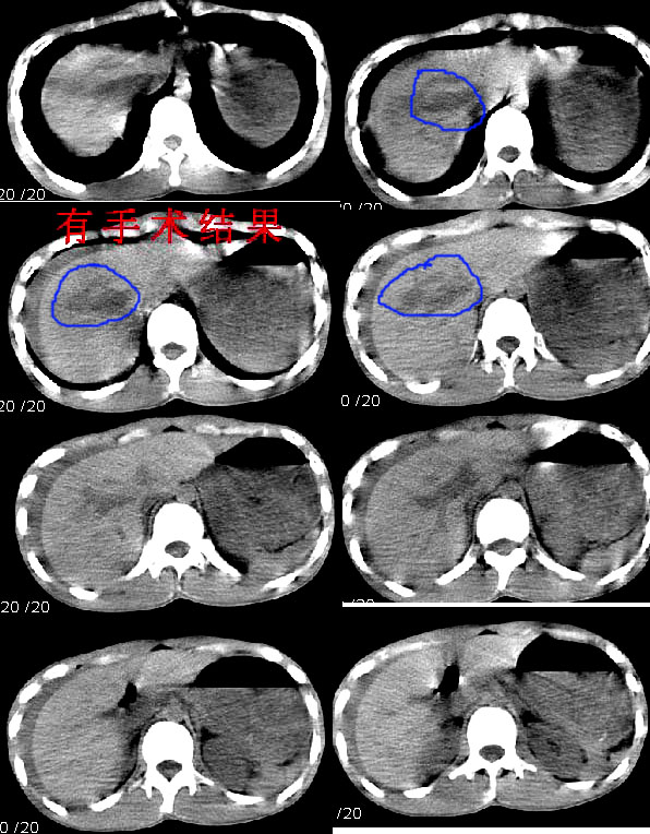

作者: ysxyy    时间: 2006-8-7 06:22
看了网友们的评论,说句话就是--------佩服,就本例表现来说我觉得有以下几个问题还需要请教:
1、关于肝包膜下血肿和肝膈面腹腔内积血的鉴别;
2、本例有没有空腔脏器的穿孔;
3、有没有肝损伤;
如下图所示:
1、个人认为肝损伤是存在的;
2、肝外周有出血,这个大家都认可,但其是腹腔积血还是肝包膜下出血,我个人认为应是腹腔积血;
本例所表现出来的是肝外缘弧带形低密度,从前向后一直存在,范围较为广泛,几乎遍布肝外侧表面全部,但是其无张力也是可以明显看出的,如同颅内硬膜下血肿可以蔓延半个大脑半球一样(因为血肿周围没有一个固定的组织结构,不能限制其蔓延);肝包膜下血肿,首先其范围较为局限,一般也呈慢性过程,24小时内出现的肝包膜下血肿少见,血肿形态略呈新月形或半球形,如同颅内硬膜外血肿,同缘较平直,肝脏有受压表现,上面战友已经说过(因为肝脏包膜和肝组织是紧密结合在一起的,这样要限制血肿的蔓延,故血肿具有张力);为什么腹腔内出血不是首先出现在肝肾隐窝,或者说肝肾隐窝内为什么没有积血呢,我也说不出所以然,但是从我见过的病例中可以得知,只有在大量腹腔积液时肝肾隐窝内才可以见到积液,如同我们见到肝硬化少量腹水时肝肾隐窝内并无腹水一样,只表现出肝周的低密度带;
作者: ysxyy    时间: 2006-8-7 06:32
续上面:
3、有没有空腔脏器的破裂,个人认为在诊断胃肠破裂,ct不是强项,如果怀疑有空腔脏器的破裂,应尽量用大的窗宽来观察,看看肠间隙、肝周、脾周以及肠系膜根部有无气体影;本例我不认为有空腔脏器的破裂/穿孔,因为胃、十二指肠明显的扩张,有较大的张力,如果伴有穿孔,其张力也会明显的减小;
4、有没有脾破裂?从图片上来看,脾脏体积不大,虽然脾的境界不是很清楚,但是其周还是较为清楚的,没有所谓的“哨兵血块征”,其周也未见明确的积液/积血,故暂不考虑;
作者: 守望可可    时间: 2006-8-7 15:45
  向楼上的ysxyy战友致意!外加佩服!您的分析丝丝入扣,清晰而准确,同guzhongliangddd楼主公布的手术结果一样,十分长见识!借用小品大师范伟的那句话,您整的真准哦,把我给忽悠住了,谢谢哦!
