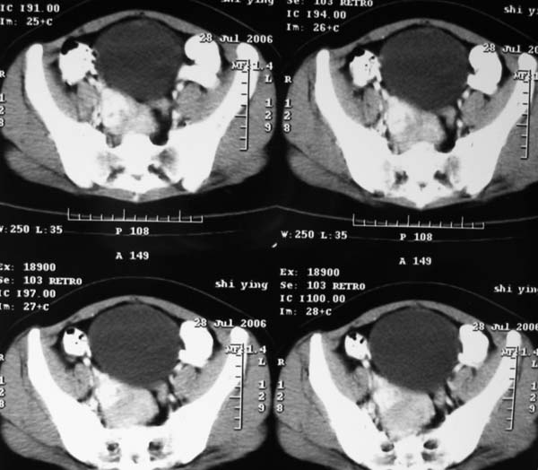

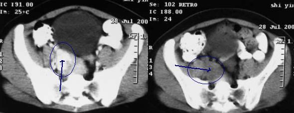

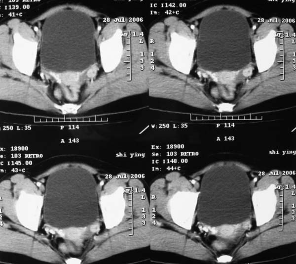

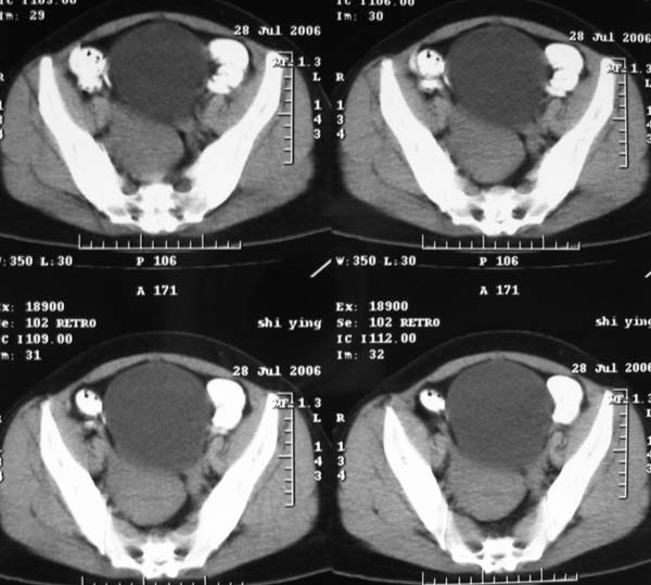

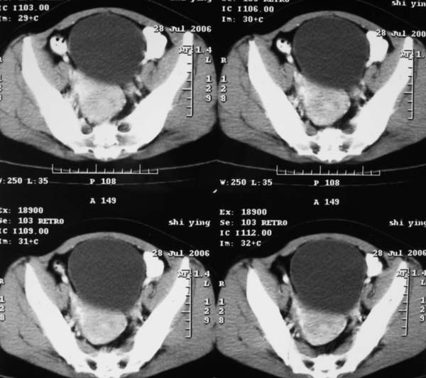

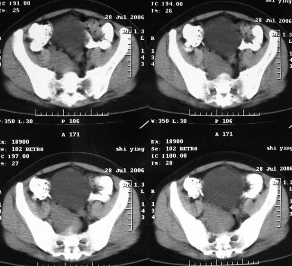

患者,f,31y,月经停止50天,临床诊断怀孕行清宫术,术后未见胚胎组织;然后b超检查,b超诊断宫外孕与子宫绒毛膜癌鉴别。
平扫
增强
近期上传术后结果。请战友们讨论。
[本贴已被 jiajie 于 2006-8-4 21:34:08 修改过]
[本贴已被 九头鸟 于 2006-8-16 15:20:09 修改过]
作者: 狙击手    时间: 2006-8-5 06:30
晕!子宫底右上方强化显著的地方是异常吗?期待高人指点.
作者: 逸风    时间: 2006-8-5 06:33
标题: 回复
大家是没有看到还是和我一样不认识呀,怎么没有人分析一下???
我只觉得右侧输卵管子宫部有些不合适,盆腔内未见明显淋巴结肿大,增强图象因为肠道造影剂和窗宽窗位影响显示不好,临床提示停经,但没有妇科症状,清宫术后未见胚胎组织,还是考虑宫外孕可能,期盼高手分析....

我个人认为子宫体积稍大。病人应选择合适的检查方案

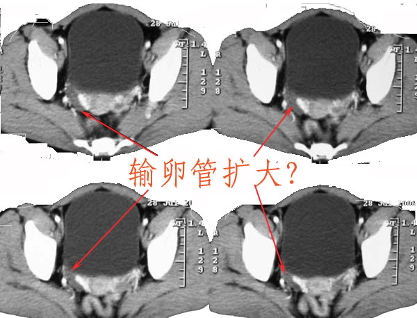

右侧附件区增强后血管明显较左侧粗大,右侧输卵管较宽,结合临床考虑右侧附件宫外孕,期待结果。
作者: 扬仪    时间: 2006-8-5 19:00
标题: 回复:ct4264:盆腔ct平扫加增强
以下是引用jiajie在2006-8-5 7:07:00的发言:[br][br][br]右侧附件区增强后血管明显较左侧粗大,右侧输卵管较宽,结合临床考虑右侧附件宫外孕,期待结果。
比较支持右侧附件宫外孕;

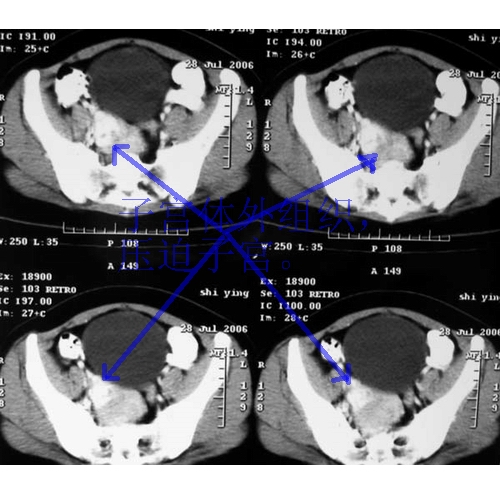

子宫底部右侧异常强化病灶,考虑子宫浆膜下肌瘤可能性大。
作者: liuyue    时间: 2006-8-5 19:45
子宫底部右侧异常强化病灶,考虑附件宫外孕可能性大。
期待结果.
作者: ssmmxx    时间: 2006-8-5 21:30
期待结果.
作者: 一棵树    时间: 2006-8-5 22:34
建议做妊娠试验
作者: 卜一    时间: 2006-8-5 23:22
右侧子宫附件区,明显强化的软组织影,并对子宫形成压迹,右侧附件显示不满意.多考虑:右侧宫外孕.
作者: hejie    时间: 2006-8-5 23:33
右侧附件区子宫底部有类圆形软组织影,与子宫底部分界不清,动脉期明显不均匀强化病灶,比正常子宫实质强化还要明显,与髂动脉密度相似,说明有非富的血管,子宫不大,月经停止50天,子宫应轻度增大,可排除宫外孕.浆膜下肌瘤与正常子宫实质强化相似,也可排除.现在有右侧卵巢癌与绒毛膜癌突破浆膜面病灶鉴别:子宫大小正常,密度不均匀强化,其内见多个小囊变影(要排除窗宽窗位影响显示不好).f,31y,月经停止50天,临床诊断怀孕行清宫术,术后未见胚胎组织,绒毛膜癌可向宫内生长,也可穿透宫壁,在子宫旁可见强化的肿物.故首先考虑子宫绒毛膜癌.监测hcg.卵巢癌子宫密度均匀强化,hcg不会升高.除了卵巢绒毛膜癌时hcg会升高.结合临床及化验可鉴别.

  “胚胎的发育,30—40天形成的是胎囊,40—50天形成的是胎芽,50—60天形成胎心。胎囊约5—6周可见,胎囊呈圆形或椭圆形,6周时平均直径1.5厘米。”
  本例临床:“患者,f,31y,月经停止50天,临床诊断怀孕行清宫术,术后未见胚胎组织;然后b超检查,b超诊断宫外孕与子宫绒毛膜癌鉴别。”
  从ct图片分析,一直没有发现明确的妊娠囊,考虑宫外孕显然太过草率。
  本例子宫体积明显增大,呈广泛而不均匀性低密度,宫腔一直显示不清。结合b超检查,我高度怀疑是子宫绒毛膜癌。至于jiajie老师所指出的地方,我考虑是子宫绒毛膜癌向宫腔外浸犯所致。扬仪老师所指地方,形态、密度、增强方式都不太支持子宫肌瘤,如果考虑尚未受浸的部分正常子宫倒比较顺应一元论的合理解释。
  说实在的,学识太过浅薄。对于本病例的诊断,心里没有底,期待手术结果。
作者: winter    时间: 2006-8-6 02:57
诊断盆腔这样的疾病真是没有经验,但我觉得子宫底右旁的异常强化灶就是病症所在,应该是位于右侧附件的位置,hejie老师的见解我很同意,但就是不知道绒癌会强化的这么明显吗?希望楼主能上传最终结果,这样的病例真的是很难得!

右侧输卵管扩大,宫外孕。
