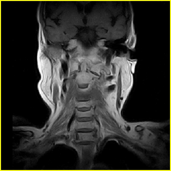

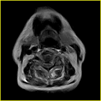

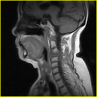

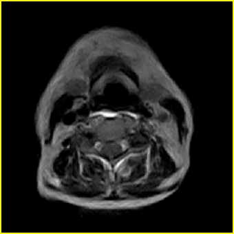

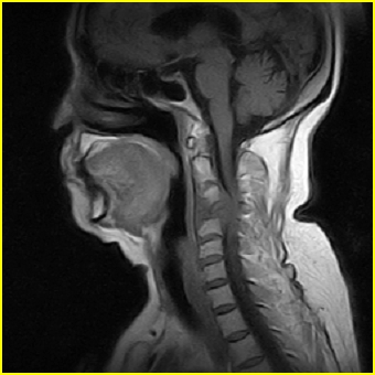

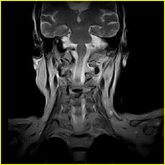

女:73岁、颈肩部痛2月

作者: 碧水蓝天    时间: 2006-8-7 03:37
转移瘤
作者: drzhang8888    时间: 2006-8-7 04:07
考虑转移瘤
作者: chenqiong    时间: 2006-8-7 04:51
结核也要考虑到
作者: jiangxia    时间: 2006-8-7 04:52
支持转移瘤
作者: 逍遥    时间: 2006-8-7 04:59
转移瘤可能性大
作者: 火眼    时间: 2006-8-7 05:19
典型转移瘤
作者: chari    时间: 2006-8-7 05:32
颈椎结核
作者: jiangjing    时间: 2006-8-7 05:49
支持-颈椎[3、4]椎体及其附件骨破坏伴软组织肿块[转移瘤]--椎管狭窄。
作者: 袁张锋    时间: 2006-8-7 06:21
支持转移瘤
作者: sdpyhft    时间: 2006-8-7 19:50
根据病灶特征及患者的临床表现,考虑为1.颈椎结核的可能性大,不排除转移瘤,(请多提供临床资料);2.空蝶鞍。
作者: wolfcaesar    时间: 2006-8-8 06:41
转移瘤可能性大
作者: 航书    时间: 2006-8-8 16:24
转移瘤
作者: chenzhigong1    时间: 2006-8-8 23:29
转移瘤可能性大
作者: tch7469    时间: 2006-8-9 00:03
考虑转移性病变可能性大,伴椎管病理性狭窄.
作者: c_zhen_2005    时间: 2006-8-9 07:00
侵犯椎间盘的肿瘤,本人首先考虑原发性肿瘤,以一种罕见的肿瘤叫血管淋巴瘤可能性较大,也可能其他肿瘤,转移瘤的可能相对较小,但不能完全排除,因为转移瘤比较少侵犯椎间盘,但结核的可能性不大。可惜没增强。
作者: zryh    时间: 2006-8-10 00:18
转移瘤椎体变形
作者: liudongxu1972    时间: 2006-8-10 15:24
颈3椎体结核,理由:椎体骨质破坏,椎间隙变窄,椎管内脓肿,椎弓周围脓肿。
作者: liudongxu1972    时间: 2006-8-10 15:35
转移瘤一般分三型:门静脉型,肺静脉型,椎静脉型。椎静脉型最常见于乳腺癌。椎体转移瘤一般表现为椎体骨质破坏及椎旁软组织肿块,椎间隙完整,跳跃性转移等。本病例椎间隙已经变窄,最关键一点是椎弓后方肌肉内可见长t2信号,用转移瘤无法解释。有时,骨质破坏的太厉害而病史又长反而不是恶性病变,结核可以有此类特点。
作者: tzw136    时间: 2006-8-10 22:42
c3 c4椎体破坏,其后缘可见软组织信号影.各颈椎椎间盘信号在t2wi上均降低,c3--c5平面脊髓前后缘均有受压,椎管狭窄,黄韧带有肥厚,c3向后突成角.左侧附件有受累.
考虑:1.颈椎tb并c3-c5段椎管狭窄.
        2.转移瘤不排除.
作者: cyl186    时间: 2006-8-12 01:48
支持转移瘤
作者: 雪夜孤狼    时间: 2006-8-12 06:06
首先考虑转移瘤,结核不除外。
作者: lanqm66    时间: 2006-8-13 22:13
首先应该考虑结核,1、椎间隙变窄,2、椎旁脓疡,3、有一椎体显著楔形变,而不是以瘤样软组织为主。
作者: guchangti    时间: 2006-8-13 22:28
转移瘤或骨髓瘤
作者: gaoshengjiang    时间: 2006-8-14 01:25
患者病史2个月,椎体破坏明显,并椎间盘改变及周围软组肿胀;考虑结核可能性最大,转移瘤不除外。
作者: mfdoctor    时间: 2006-8-15 05:18
转移瘤:支持1、椎体带有膨胀性压缩变扁;2、椎间盘无明显变窄,3、横断面示附件累及,4、周围软组织肿。5、年龄老。
结核:不支持:1、椎间隙没有累及。2、附件破坏。3、有软组织肿但没有椎旁脓肿形成。
作者: haifenggong    时间: 2006-8-16 04:49
转移瘤合并病理骨折,椎管狭窄
作者: liuhailong    时间: 2006-8-16 06:28
锥体破坏明显,周围可见软组织块影,上下椎间盘基本完整,支持转移瘤!!
作者: lzdyjg    时间: 2006-8-27 01:45
结核第一诊断,须和扁平椎鉴别
作者: zyx168    时间: 2008-5-29 22:40
考虑为.颈椎结核的可能性大,不排除转移瘤
作者: dangjiancai    时间: 2015-6-25 14:22
首先考虑转移瘤,结核不除外。
作者: 看图说话9    时间: 2015-6-25 15:12
C4椎体病理性骨折,C3椎体及C4椎体附件骨质破坏,转移瘤可能大,椎管狭窄,C3椎体后滑脱。
