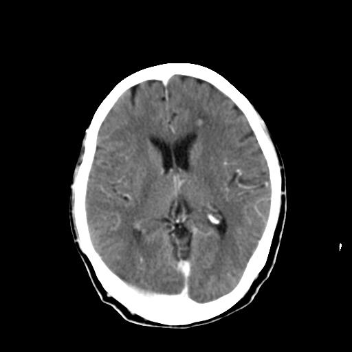

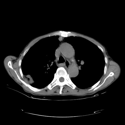

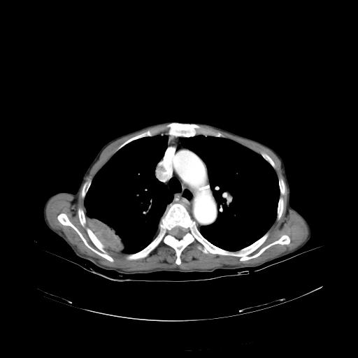

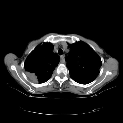

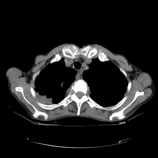

女,72岁,咳嗽一周余,突发右下肢无力二天。
pe:bp-140、80mmhg,精神可,伸舌居中,右上肢肌力正常,右下肢肌力0级,巴氏征+
来院做头颅+胸部ct平扫
遂加作增强:
胸部病变平扫35hu,增强强化至70hu
[本贴已被 入门小生 于 2006-8-6 20:00:10 修改过]

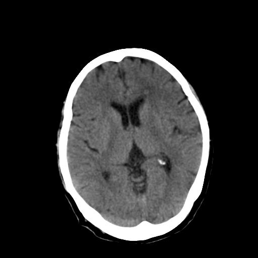

第二个头颅图像不是增强吧!怎么不考虑脑出血呢?右肺占位病变广基底与胸膜相连我觉得胸膜间皮瘤可能性较大。所以我认为是两个独立的病灶!我考虑右侧胸膜间皮瘤,两上肺大泡,顶叶出血。
作者: 入门小生    时间: 2006-8-7 04:44
前两张头颅片子是平扫,请问能否考虑机化性肺炎或者间皮瘤?

这个病人首先是胸部病变的定位到底是肺内还是肺外。仔细观察块影位于胸膜下,与胸膜间有透亮带,且近端血管未见明显推移而是引流样改变,形态分叶,说明这个病灶位于肺内胸膜下。很可能是腺癌,腺癌最易致颅内高密度转移灶。局部胸膜有侵犯。
本例颅内见多发大小不等高密度灶,有强化及水肿;另外,胸锁关节层面可能是第四胸椎及右侧肋骨起始部骨质欠连续,椎旁软组织肿胀,建议调骨窗观察。
基于以上原因,所以炎性肿块或胸膜间皮瘤不考虑。
诊断:右下肺癌伴颅内、胸椎、肋骨转移可能性最大。

右侧胸膜间皮瘤,双肺大泡,颅内多发转移(右顶叶、左侧侧脑室前角放射冠区)并出血。

左侧额叶及右顶叶实质内病灶首先应该考虑是转移性肿瘤伴出血{结合胸部强化}.
8楼版主所提的问题横好:此病例的讨论焦点应该是\"病灶的位置\".我认为其实质是“局限性胸膜间皮瘤与肺内肿块的鉴别诊断!”
我的诊断意见:肺内占位”病灶。片内骨质未见异常。
建议楼主提供强化的肺窗及双窗位图象{病灶边缘血管和支气管是否在病灶边缘突然中断换进入病灶内,如有可提示是肺内灶,如周围血管支气管有移位可提示是肺外病灶,如胸膜间皮瘤。胸膜间皮瘤的胸膜外脂肪层一般较清晰}。
