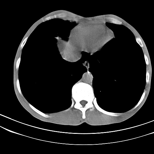

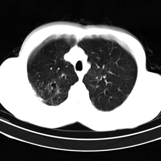

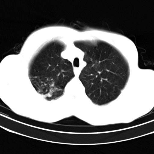

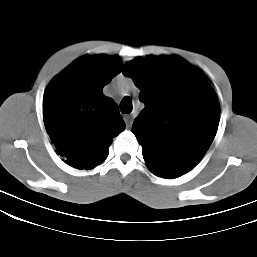

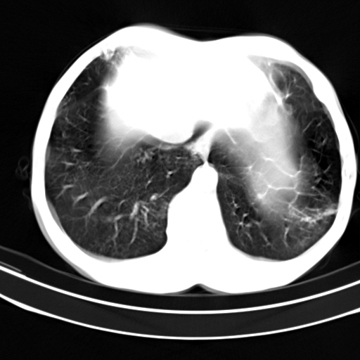

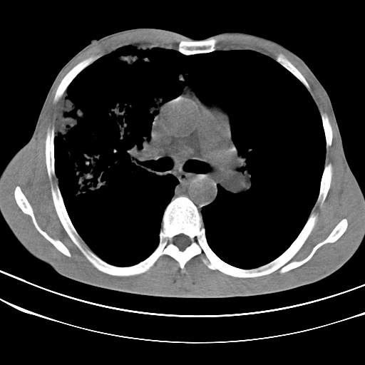

患者,男性,48岁.反复咳嗽,进行性呼吸困难20余年.患者因贫困以往未曾行胸片或ct检查.未进行正规治疗.最近自觉症状无明显加重,无发热.血常规正常.

作者: 蓝天1号    时间: 2006-8-8 03:37
考虑两肺继发性肺结核。
作者: liuyue    时间: 2006-8-8 03:50
1双肺侵润性肺结核2肺气肿.
作者: guzhongliangddd    时间: 2006-8-8 04:00
标题: 回复:ct4289:[原创]胸部病变,请大家会诊.
以下是引用liuyue在2006-8-7 19:50:00的发言:[br]1双肺侵润性肺结核2肺气肿.
伴胸膜增厚。
作者: 深海    时间: 2006-8-8 04:04
?1,两肺继发性肺tb+肺气肿2,支扩3尘肺?(请询问职业史)
作者: qian001    时间: 2006-8-8 04:33
各位老师都考虑tb,但结合病史20余年,应该肺纤维化明显,好象不易解惑.郁闷呀....
作者: 同    时间: 2006-8-8 04:41
两肺结核 肺气肿
作者: 江尾海头    时间: 2006-8-8 04:57
考虑结核
作者: qian    时间: 2006-8-8 05:18
两肺浸润性结核,以右侧为重。
作者: lyt    时间: 2006-8-8 05:29
双肺结核合并支扩肺气肿
作者: drzhang8888    时间: 2006-8-8 05:41
考虑非结核性分枝杆菌引起的感染
作者: tzw136    时间: 2006-8-8 06:00
tb
作者: bslk    时间: 2006-8-8 06:33
肺结核
作者: 蓝星    时间: 2006-8-8 06:42
1.两肺浸润性结核,2.肺气肿
作者: jiangjing    时间: 2006-8-8 07:06
双肺散在的小点结影夹杂小囊柱状[支气管扩张或囊影],右上下肺野见细网状、斑片状影。结合病史考虑肺部感染[结核与小气道病变]
作者: wxy7406    时间: 2006-8-8 07:11
图片做得很漂亮。考虑肺结核、肺气肿因该不会错。
作者: 笑笑天    时间: 2006-8-8 17:31
tb
作者: 卜一    时间: 2006-8-8 18:38
1 两肺继发性肺tb合并感染+肺气肿.2 支气管扩张症.
作者: 拾荒者    时间: 2006-8-10 00:39
双肺tb并右肺中叶纤维化。
作者: shibing    时间: 2015-6-18 09:03
两肺浸润性结核,以右侧为重。
