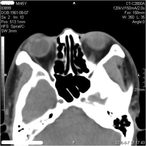

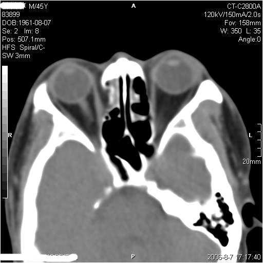

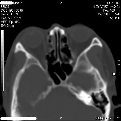

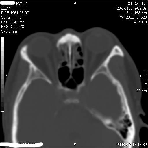

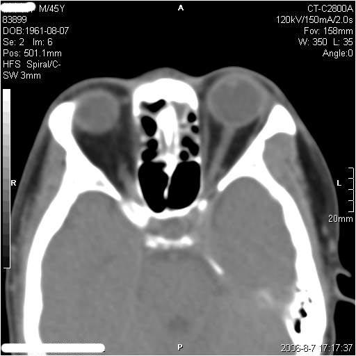

工作中常遇见要求法医鉴定的眶内壁是否骨折,只有内壁略凹陷,眶内无积气,内直肌无陷入的情况,如何下诊断.眶内壁有发育凹陷变异么?请大家跟图和说明.

结合临床及是否有出鼻血来确定.
作者: drzhang8888    时间: 2006-8-8 05:14
内直肌内侧脂肪线清晰不考虑新鲜骨折
作者: 叶盟    时间: 2006-8-8 05:38
就这个病人来说,我觉得还是有骨折!
作者: linnea    时间: 2006-8-8 06:25
经常遇到此类问题,就此片而言,不报骨折
作者: jiangjing    时间: 2006-8-8 06:37
如果是鉴定结合以前的外伤病史[有原外伤是的ct片]就可下右侧眶内板骨折。
作者: 狙击手    时间: 2006-8-8 06:47
有明确外伤史,内直肌明显增粗,内壁凹陷等,可以诊断
作者: liuyue    时间: 2006-8-8 06:49
新鲜的眼眶内侧壁骨折ct表现:内侧壁连续性中断;内直肌增粗;筛窦骨折、积液(积血)
所以,本例不考虑新鲜骨折.
作者: 蓝星    时间: 2006-8-8 07:01
没见骨折 不考虑
作者: aomeilazuo    时间: 2006-8-8 08:52
没看到骨折
作者: lanhai    时间: 2006-8-8 15:06
此类情况在日常经常可以见到。我在今年河南郑州参加全国影像会议时听了河南省李树新教授(医学权威,治学非常严谨)做的报告----原则上得结合临床,看看眼眶外是否直接受伤,软组织是否肿胀;否则,即使眶内壁向内塌陷,同侧内直肌增粗,也得考虑先天发育所致。李教授说,对于一些人动辄就报眶内壁爆裂骨折而不结合临床,他本人非常不以为然。
作者: 笑笑天    时间: 2006-8-8 17:38
的确经常遇到,真有点难鉴别,不过,只要你先一口咬定没有,全科人都说没有,法医就当没有了.你一口咬定有,全科都说有,那法医也就当有了.不过多注意病人的临床症状.有些问题,谁都难讲清,我想不如来点艺术好了
作者: yemin92007    时间: 2006-8-8 18:42
未见骨折。
作者: 卜一    时间: 2006-8-8 18:46
不支持骨折
作者: 晓杰    时间: 2006-8-8 21:10
没见骨折 不考虑

以下是引用笑笑天在2006-8-8 9:38:00的发言:[br]的确经常遇到,真有点难鉴别,不过,只要你先一口咬定没有,全科人都说没有,法医就当没有了.你一口咬定有,全科都说有,那法医也就当有了.不过多注意病人的临床症状.有些问题,谁都难讲清,我想不如来点艺术好了

没有看见骨折。

以下是引用jiangjing在2006-8-7 22:37:00的发言:[br]如果是鉴定结合以前的外伤病史[有原外伤史的ct片]就可下右侧眶内板骨折。
在扫描时最好用hrct.

右眼眶内侧壁骨折。

右眶内前壁局部凹陷,右侧内直肌肥厚,结合外伤史应该考虑右眶内壁骨折,但一定要密切结合临床。
作者: shibing    时间: 2015-6-18 09:31
所以,本例不考虑新鲜骨折.
