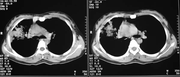

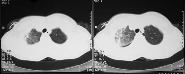

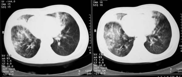

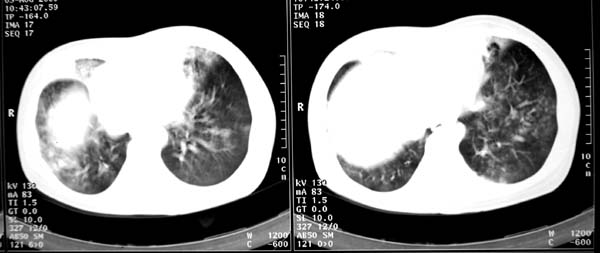

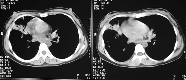

女性,27岁,主因咯血一天,不发热,两天前胸片表现为左肺渗出性病变,两天后ct检查两肺渗出,请各位分析一下,病变发展得为啥这么快,该诊断啥类型病变呢?

作者: woaixct    时间: 2006-8-9 19:04
两肺渗出性病变,以右肺为广泛分布,右膈肌上抬,右侧胸廓轻度塌陷,示右肺上叶有收缩性病灶出现,考虑:1.两肺广泛性炎性变伴右肺中叶不张;2.播散性肺结核待排;
          3.建议抗炎治疗后复查;
    楼主讲到病变的发展速度较快,我考虑可能是患者一直在抗炎治疗,所以患者没有发烧或者有发烧而无明显自觉症状,而炎性病变要经过的几个病理过程不于临床表现同步,所以造成了胸部ct片上的渗出性病灶的发展扩大。

就本病例而言我觉得非常复杂,炎性渗出可以可以肯定,从病变形态 胸廓改变分析更象肺结核,而从临床症状 发展速度分析,不能排除过敏性或其它病变,所以我觉得下这类诊断应下广义的诊断:如1.两肺广泛性炎性渗出伴右肺中叶不张.2待除外肺结核.

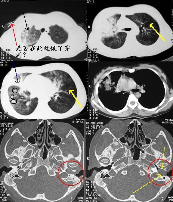

标题: 回复:ct4310:胸部病变
两上肺叶见纤维、结节状高密度病灶(黑色箭/黑色圈)及“渗出性病变”影像,右中叶体积略缩小,部分实变,内可见支气管气像;左肺叶呈现普遍低密度区(粗黄色箭);其他表现先省略了。
   中耳乳突ct:板障型乳突,中耳、外耳道内见软组织密度病变,邻近骨质变薄并可见骨质硬化表现。(图片太少)
   从ct影像看,此患者考虑为慢性感染性病变——双肺继发性结核。右中叶膨胀不良。右侧胸膜增厚粘连。左肺代偿性肺气肿。
   该患者咯血排出不畅,致纤维、结节状高密度病灶旁“渗出性”影像。
   中耳乳突ct考虑慢性肉芽肿病变。
