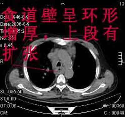

患者男,60y, 进食阻挡,胸透,发现肺部病变, 先做ct,结果右肺门占位,纵隔转移,大家说说,右肺空洞的性质,如是肺内转移,有空洞者是不是少见呀。食管的形态像是恶性病变,不过肺内的感觉很像原发灶呀。

右侧中心型肺癌并纵隔淋巴结、右肺转移,食管建议取活检。

右肺还有阻塞性肺炎的改变.我的初步考虑是;食道癌引起的右肺门淋巴结增大,使右上叶支气管受压.

食管癌并肺内、纵隔转移,盼结果。

食道癌并肺内、纵膈淋巴结转移可能性大

食道癌并肺内、纵膈淋巴结转移可能性大.至于肺内结节伴空洞多考虑癌性转移.

食管和肺都可以是原发的,也可能组织类型都不同.肺的癌性空洞多为鳞癌,但我见过一例食管是鳞癌,肺右下空洞性病变内有分隔,为腺癌.<病理证实>

食道癌伴肺内及纵隔淋巴结转移。

食管中上段明显扩张且其内的积液,气管分叉附近食管壁增厚,管腔由狭窄变至消失,管前腔静脉后及气管隆突下、右肺门处均可见圆形结节灶,以右肺门处为甚,右肺内有渗出性病灶及不规则的空洞性病变,病灶内无液平;无胸水及胸壁结构的异常。诊断是否应该是1.食道癌并纵隔肺门淋巴转移;2.右肺内渗出性病灶为支气管受压引起的阻塞性炎症;3.空洞性病变可以是转移性病灶,也可以是其它。因为转移癌以空洞的面目出现也不是绝无仅有。请同道教正。

支持食道癌伴纵隔淋巴结转移,肺内可能是另一个原发灶

支持食管中段癌伴主动脉弓旁、气管前、右肺门淋巴结转移。
右肺上叶阻塞性肺炎,右肺尖空腔考虑结核空洞可能。

肺癌和食道癌各不相干。

这种情况我一般考虑是中央型肺癌伴食管受侵,因为中上段食管原发恶性肿瘤较少见。

食管中段癌伴主动脉弓旁、气管前转移。
右肺尖空腔考虑结核空洞以至同侧淋巴结肿大及阻塞炎症可能。
建议内镜检查。

食管和肺都可以是原发的,也可能组织类型都不同.肺的癌性空洞多为鳞癌,其次腺癌与腺鳞癌[医影在线最近的专家讲座里讲到]

1中段食管癌伴纵隔淋巴结转移2右上叶周围性肺癌.   ( 右上叶空洞病变,可见分叶、毛刺,壁厚度不均匀,周围无卫星灶,故先考虑原发性肺癌,不考虑结核;转移瘤可以有空洞,但一般不会有毛刺,其边缘较光滑;请参考)

我感觉右上肺空洞结核排除不了.因其周围及双肺均有点片状影.

食道癌并纵隔淋巴结及肺内转移,当然,右上肺空洞影内壁欠规整,边缘有毛刺,无液平,也可能是单纯的肺癌空洞。

双原位癌
