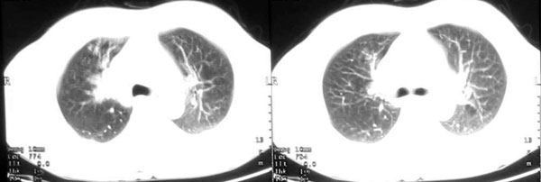

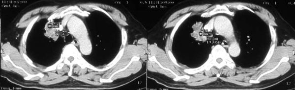

患者男性,57岁,一年前出现反复咳嗽检查胸片右上肺有斑点状影,当时拟肺结核,间断咳嗽,近一周症状加重,没有其它阳性体征及辅助检查结果.平扫病灶ct值约44-54hu;增强动脉期有不均匀强化最高ct值约有85-92hu,最低ct值约47hu;静脉期ct约77hu;延时十分钟ct值约66hu;请各位战友发表高见:

右上肺纵隔旁见有一肿块影,边缘毛糙不光整,似有毛刺,周围见有炎性渗出,病灶由一年前的斑点状影长为现在的肿块,又有明显强化,虽纵隔内未见明显肿大淋巴结,但仍然考虑为右肺中央型肺癌。
作者: qingyuan    时间: 2006-8-10 22:59
右肺上肿块、边缘不规整、毛糙,有分叶,无明显钙化,外周可见阻塞性改变,动脉期明显增强,结合-年前结节现在明显增大,考虑:肺癌。
作者: winter    时间: 2006-8-10 23:09
右侧胸廓较对侧为小,右侧斜裂上移,右上肺纵隔旁相当于尖段支气管的位置见不规则肿块影,可见有分叶及毛刺征,周围未见明显卫星病灶,增强扫描明显强化。考虑为右肺上叶尖段肺癌,伴右肺上叶尖段肺膨胀不全(肿块与不张混在一块,增强扫描可见不均匀强化)。
作者: 西北偏北    时间: 2006-8-10 23:59
右肺上叶前段纵隔旁肿块,边缘不规整,明显分叶,增强后呈不均匀轻中度强化,结合临床肿块明显增大,考虑肺癌应该没问题.肿块与右侧头臂静脉分界欠清,后者局部似可见小充盈缺损,提示右侧头臂静脉受侵可能.

右肺上叶纵隔旁一不规则分叶状肿块,边缘毛糙不光整,有毛刺,有明显强化。病灶由一年前的斑点状影长为现在的肿块,考虑为右肺中央型肺癌。
鉴别:肺结核,多有卫星灶,纤维化、钙化、空洞较常见。

右上肺纵隔旁见有一肿块影,边缘毛糙不光整,有长毛刺,周围见有炎性渗出,病灶内部不均匀明显强化,纵隔内未见明显肿大淋巴结,考虑为右肺肺癌(应该是周围型吧,段及段以下支气管为周围型)右侧头臂静脉许受侵

右肺上叶前段纵隔旁肿块,边缘不规整,明显深分叶,增强后强化明显,腋窝及纵隔内未见明显肿大淋巴结。临床提示:一年前出现反复咳嗽检查胸片右上肺有斑点状影,当时拟肺结核,间断咳嗽,近一周症状加重。考虑周围型肺癌。

右肺上叶前段纵隔旁不均匀密度肿块,有明显分叶,增强动脉期有强化,结合病史知病灶增大明显,首先考虑:右肺上勾瘤。

  “周围型肺癌的主要强化形态是完全性强化及周围性强化。恶性结节增强后ct值立即升高,2min形成强化高峰,然后逐渐下降,而良性结节特别是结核球增强后ct值缓慢上升,无明显峰值出现。结核球的主要强化形态是无强化及包膜样强化,占92.3%。”
  分析本病例肿物的强化方式:“平扫病灶ct值约44-54hu;增强动脉期有不均匀强化最高ct值约有85-92hu,最低ct值约47hu;静脉期ct约77hu;延时十分钟ct值约66hu”,支持右肺上叶周围型肺癌。
