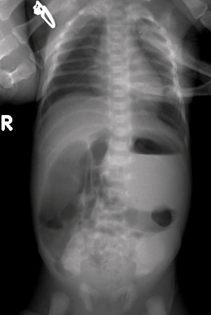

标题: X0945:小儿腹部立位片
年龄:1+m,便秘1m,体查:腹胀,肠鸣间强,无高调及气过水声.

作者: jiangjing    时间: 2006-8-11 04:41
考虑1巨结肠。2右上腹大液平[是否有幽门梗阻]
作者: 余辉    时间: 2006-8-11 05:04
考虑1巨结肠。2左上腹大液平[是否有幽门梗阻]
作者: liuyue    时间: 2006-8-11 20:41
考虑:巨结肠.

先天性巨结肠

肠腔积气,气腹.坐上腹是胃泡.

支持先天性巨结肠

支持巨结肠,左上腹应是胃泡.

考虑先天性巨结肠。病史也支持

刚看过类似的片子,腹部有液平(右侧),可见大的肠襻,
  结合病史应该先天性巨结肠可能大

巨结场

考虑先天性巨结肠;不全性肠梗阻

在没有钡灌肠的前提下,诊断为先天性巨结肠,有点贸然.肠梗阻/肠套叠/乙状结肠扭转也可以有类似改变.该病例左侧腹腔积气相对较少,怎解释.建议做个ct吧,看看梗阻的原因.

支持6楼

肠管扩张积气?
