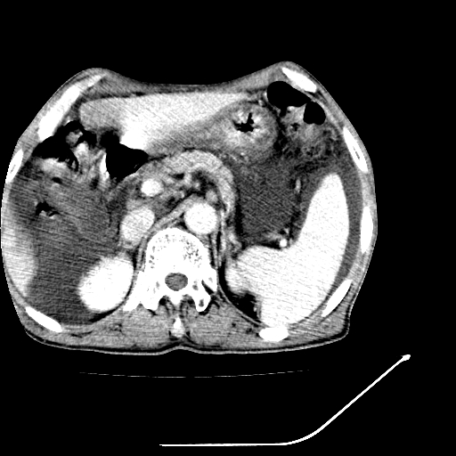

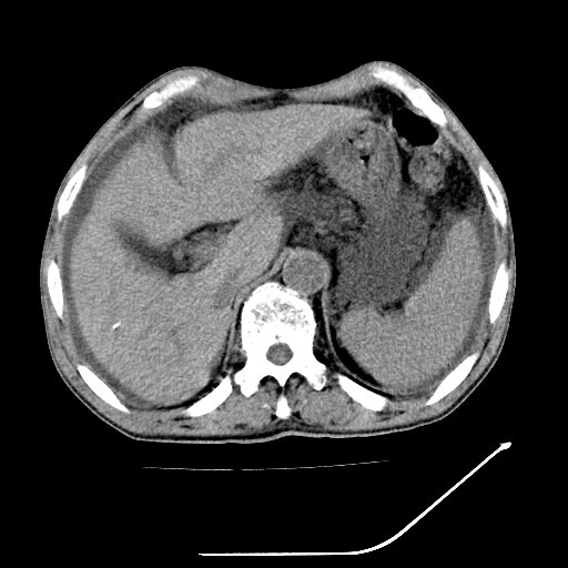

男,75岁,上腹部不适一个月,彩超示胆囊底占位。既往有肝硬化病史。

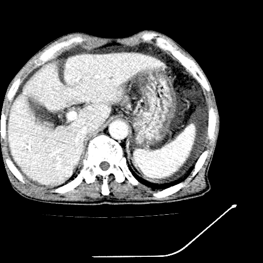

肝硬化,腹腔内大量积液,胆囊大小、形态及壁厚未见异常,腹膜后无肿大淋巴结。

肝硬化腹水

肝硬化腹水

肝叶比例失调,肝裂增宽,肝右叶缩小,左叶正常,胆囊增大,内壁规整,胆囊底部外侧结节状等密度影,增强强化同肝组织,脾大,腹膜腔内大量积液,胰、肾未见异常,腹膜后未见肿大淋巴结,消化道准备欠充分。只能考虑:肝硬化、脾大、腹水。

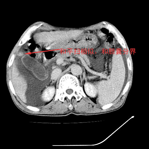

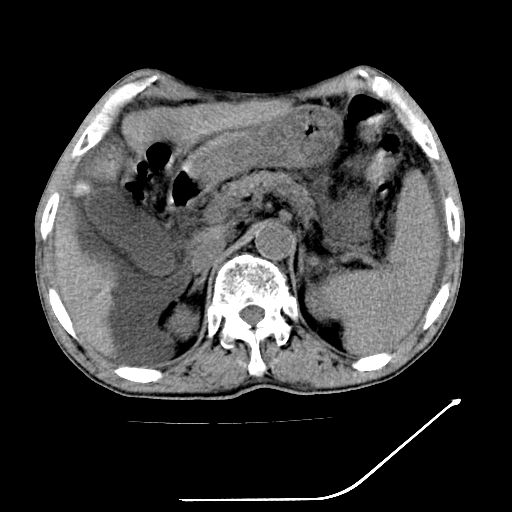

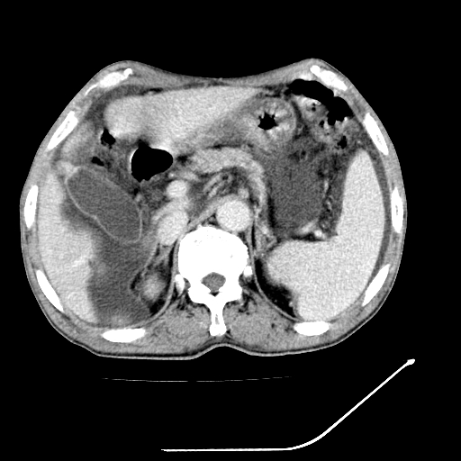

请哪位老师解释一下胆囊底部外侧的高密度,平扫时病灶呈高密度,增强后病灶有明显强化,病灶和胆囊及肝脏关系都不是很密切。“b”超提示胆囊底部占位,应该是这个病灶。

同意以上意见:肝硬化、脾大、胆囊增大、腹水。除此之外请大家注意胃的形态失常,胃壁厚,胃腔小,疑胃肿瘤,建议进行胃肠道检查。

肝硬化、脾大、腹水,肝内胆管结石,胆囊壁厚不均(炎症,腺肌症,占位?).胃腔可能未充盈吧.

肝硬化、脾大、腹水、胆囊增大、肝右叶钙化灶;
“b”超提示胆囊底部占位,应该是肝组织,因为其强化程度与肝组织同步,与胆囊有清楚的分界.

肝硬化,腹水。胆囊底外结节考虑部分肝组织。

肝硬化。腹水。胆囊肿大。脾大。肝右叶钙化灶?

肝硬化腹水 胆囊增大

支持9楼

支持楼主10

肝硬化、脾大、腹水,肝内胆管结石

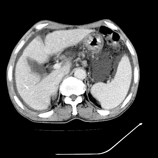

肝左右叶比例失调,脾增大,腹腔积液,增强见胃底静脉曲张及腹腔内门脉侧支循环建立均支持肝硬化并门脉高压并肝腹水.胆囊底部考虑腺肌症.

肝硬化、脾大腹水、肝右叶胆管结石

肝硬化
