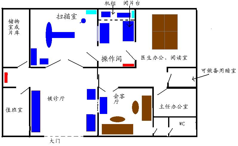

作者: 扬仪    时间: 2006-8-17 22:24
标题: 回复:[求助]紧急求助:ct机房建筑方案图纸
我以前医院的格局,认为比较好!画出来大家一起参考!

管理员的方案简洁明了! 侠之大者的方案宽敞气派!分格不同但各有秋色.
      我将两个方案都报上,也让领导看看我,不,是我们的厉害!
                                          谢谢各位的大力支持!!!
