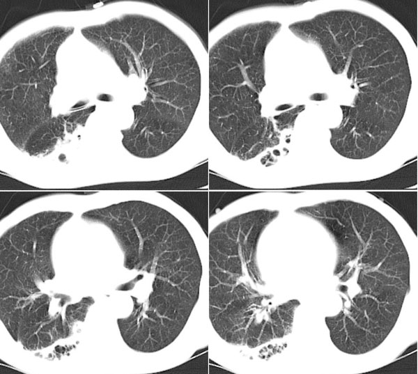

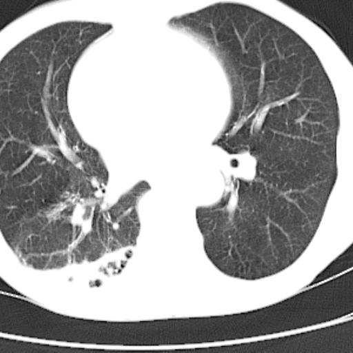

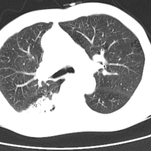

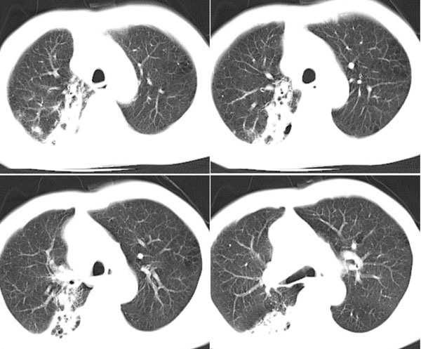

肺窗呢
作者: elity69    时间: 2006-8-17 03:25
支扩?
作者: hucl    时间: 2006-8-17 03:40
右肺上,下叶慢性感染:原因1支扩?2肺发育不良?
作者: dragon81125    时间: 2006-8-17 03:57
标题: 回复:ct4377:[原创] 某男,咳嗽多年,浓痰.纵膈窗等一会上传
以下是引用dragon81125在2006-8-16 19:11:00的发言:[br][br][br][br][br][br][br][br][br][br][br][br][br][br][br][br][br][br][br][br][br][br][br][br]
[本贴已被 jiajie 于 2006-8-16 19:16:59 修改过]
作者: lnhsdm    时间: 2006-8-17 03:57
支扩并感染?
作者: dragon81125    时间: 2006-8-17 04:01
斑竹帮我把重复的删除吧?谢谢
作者: 高飞    时间: 2006-8-17 04:30
定感染性病变。右侧胸廓缩小,右下叶支气管狭小,周围伴随血管影较对侧小,进一步增强检查排除肺发育不良伴感染。
作者: ssmmxx    时间: 2006-8-17 04:40
感染性疾病。
作者: liuyue    时间: 2006-8-17 05:59

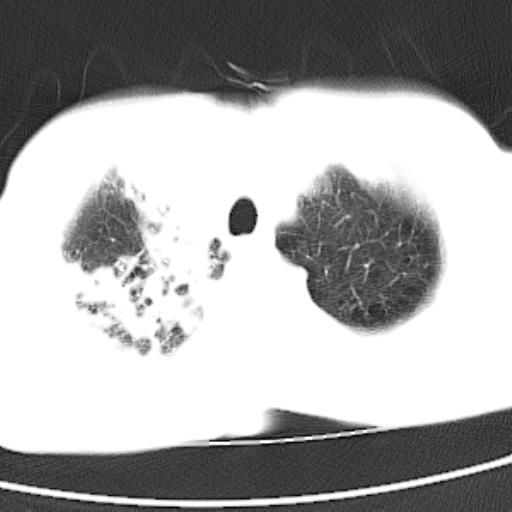

右上叶、右下叶背段后基底段可见片状密度不均匀影,中间有空腔,纵隔内可见钙化淋巴结,考虑:右上下叶慢性纤维空洞型肺结核.   请批评指正.
作者: drzhang8888    时间: 2006-8-17 06:06
右肺上叶及下叶背见片样渗出,密度高,其内见囊样改变。下叶者可见蜂窝征象,纵隔大血管及淋巴节见钙化。
考虑慢性感染伴支扩。
作者: tzw136    时间: 2006-8-17 06:09
考虑:右上下肺结核并结核性支扩可能性大
作者: 水过无痕    时间: 2006-8-17 06:12
iii型肺tb,我不支持是慢纤空。纵隔的移位是因为肺纤维组织牵拉的原因。纵隔内大量淋巴结钙化灶。我不支持支扩,支扩的话,肺上叶内极少数出现病灶。请各位战友提出意见,谢谢!

临床有长期的咳嗽及浓痰症状,患者年龄不详,病史似乎有点不全,这么大面积的干酷性病灶,如果是肺部的急性感染应该有发热等主要症状,我个人认为还是诊断:1.右肺上叶尖后段及右肺下叶结核;2.支扩未见明显特异征象。
作者: maqingya    时间: 2006-8-17 07:03
支持结核诊断,
作者: dyqct    时间: 2006-8-17 15:45
支持慢性纤维空洞型肺结核伴支气管扩张。

有空洞存在,如是结核和支扩,患者应有咳血病史。慢性肺脓疡也应考虑。
作者: liaoqiang    时间: 2006-8-17 20:09
考虑慢性感染伴支扩。暂不考虑结核是因为右肺病灶如此,左肺竟没有病灶。
作者: muxinhua    时间: 2006-8-18 00:09
右肺继发性结核可能大,建议纤支镜检。
作者: zanmin52    时间: 2006-8-18 00:18
较为显著的感染性改变,炎症、结核均有可能,抗炎二周后复查。
作者: 余辉    时间: 2006-8-18 00:31
慢性肺部感染,慢性脓胸,不排除tb

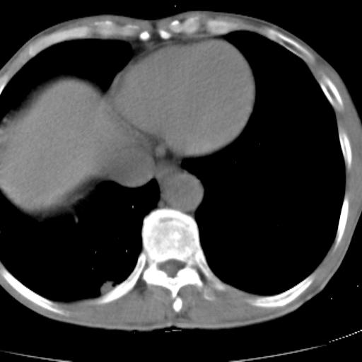

病灶主要分布在右肺上叶及下叶背段,尖段可见纤维索条状密度不均匀影,右侧胸廓塌陷,气管纵隔向右移位,临床提示咳嗽多年,说明病灶是慢性病程经过,肺部常见慢性感染性病变主要为结核和慢性炎症,如果是结核,右肺病灶内应该有钙化,新老病灶并存,此患者未见钙化,另外,如果是结核,病变如此严重,其它肺叶及左肺尽然没有播散??临床有脓痰症状,没有结核中毒表现,我认为首先考虑慢性炎症,建议痰查结核杆菌排外结核!另外患者心影内条样钙化,患者冠状动脉硬化存在.

  首先考虑慢性感染伴支扩。
  不考虑结核,原因逸风和其他诸位老师已经讲的比较明确了。
  纵隔窗示气管前腔静脉后条块状密度较均匀,边缘较清晰影我考虑为奇静脉。还是建议增强,如果确定是淋巴结,那就需要考虑其他病变了。比如,肺泡癌也不是完全没有可能。
  至于有的战友建议治疗2周后复查,我认为意义不大。此病人是个老病号,估计早已经刀枪不入了,普通抗菌药应该没有什么作用。就是新特药用上,我估计一时半会儿也没有什么效果。

在上肺叶,下肺叶背段示不均匀的密度增高影,呈蜂窝状.
考虑:1,支气管扩张并感染可能性大. 2,右上肺结核?
作者: 1983    时间: 2006-8-18 03:21
右上下肺结核并结核性支扩可能性大

支持慢性感染伴支气管扩张[结核伴支开可能性大----右肺上叶既有肺下叶背后基底段多型性病灶夹杂网囊影,右上空洞,肺门钙化灶,纵隔淋巴结显示]

结核伴支扩
作者: ycj911    时间: 2006-8-20 03:02
浸润型肺tb,我不支持是慢纤空。纵隔的移位是因为肺纤维组织牵拉的原因。纵隔内大量淋巴结钙化灶。我不支持支扩,支扩的话,肺上叶内极少数出现病灶

结核,谢谢!我想问一下肺不张与实变在征象上有什么区别?
作者: lolo84    时间: 2006-8-22 06:40
支扩伴感染肯定有
纵膈肿大淋巴结是炎症引起的么???
