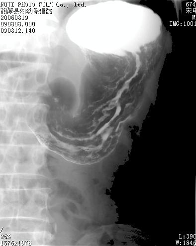

男,60岁,反复剑突下疼痛伴加重3天

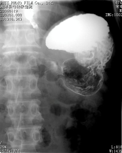

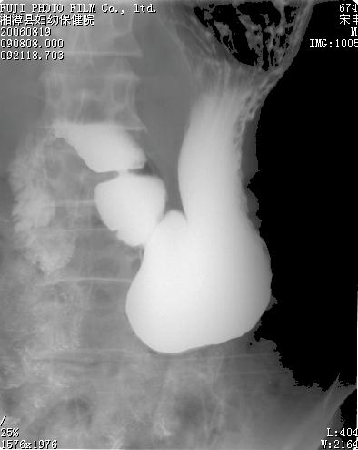

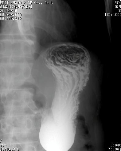

胃窦、胃角部胃黏膜涂布不良,患者翻滚不够或造影剂浓度偏浓所致,立位胃充盈像图片蛮好。
作者: a2468    时间: 2006-8-19 19:07
双重造影像涂抹不佳
作者: cxc1971101    时间: 2006-8-19 21:56
造影不太理想
作者: tzw136    时间: 2006-8-19 22:10
胃窦、胃角部胃黏膜涂布不良,患者翻滚不够或造影剂浓度偏浓所致,立位胃充盈像图片蛮好.只显示了黏膜相,还没显示胃小区,这是我们的理想,但不过比传统钡餐还是好多了.继续努力.
作者: 邓圣君    时间: 2006-8-19 22:45
马马虎虎
作者: jinguoji    时间: 2006-8-19 22:59
双重造影像涂抹不佳
作者: dyqct    时间: 2006-8-19 23:12
一般,继续努力.
作者: wbs    时间: 2006-8-19 23:44
日常工作中能坚持做出这样的效果就可以的了

作者: shilong    时间: 2006-8-20 02:46
胃窦部溃疡

作者: x线    时间: 2006-8-21 03:03
胃底部粘膜显示尚可,胃体、胃窦部没涂布好,显示不理想。
