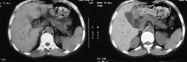

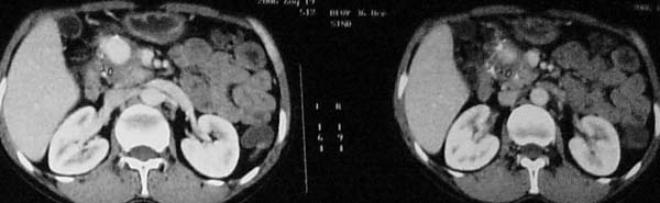

男 45岁 11天前恶心呕吐,外院ct慢性胰腺炎,血尿淀粉梅高,冶疗好转出院。现呕血1天,ct平扫+c
11天前外院平扫ct:
本院ct:
[本贴已被 jiajie 于 2006-8-20 12:12:10 修改过]

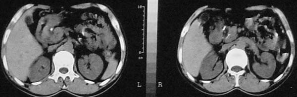

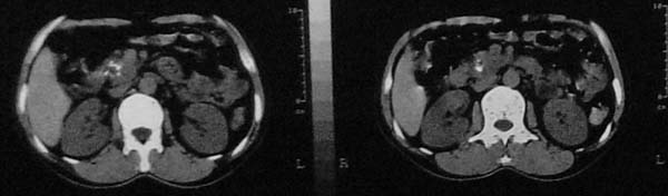

外院11天前ct平扫:胰头斑点钙化、中央囊样低密度,胰头周围未见肿块。

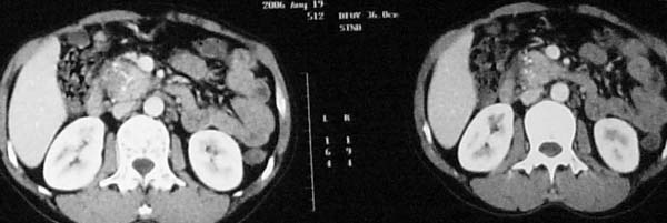

现本院ct平扫+c;胰头见以高密度为主肿块,中有低密度、并有钙化,增强呈持续明显强化,请会诊高密度11天形成原因?胰头病变?

仔细地观察发现(不知对不对):1病变强化时,小肠内密度也增高;  2 病变与胃或12指肠的关系比胰腺好象更密切;   3本院ct平扫片中的第三幅图中的钙化(高密度影)与胃或12指肠的关系密切;   4胃窦小弯侧或12指肠内侧壁增厚;  5强化过程中病变前右侧高密度影时有时无;6肝内外胆管无扩张,胰管无扩张;
结合外院11天前胰头周围未见肿块,现呕血1天,考虑:胃窦小弯侧或12指肠憩室合并出血可能性大,  鉴别:胆总管病变合并出血、胃泌素瘤或血管活性肠肽瘤(常有典型的临床表现)
不知对不对,耽误大家的时间了,请批评指正,期待结果.

我非常同意战友的诊断,该病例有慢性胰腺的影像学改变,胰腺部病灶呈类圆形,在强化与腹主动脉强化密度较一致。在高密度周围见环绕低密度区。

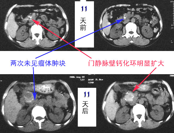

作者: jiajie    时间: 2006-8-21 16:46
标题: 回复:ct4410:[原创]胰腺ct
支持门静脉破裂形成假性动脉瘤。
