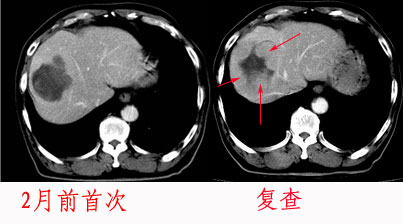

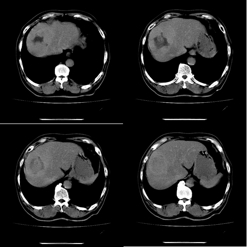

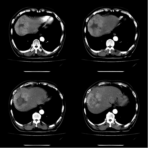

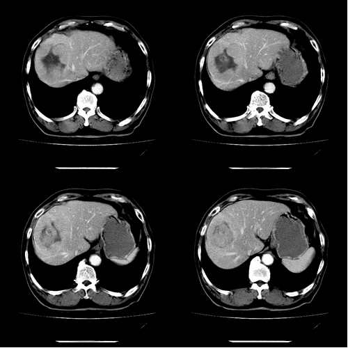

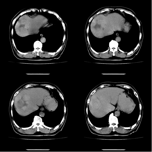

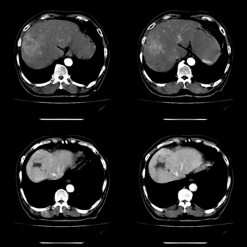

男性患者 78岁,于5月24日曾上传过ct片
(ct号为3647: http://www.radida.com/bbs/forum.php?mod=viewthread&tid=13015),
当时确诊肝癌,经上级医院,肝穿刺检查未发现癌细胞,反而发现大量炎性细胞及脓细胞,但患者本人无任何临床症状,化验室检查均正常,今复查,见ct表现明显有变化,现上传,请诸位战友发表高见!(有没有可能是血管瘤?)(目前省肿瘤医院仍考虑恶性肿瘤)

增强扫描快进快出、中部坏死,符合肝癌征象。
作者: 守望可可    时间: 2006-8-23 03:03
  再把3647找出来并对比看,变化的确太大。如果说上次对肝癌持怀疑态度,我多少会有点支持。但这次扫描正如dyqct老师所言,的确太符合肝癌了,不考虑怎么也说不过去。同时,没有肝血管瘤的明确征象,不予考虑。但两次为什么会有如此大的变化呢?液化坏死区明显缩小,但仍不规则,周围出现结节及片块状高密度灶,是不是感癌合并了感染所致?但没有任何临床症状啊,真是奇怪。那患者中间是怎么治疗的?有没有做过局部穿刺直接注药化疗?3个月过去了,患者不可能什么治疗都不做的吧?楼主,还是先问清楚治疗过程。“上级医院,肝穿刺检查未发现癌细胞,反而发现大量炎性细胞及脓细胞”“目前省肿瘤医院仍考虑恶性肿瘤”二者是不是同一所医院?

说是肝癌有一点好像不是很符合,就是延迟后看见的肿块内还有造影剂残留(密度较正常肝脏要高),楼主是不是也注意到这一点了;炎性假瘤会不会出现这种改变???
作者: liuyue    时间: 2006-8-23 07:26
平扫示肝右叶不规则混杂密度影,强化时边缘轻度-中度强化,无明显快进快出表现,中间低密度坏死区无变化,结合肝穿刺检查未发现癌细胞,反而发现大量炎性细胞及脓细胞,考虑:肝结核.   鉴别:1肝脓肿(有靶征、强化明显)、2肝癌(强化时有明显的快进快出表现)3炎性假瘤(强化一般比肝结核明显)

两次病灶对比,病灶整体并未明显增大,见病灶边缘向腔内突入结节状影,边缘较光滑。
肝穿刺检查未发现癌细胞,反而发现大量炎性细胞及脓细胞。
考虑肝结核肉芽肿向脓腔内生长。

增强扫描不太符合恶性肿瘤.还是应该首先尊重病理结果.
不知道患者是否有肝外结核存在,肝脏结核比较少见,而且多数伴有肝外结核的存在.另外,病史和治疗过程以及化验结果对诊断都有很大的帮助.

不像肝癌 延迟扫描周边实质呈等密度 病灶中心可见延迟强化 我觉得局灶性结节样再生首先考虑不除外炎性假瘤
