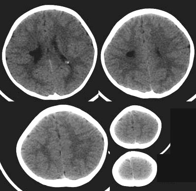

男,3岁,出生后发育迟缓,左侧偏瘫,临床诊断:脑发育不全?

作者: wangzhanshuang    时间: 2006-8-23 19:12
右侧脑裂畸形
作者: zhongqingshan    时间: 2006-8-23 21:04
脑裂畸形
作者: dyqct    时间: 2006-8-23 22:29
同意楼上意见。
作者: drzhang8888    时间: 2006-8-23 22:43
片子看不清,从大体形态看应该考虑脑裂畸形。
作者: chen123    时间: 2006-8-23 23:24
支持脑裂畸形,其后方脑白质样密度影考虑灰质异位.
作者: 卜一    时间: 2006-8-24 00:15
支持脑裂畸形.
作者: 逸风    时间: 2006-8-24 00:29
支持右侧脑裂畸形!!右侧顶叶脑白质减少,是否有脑白质发育不良??
作者: ssmmxx    时间: 2006-8-24 01:18
支持右侧脑裂畸形!!
作者: shibing    时间: 2015-6-18 15:04
支持右侧脑裂畸形!!
