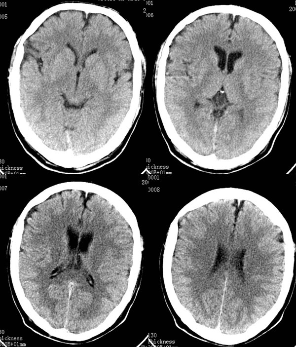

1.男性病人 35岁,双手及双足麻木,时伴有头昏,ct示:脑沟裂增宽,右顶骨变薄,请大家看看右顶骨变薄有意义吗?!

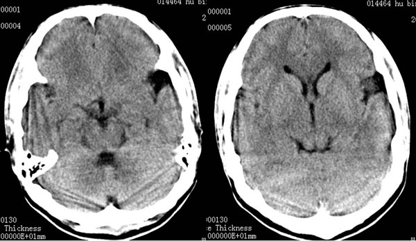

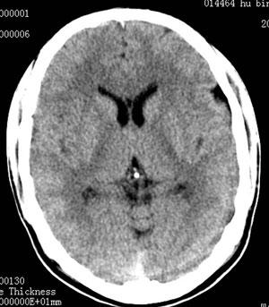

2.男性病人 21岁, 头痛,ct示:左侧外侧裂池较对侧明显增宽,对疾病有意义吗!

我看没有意义。
作者: tzw136    时间: 2006-8-23 19:10
我认为还是做个增强排除等密度的病变.
作者: 扬仪    时间: 2006-8-23 19:28
正常,无明显意义!
作者: wm933100    时间: 2006-8-23 21:45
1,可详问病史,有无外伤史及手术史等.
2,应该没有病理意义.
作者: HLJnianLG    时间: 2006-8-23 22:27
无明显意义
我认为左侧外侧裂池增宽,内见脑脊液样密度影-应该考虑蛛网膜囊肿

  病例1:双侧对称性发生,右边显著,左边轻微类似改变,临近脑组织以及颅骨外软组织无异常。考虑为正常发育变异,没有什么临床意义。
  病例2:左侧外侧裂池扩大,内缘平直,整个形态近乎呈方形,脑脊液密度,局部颅骨较对侧略显变薄。考虑左侧外侧裂池蛛网膜囊肿。

前者属于变异。
后者应该再向下扫描除外侧裂池蛛网膜囊肿。

正常变异,没有意义!

没有意义.
作者: 逸风    时间: 2006-8-24 00:37
没有意义!!正常变异.

正常
作者: 叶盟    时间: 2006-8-24 04:01
如果让我看见这样的病人的话,我就写正常!
