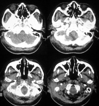

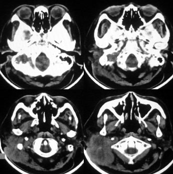

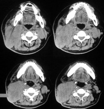

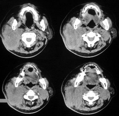

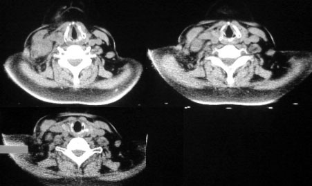

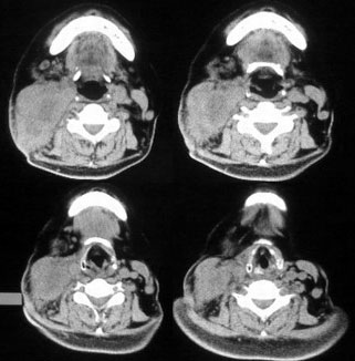

患者 女  64   右侧耳后包块,质硬,无压痛,表面光滑;(右上腭鳞状细胞ca术后) ct示肿块上界侵及颞骨岩部

作者: chen123    时间: 2006-8-23 23:41
考虑双侧颈动脉鞘区及副神经链区淋巴结肿大转移.
作者: 晓杰    时间: 2006-8-23 23:58
作者: 守望可可    时间: 2006-8-24 00:24
  谢谢 jiajie 老师的修改,图片看着顺眼多了。
  颈部右侧、耳后巨大软组织包块,上界平枕大孔平面,下界平第6颈椎椎体上缘水平。呈大土豆状,明显分叶,密度不均匀,见多处斑片状及大片状不规则形密度减低区,并似见砂砾样低密度钙化。边缘大部分光整、清晰,部分边缘不清楚,与周围组织及皮肤粘连。右侧胸锁乳突肌中上部被粘连、包埋,下部被顶起。部分颈部血管被包埋。
  颈部左侧、耳后,3、4颈椎左侧旁亦见相近密度、形态之软组织包块,左侧胸锁乳突肌被顶起。左耳后
见多个结节状及斑片状较低软组织密度影融合。
  上诉3处软组织阴影附近骨质未见明显破坏。
  结合临床病史,考虑双侧颈部多发性淋巴结转移。

作者: 卜一    时间: 2006-8-24 00:51
颈部右侧、耳后巨大软组织包块,明显分叶,密度不均匀,见多处斑片状及大片状不规则低密度区,并似见砂砾样低密度钙化,边缘清或不清,向上侵犯右侧乳突致部分骨质破坏,周围组织及皮肤粘连。结合临床多考虑:淋巴结转移。
作者: dyqct    时间: 2006-8-24 01:53
支持转移瘤。
作者: 1983    时间: 2006-8-24 03:25
淋巴结转移。
作者: 同    时间: 2006-8-24 03:57
支持淋巴结转移
作者: muxinhua    时间: 2006-8-24 03:59
支持淋巴结转移瘤。
作者: helianzhi5206    时间: 2006-8-24 06:06
支持淋巴结转移瘤。
作者: ssmmxx    时间: 2006-8-24 06:22
淋巴结转移。
作者: caihe    时间: 2006-8-24 06:35
支持淋巴转移瘤。
作者: liuyue    时间: 2006-8-24 07:44
考虑颈部淋巴结转移.
作者: shibing    时间: 2015-6-18 15:22
支持淋巴结转移瘤。
