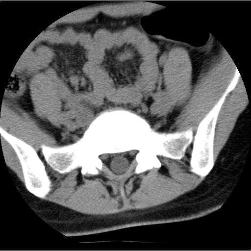

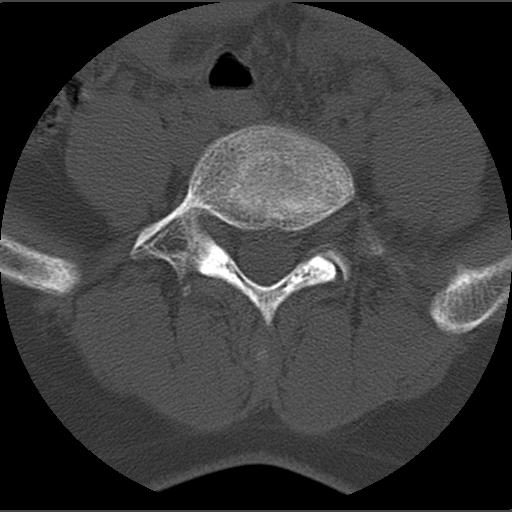

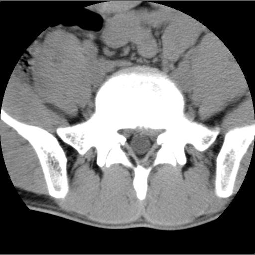

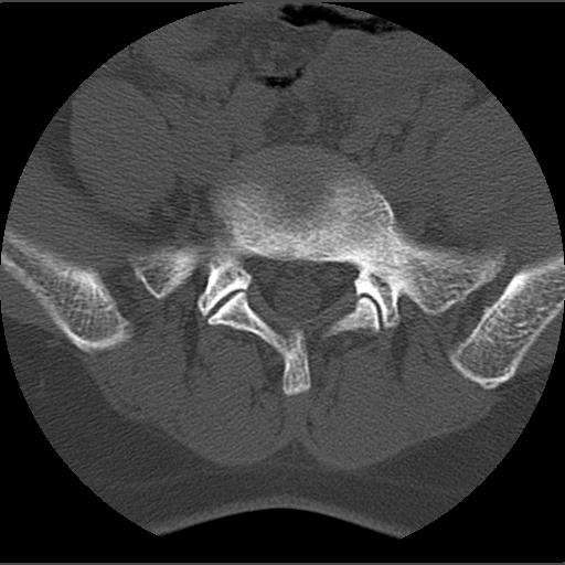

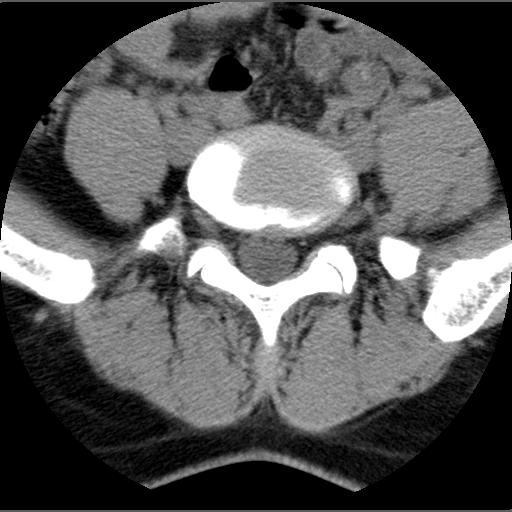

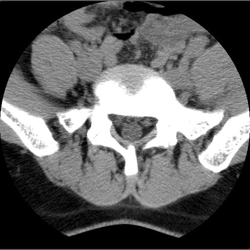

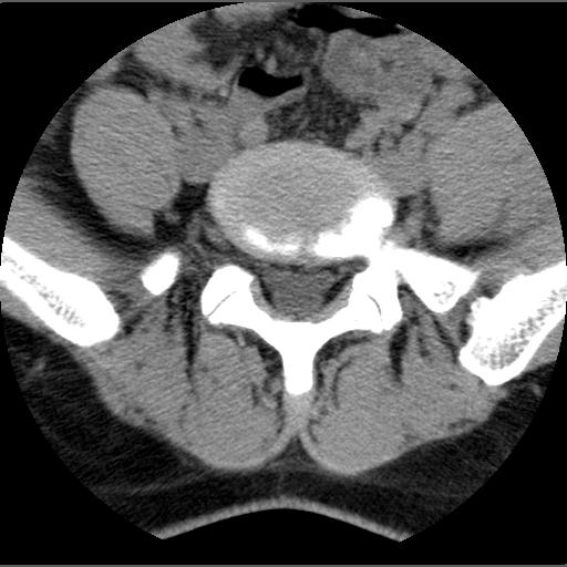

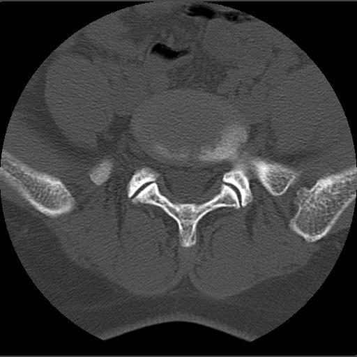

男、27岁,左侧臀部疼痛二月余

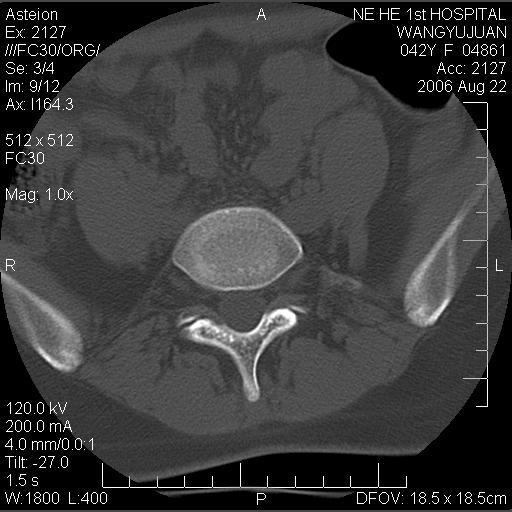

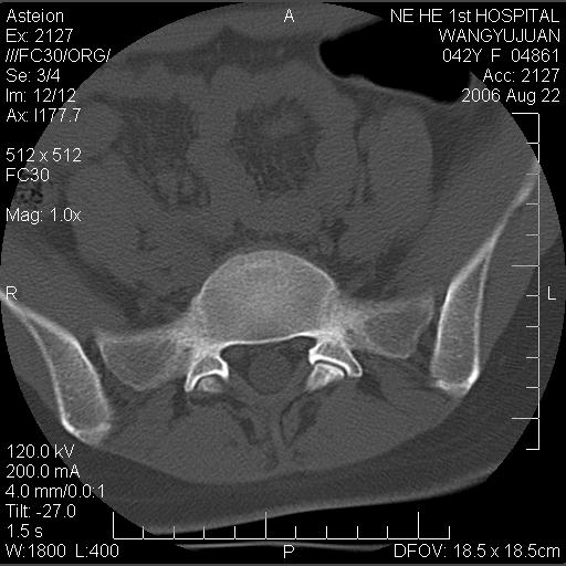

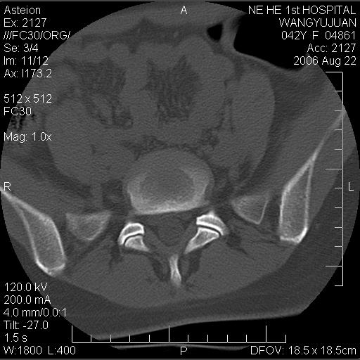

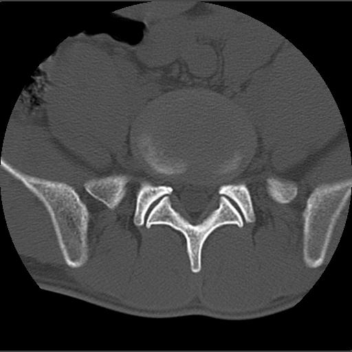

女、42岁,腰痛一月余

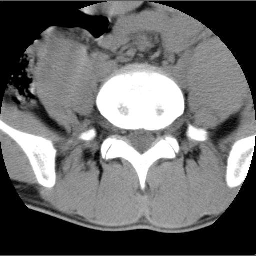

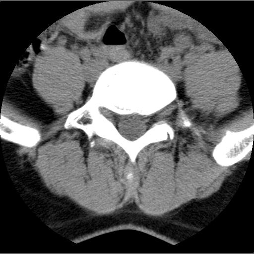

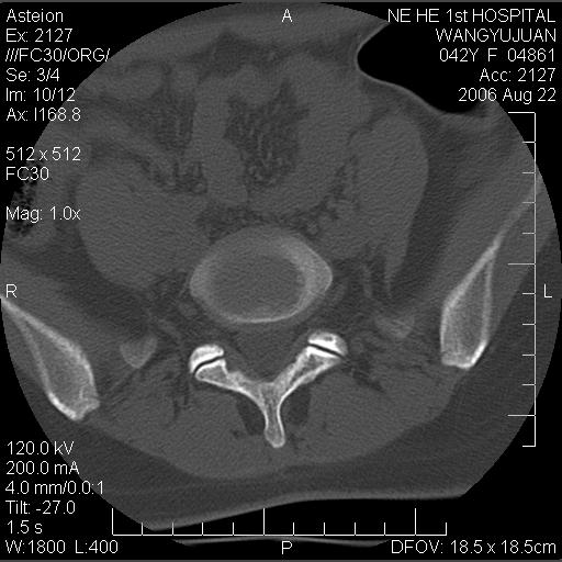

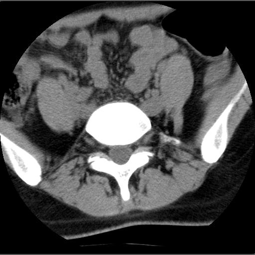

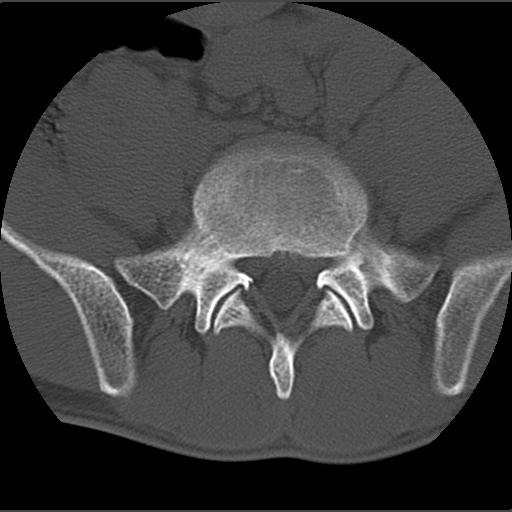

女、30岁,腰痛数月余

椎间盘突出
作者: shilong    时间: 2006-8-24 03:13
l5-s1椎间盘后缘向后突,硬膜囊消失,脊髓轻度受压,黄韧带增厚,它应属于中央型椎间盘突出
作者: 1983    时间: 2006-8-24 03:16
第一个为间盘突出  二.三未见明显异常
作者: LWZ    时间: 2006-8-24 03:43
1腰间盘左后外突很明显23间盘未见异常。
作者: 叶盟    时间: 2006-8-24 03:47
我觉得都可以报告突出!
作者: 逸风    时间: 2006-8-24 04:00
病例一考虑椎间盘突出并左侧神经根受压;病历二,三未见异常.
一般情况下我们要看定位像显示的扫描层面是否与椎间盘平行,还要结合临床诊断.
作者: drzhang8888    时间: 2006-8-24 04:53
1间盘脱出。黄韧带钙化。2间盘彭出左侧神经根受累3无异常。
作者: shihai    时间: 2006-8-24 05:01
支持二楼.
作者: ssmmxx    时间: 2006-8-24 06:21
椎间盘突出
作者: liuyue    时间: 2006-8-24 06:53
第一个椎间盘脱出伴黄韧带钙化。二、三正常.
作者: 岩光蛋    时间: 2006-8-24 06:57
病例1为椎间盘突出(外侧型),2、3均未见异常。——————可以明确了的。
作者: 岩光蛋    时间: 2006-8-24 07:00
你用的机器性能 不错,好清晰,是什么型号的,多少排的。
作者: 卜一    时间: 2006-8-24 14:33
病例一考虑椎间盘突出并左侧神经根受压;病历二,三可以报间盘膨出.
作者: dyqct    时间: 2006-8-24 15:43
考虑:1、椎间盘突出(左旁中央型);
     2、第2、3病例未见异常。
作者: 守望可可    时间: 2006-8-24 16:31
标题: 回复:ct4446:[原创]腰5-骶1间盘的病例,请各位同行看看间
以下是引用dyqct在2006-8-24 7:43:00的发言:[br]考虑:1、椎间盘突出(左旁中央型);[br]     2、第2、3病例未见异常。
作者: wansheng    时间: 2006-8-24 16:37
作者: nhrmyy    时间: 2006-8-24 16:41
标题: 你用的机器性能不错,好清晰,是什么型号的,多少排的。
我们的机器是日本东芝,四排螺旋。
作者: 晓杰    时间: 2006-8-24 16:47
椎间盘突出
作者: haha215315    时间: 2006-8-24 16:51
都应报椎间盘脱出.
作者: ysxyy    时间: 2006-8-24 18:43
第一个应该没什么问题,椎间盘突出;
第二个和第三个我觉得可以报也可以不报,这要看你的扫描基线和临床症状决定了;
作者: elity69    时间: 2006-8-24 20:23
作者: 1390528    时间: 2006-8-24 20:57
我认为第一病例应报椎间盘膨出[膨出和突出在临床治疗计划是不一样的]
作者: wansheng    时间: 2006-8-24 22:02
第1例应报椎间盘脱出,第2,3例应报椎间盘膨出。
作者: 蓝色宝贝    时间: 2006-8-25 03:56
椎间盘突出
作者: 拾荒者    时间: 2006-8-25 04:57
1.椎间盘左后突出。2.椎间盘膨出。3.椎间盘轻膨,因硬膜囊无受压改变,可报正常,也可报轻度膨出。
