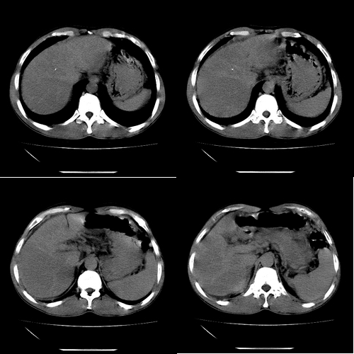

患者 男性 47岁,现全身黄疸,无力10天而就诊,改患者10天前拔二颗牙后,觉得全身无力,到个体诊所查体发现血压明显下降(90/60),但无感染,而后使用了升压药物,过去身体健康,未发现异常不适,外院超声检查怀疑胰头占位,今行ct检查,现上传图片,请诸位老师会诊.

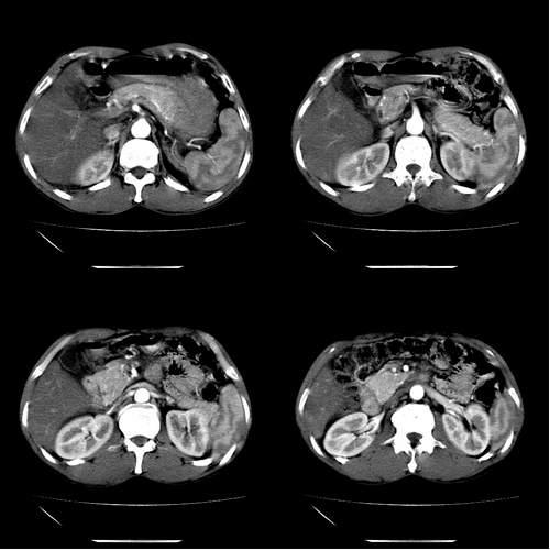

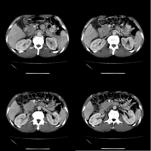

平扫肝脏的密度好像比脾脏低,胰腺的双期很漂亮,胰腺形态稍显饱满,但实质均匀强化,未见明显占位.
作者: ligm188    时间: 2006-8-25 00:11
脂肪肝,胰头目前看不象,建议mrcp

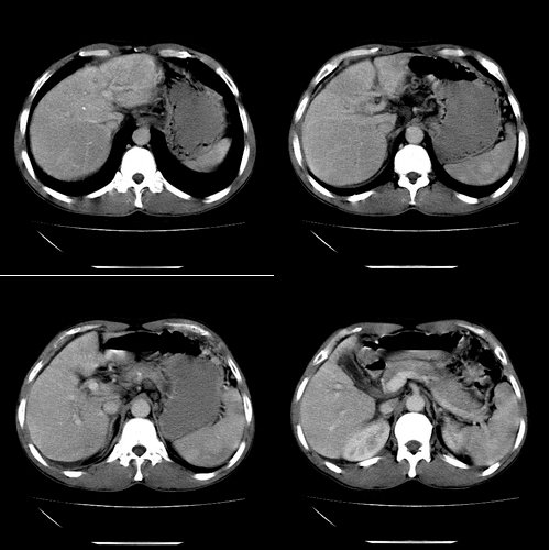

脂肪肝!肝内外胆管不扩张,但是如何解释患者的黄疸??还有,脾脏双期强化不均匀,是不是问题??请各位老师解惑~~~~谢谢

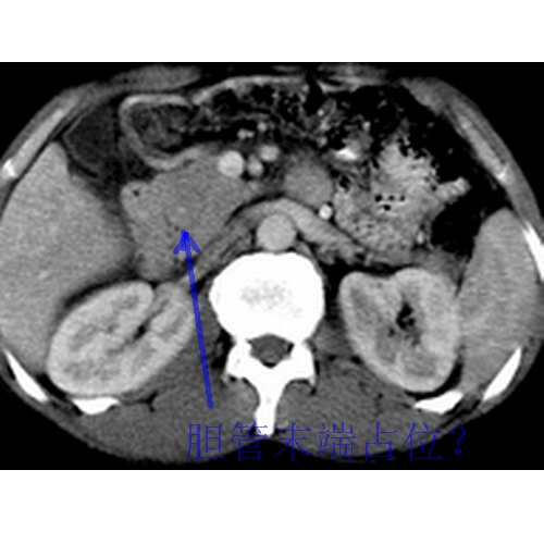

本人考虑胆管末端占位(结石?肿瘤?),可是,若胆管末端占位,近端胆管为什么不扩张?若无梗阻,全身黄疸又怎么解释?请诸位老师指点!

考虑急性黄胆性肝炎。胰头无肯定异常,肝低密度应与弥漫损害有关未必是脂肪变。建议追问用药史等,保肝治疗10日后复查肝ct可明显改善。
作者: jiajie    时间: 2006-8-25 01:44
平扫肝脏密度明显低于脾脏密度,胆道无扩张,胰头无明显增大,增强后肝、脾、胰未见异常强化灶。
暂不考虑梗阻性黄疸。加之有拔牙史,病毒通过伤口感染的几率增大。
考虑病毒性肝炎可能性大。

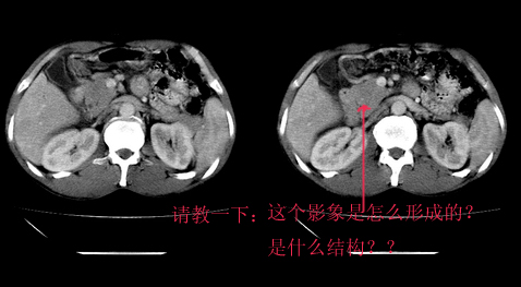

胰头怪怪的,隐约见占位病变。为什么不加薄层扫描。肿瘤与阴性结石鉴别。

胰头在椎体的3/4-一个椎体大小为可疑增大,大于1个椎体有病理意义。此例虽可疑增大但密度无差别又不伴有胆系梗阻应该无异常。楼上老师所指能不能为变易走行的血管。因其密度与同层的主动脉密度一致。

胰腺头、体、尾均增大,密度均匀,主胰管、肝内胆管未见扩张,脾脏增强双期强化不均。考虑:是否胰腺炎或病毒性肝炎。望各位老师指点!

胰头区未见明显占位,考虑肝细胞性黄疸,建议进一步诊治

回贴后也看到了胰头的等密度影,但昨晚回想一下这个阴影正在胆管的胰头区,如是病变怎会不引起胆管、主胰管扩张,且只有一两个层面见到,强化程度与胰腺一致,患者有拔牙史,黄疸和乏力可能是急性hbv感染。

同意急性黄疸型肝炎,建议参考临检资料,胰头区建议薄层+mrcp观察
