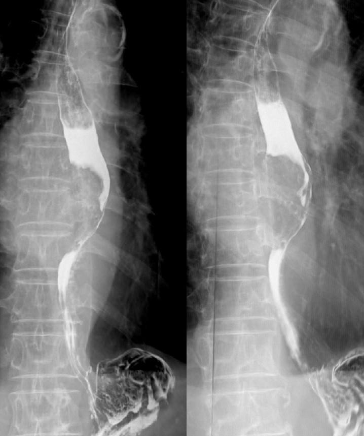

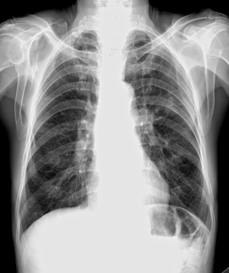

例一:男性,72岁,出现食道梗阻一月余。

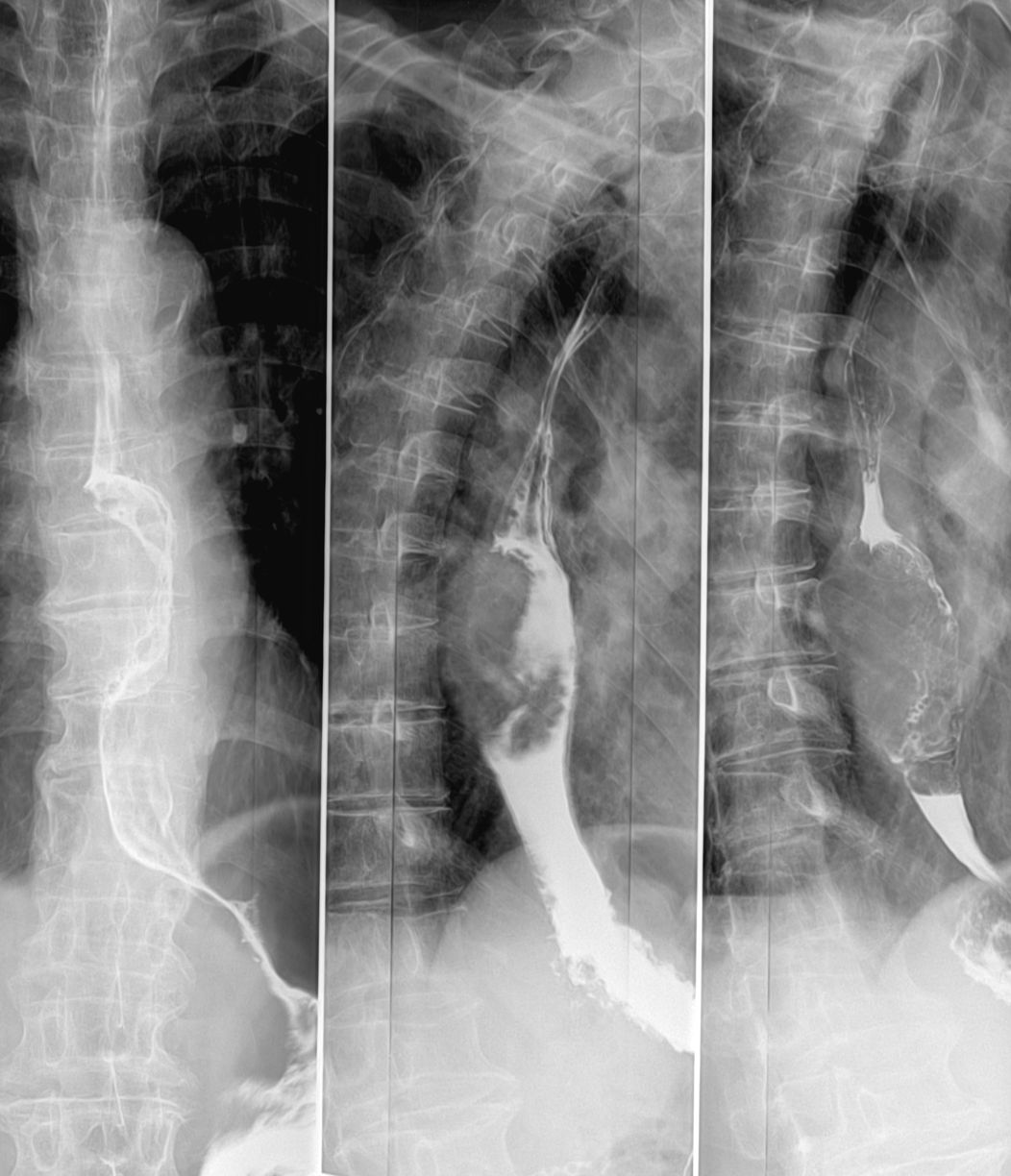

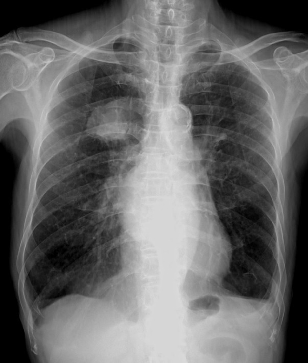

例二:男性,68岁,食道梗阻反复一年余,消瘦。体表未触及肿大淋巴结。
请大家讨论两例食管病变为原发或是转移。
另请教这两例食道钡餐有无不合适之处。

第一例病人右肺门上方示团片状密度增高影,边缘似欠规则,考虑病人年龄较大,首先考虑肺癌,建议侧位或ct进一步检查。
    两例病人皆于食道中下段示类圆形充盈缺损,病变偏右后壁,粘膜中断破坏,考虑食道癌或癌肉瘤,倾向原发。
    两病例病灶显示都比较清楚,但若服产气剂,气钡双重相可能病变轮廓会勾画得更清楚。

食管癌原发多见,转移少见。
两病例病灶显示都比较清楚,但应常规拍左、右前斜及正位片。若服产气剂,气钡双重相可能病变轮廓会勾画得更清楚。

两例均为食道癌,前者有肺转移.

1.两病例病灶显示都比较清楚,但应常规拍左、右前斜及正位片。若服产气剂,气钡双重相可能病变轮廓会
勾画得更清楚。
2.两例均为食道癌,食管癌原发多见,转移少见。前者有肺癌,倾向原发.

第2例左上肺阴影,也是转移吗?

两例病人皆于食道中下段示类圆形充盈缺损,肿块较大,病变偏右后壁,粘膜中断破坏,两例均考虑:食道癌。只是第一例有右上肺的转移。

两例病人于食管中下段示较大充盈缺损,粘膜中断破坏.第一例考虑肺癌食管转移;第二例为食管癌.

例一:肺ca纵隔隆突下转移累计中段食道(纵隔内隆突下见巨大肿快)
例二:食道ca

两例病人皆于食道中下段示类圆形充盈缺损,肿块较大,病变偏右后壁,粘膜中断破坏,两例均考虑:食道癌。只是第一例有右上肺的转移或纵膈的直接侵犯改变。期待结果。

第1例考虑为肺ca伴纵隔淋巴结肿大并侵犯食道。
1、肺内肿块符合肺ca的征像,不支持转移;
2、纵隔肿块边界不清,食道有推移改变,其与食道交界处为钝角,表示肿块来自食道外;但食道壁僵硬,粘膜有破坏,提示有食道侵犯。
第2例考虑为食道ca伴肺内转移。
1、纵隔肿块边界清楚,其与食道交界处为锐角且截然,食道钡剂分流,管壁较僵硬,粘膜有破坏,支持髓质型食道ca表现。
2、左上肺小结节多为转移,且左下肺似乎还有可疑结节,建议ct。
