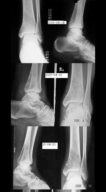

男性,43岁,左踝关节肿胀、疼痛半月。活动受限,无外伤史。

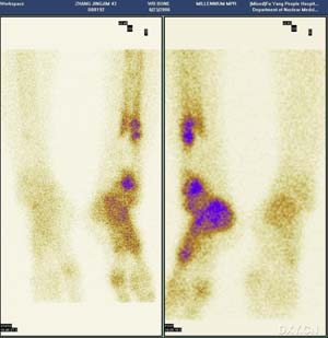

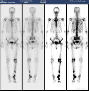

x线系列片显示踝关节溶骨性骨质破坏,呈渐进性发展,考虑骨转移瘤,看ect双肩关节、脊柱、骶髂关节、双髋关节、膝关节、踝关节均有骨转移表现,应该有原发病变。

x线片示踝关节组成骨呈渐进性溶骨性骨质破坏,4个月时间明显进展,病变边界欠清,骨皮质不连续,未见明显骨膜反应,周围软组织肿胀。核素扫描呈阳性,ect示全身骨骼广泛受侵犯,病人比较年轻,病变发展迅速,首先考虑骨淋巴瘤全身播散,其次考虑骨转移瘤。

x线系列片显示踝关节溶骨性骨质破坏,呈渐进性发展,,看ect双肩关节、脊柱、骶髂关节、双髋关节、膝关节、踝关节均有核素浓聚表现,考虑骨转移瘤

溶骨性骨转移瘤.核素成象显示多处骨转移,考虑来源于鼻咽癌.

x线片示左踝骨质呈溶骨性破坏,进展迅速,结合ect,考虑骨转移瘤可能性大
