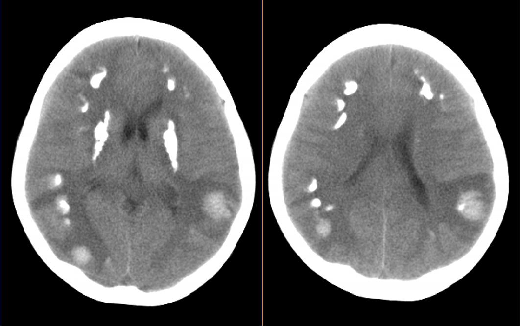

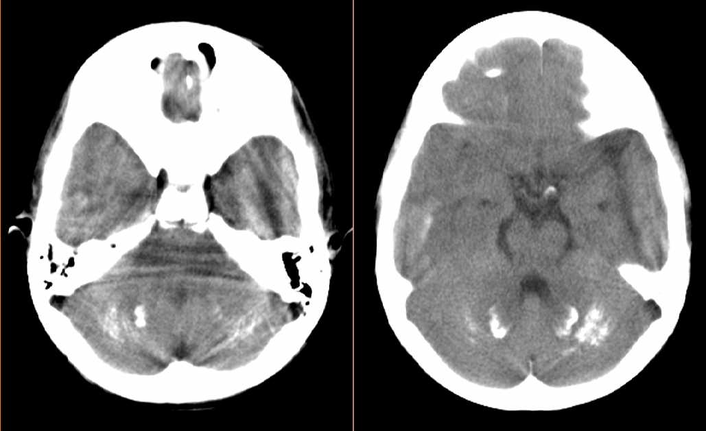

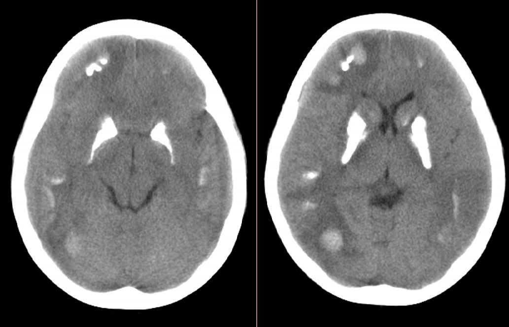

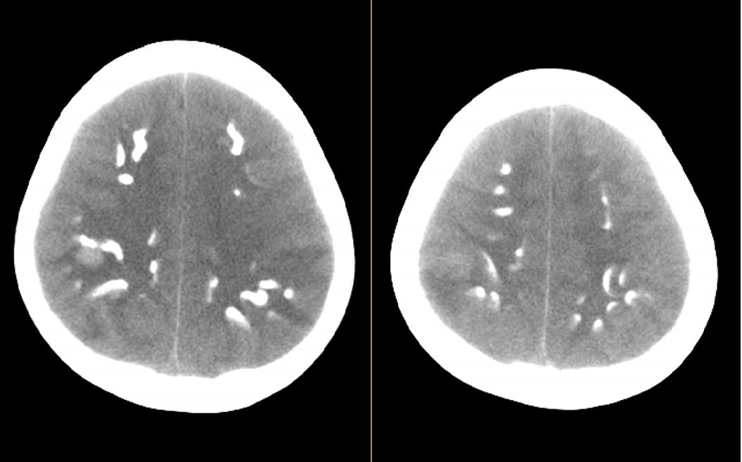

男,14岁,口腔出血,头痛恶心4天入院;全身紫癜,plt10万,hb50g,wbc1.09万,变易核0.3%。

甲旁低
作者: gaozhengyi    时间: 2006-9-4 02:49
颅内对称分布的多发钙斑,符合甲旁低表现。除钙化高密度影外,双侧大脑半球见多发类圆形非钙化高密度影,周围见水肿带,考虑为转移瘤。
作者: 蓝天1号    时间: 2006-9-4 03:08
考虑:(1)甲状旁腺功能低下。(2)特发性家族性脑血管亚铁钙沉着症(fahr病)。主要鉴别:前者低血钙,高血磷。后者血清钙磷正常。因此,临床血清学检查完全可以鉴别。两者影像学无法鉴别。
作者: c_zhen_2005    时间: 2006-9-4 03:20
双侧对称性病变,先不考虑肿瘤,代谢性病变优先考虑。请结合临床。
作者: dyqct    时间: 2006-9-4 03:43
考虑:1、甲旁低脑内改变;
      2、双顶枕叶出血。
作者: 1390528    时间: 2006-9-4 03:55
甲状旁腺功能降低伴多发颅内出血
作者: 天天快乐    时间: 2006-9-4 04:28
1、考虑代谢性疾病,建议结合临床 2、颅内出血,建议复查。
作者: 天天快乐    时间: 2006-9-4 04:29
作者: 1983    时间: 2006-9-4 04:30
建议实验室检查
作者: liu.hui.yang    时间: 2006-9-4 04:36
标题: 回复:ct4543:[原创]头颅
以下是引用dyqct在2006-9-3 19:43:00的发言:[br]考虑:1、甲旁低脑内改变;[br]      2、双顶枕叶出血。
作者: jinguoji    时间: 2006-9-4 04:38
甲状旁腺功能降低伴多发颅内出血
作者: 王锋    时间: 2006-9-4 05:48
甲状旁腺功能降低伴多发颅内出血
作者: wwg65578302    时间: 2006-9-4 06:10
双侧基底节区及大脑皮髓质交界区多发钙化,大致对称,双侧额叶及顶枕部片状高密度影,周边见低密度水肿。
1、双侧额叶及顶枕部多发出血
2、颅内多发对称性钙化,考虑甲状旁腺功能减低,建议实验室检查
作者: 奕帆    时间: 2006-9-4 06:36
ct表现十分具有特征性。支持4楼意见。
作者: 拾荒者    时间: 2006-9-4 06:39
以下是引用蓝天1号在2006-9-3 19:08:00的发言:[br]考虑:(1)甲状旁腺功能低下。(2)特发性家族性脑血管亚铁钙沉着症(fahr病)。主要鉴别:前者低血钙,高血磷。后者血清钙磷正常。因此,临床血清学检查完全可以鉴别。两者影像学无法鉴别。
支持,同时有颅内多发出血。
作者: muxinhua    时间: 2006-9-4 06:40
以下是引用wwg65578302在2006-9-3 22:10:00的发言:[br]双侧基底节区及大脑皮髓质交界区多发钙化,大致对称,双侧额叶及顶枕部片状高密度影,周边见低密度水肿。[br]1、双侧额叶及顶枕部多发出血[br]2、颅内多发对称性钙化,考虑甲状旁腺功能减低,建议实验室检查
作者: 狙击手    时间: 2006-9-4 07:09
同意大家的分析,我现在更想知道他紫癜的原因是什么
作者: 晓杰    时间: 2006-9-4 07:14
考虑:1、甲旁低脑内改变;
      2、双顶枕叶出血。
作者: luoshaojun    时间: 2006-9-4 08:10
1、考虑代谢性疾病(甲状旁腺功能减低?),建议结合临床
2、颅内出血,建议复查。
作者: xn2ylwg    时间: 2006-9-4 08:19
支持1\\甲状旁腺功能降低伴多发颅内出血,2\\结合血液方面的异常,未除外有白血病或再障.建议骨穿.
作者: lushijun    时间: 2006-9-4 12:34
作者: zhoucan076    时间: 2006-9-4 14:41
作者: liuyue    时间: 2006-9-4 15:05
考虑:(1)甲状旁腺功能低下伴右额叶、双颞顶叶脑出血(2)特发性家族性脑血管亚铁钙沉着症(fahr病)伴右额叶、双颞顶叶脑出血。主要鉴别:前者低血钙,高血磷。后者血清钙磷正常,因此,临床血清学检查完全可以鉴别。两者影像学无法鉴别。请结合临床.
作者: 飞虎    时间: 2006-9-4 17:11
脑内钙化符合甲状旁腺低功 脑内多发血肿 进一步增强检查 除外转移
作者: 卜一    时间: 2006-9-4 18:07
颅内对称分布的多发钙斑,符合甲旁低表现。除钙化高密度影外,双侧大脑半球见多发类圆形非钙化高密度影,周围见水肿带,考虑为转移瘤伴出血。
作者: zjzjr    时间: 2006-9-4 18:57
1、甲旁低脑内改。
2、右额叶、双顶枕叶脑出血。
作者: 张海螺    时间: 2006-9-4 19:29
颅内见多数钙化灶及周围水肿之出血灶,结合病史考虑血小板减少症(特发或继发),建议查骨髓像。
作者: dushiguo2006    时间: 2006-9-4 23:15
1、甲旁低脑内改。
2、右额叶、双顶枕叶脑出血
作者: fxt2347    时间: 2006-9-5 00:05
双侧大脑半球见多发类圆形非钙化高密度影,周围见水肿带,考虑:(1)建议骨穿及结合临床出外白血病所致颅内出血(2)甲状旁腺功能低下。(3)特发性家族性脑血管亚铁钙沉着症(fahr病)。主要鉴别:前者低血钙,高血磷。后者血清钙磷正常。因此,临床血清学检查完全可以鉴别。两者影像学无法鉴别。3
作者: woaixct    时间: 2006-9-5 00:25
比较典型的甲状旁腺功能减退症ct表现。
