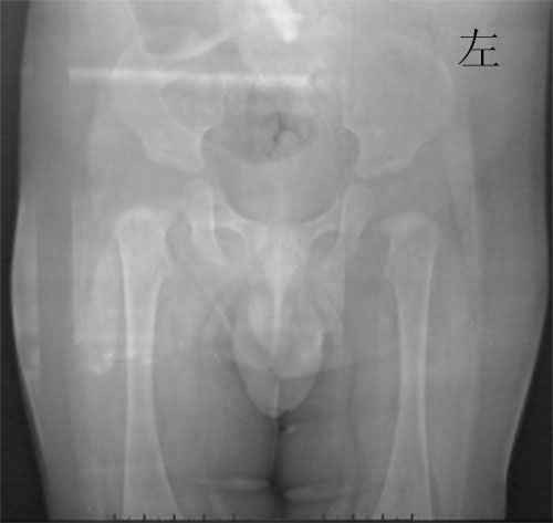

宝宝七个月,左腿纹两条,右腿纹一条,双腿踢蹬也蛮有力,体检儿保医生说小pp是对称的,不会是脱位。最近开始要爬了,当身体成青蛙姿势朝前冲时,听到有关节的响声,观察感觉是右腿。
实在不放心,今天带他去拍了片,cr报告如下:
检查名称:骨盆正位
检查方法:常规平片
影像表现:双髋形态结构完好,关节各骨未见脱位现象,右侧"沈通氏线"欠连贯,左侧"沈通氏线"连贯。关节间隙清晰。
印象:右侧“沈通氏线”欠连贯,建议复查。
拿到片子,已经是中午了医生已经下班了,护士让明天上午再拿去看,好着急,希望各位能给看看,图片是放在窗台上拍的,有些不清楚,谢谢各位了!!!

作者: 风雨同舟    时间: 2006-9-7 03:13
该片双侧骨髋关节正常!
作者: drzhang8888    时间: 2006-9-7 04:12
从图片看未见确切异常。理由:1 诸线畅通,双侧未见关节囊上部的脂肪影。
                            2 左腿2处褶皱右腿1处褶皱。
                                          3 如是脱位应该反过来(脱位的腿应多一个褶皱并上移)。
建议定期复诊。
作者: shangyisheng    时间: 2006-9-7 04:50
正常
作者: zsy1116    时间: 2006-9-7 05:19
正常片

作者: jinguoji    时间: 2006-9-7 06:15
我感觉右髋关节有脱位.建议定期复诊。
作者: yuanhang_2006    时间: 2006-9-7 06:27
你看看股骨头的骨垢大小一样吗?如果一样那就是正常的,我看不清那
作者: jinguoji    时间: 2006-9-7 17:14
股骨头的骨垢大小看不清那!
作者: haha215315    时间: 2006-9-7 18:39

作者: 学的不多    时间: 2006-9-7 21:07
骨骺看不清楚。. 正常。
作者: lth7110    时间: 2006-9-8 04:18
正常.
作者: 白云溪畔    时间: 2006-9-8 05:05
就凭现在这张片看不出有什么问题。建议密切关注小孩情况并一个月后复查对比。

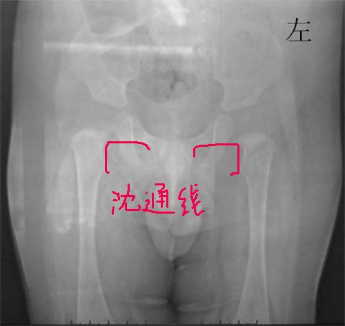

作者: 蝴蝶    时间: 2006-9-8 17:56
标题: 回复:麻烦各位给看看我儿子髋关节
谢谢大家的关心了!我重新拍了一下,不知道是不是清楚点了。
学的不多老师,骨骺看哪里啊,我搜了很多东东还是没闹明白。我看别的宝宝片子腿骨上面还有一块白的,左右都有,图中红圈的位置,我的片子好像没有呢,不明白,晕乎乎~~

作者: 刘明    时间: 2006-9-9 00:21
正常片
作者: 453506471    时间: 2006-9-9 08:16
本人以为是正常的髋关节片,这在我们湖北阳新县人民医院也见到过多例了,定期观察还是稳妥些吧!
作者: yuanhang_2006    时间: 2006-9-9 17:24
大概应该在红圈的那下侧,在找找
作者: 蝴蝶    时间: 2006-9-9 22:41
谢谢楼上的各位老师!
yuanhang_2006 ,是不是在骨头上啊,也许是我的片子糊,不知道在哪里.
作者: wywly    时间: 2006-9-10 05:00
我看片子没什么大问题.
七个月的孩子,股骨头骨骺可能还没有发育呢,还是先观察着,实在不放心,做个mr看看髋关节是否有水肿积液什么的,如果要是我的孩子,我就观察随访,到快要走路的时候,就是孩子一岁左右时再说,即使假设是脱位,那时再治疗也不迟,应该才是最佳治疗时期。

作者: wxy7406    时间: 2006-9-11 06:55
该骨盘平片稍微有点上斜,所以正常看是有点像有侧髋关节半脱位,我试着把图片横放看了一下,沈氏线还是蛮连续的。
作者: 朱磊    时间: 2006-9-11 18:55
图片上传质量太差,建议随访复查。

作者: 飞虎    时间: 2006-9-12 23:50
右侧髋关节沈通氏线不圆滑 请随诊复查
作者: 落叶    时间: 2006-9-14 03:28
片子不太清晰,好象正常,双侧闭孔不对称是体位问题

我是个放射医生,同时也是二月小孩的父亲,非常了解你的心情。片子上看两侧沈通线符合正常水平,欠连贯是骨骺发育不完全所致。先观察,在小孩学步后再照片看看。如真有问题,到时校正也不晚。
作者: chen120dong    时间: 2006-9-22 09:15
正常

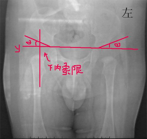

作者: 雪狼141    时间: 2006-9-27 06:16
标题: 回复:zx0317麻烦各位给看看我儿子髋关节
可怜天下父母心啊! 先不要着急,我教你个基本的几种方法,自己去测量下,基本可得出个结论:请看下图组
图1说明:作两髋臼下角边线的延长线(y线)与两髋臼上、下角切迹线的夹角,称髋臼角(α角)α角正常值20--30度,大于30度提示有髋发育不良;有外国学者认为,大于40度提示有髋发育不良。有可能人种的关系。对国人第一种说法较为通用。
图2说明:髋臼外缘一点作y线的垂直线,可分为四个象限,正常股骨骨骺在下内象限内;
图3说明:沈通线是髋臼弧与股骨颈作一弧线,此线可不连续,但应连贯。
试试!
作者: 雪狼141    时间: 2006-9-27 06:23
图1
图2
图3
刚才上传错误。

作者: 蝴蝶    时间: 2006-9-30 03:35
谢谢雪狼141和医院小生老师!
雪狼老师画的很清楚,说的也很明白,真的很感谢,我刚才量了一下正常的,骨骺片子拍的根本就没有,应该是还没有发育好吧.

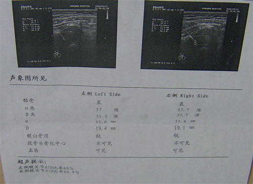

作者: 蝴蝶    时间: 2006-9-30 03:40
标题: 希望没事
说说27号去检查的情况吧。
太夫给宝宝看得很仔细,我们带去的片子他都不看,说宝宝这么小片子没用的,他的检查结果是没有问题,然后推荐我们去另外一外医院找一位医生做bc,bc结果要等到过了国庆再拿去他看了.bc的结果我已经贴在一楼了,希望看到的老师能给说一说,bc医生说宝宝的骨头还很嫩,让12月20号再去做一个.
从医院出来感觉窗外的阳光都好灿烂啊,希望没事!
[本贴已被 蝴蝶 于 2006-9-29 19:47:02 修改过]

作者: hqr123    时间: 2006-9-30 23:00
基本正常
