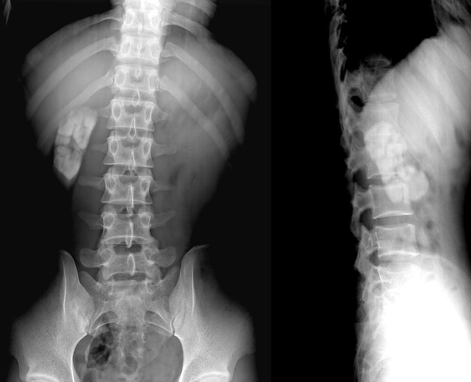

男性,22岁,右侧臀部疼痛(轻微),临床医师要求投照腰椎正侧位和骨盆正位片,如下图;无明显泌尿系统症状。主任诊断为结石,大家看看有无疑点!

自截肾
作者: 拾荒者    时间: 2006-9-8 04:19
右肾区多发高密度影聚合在一起,首先考虑肾结石,至于是否肾结核钙化致自截肾要密切结合临床鉴别。
作者: zhangkening    时间: 2006-9-8 05:06
高密度影是沿着肾小盏和肾盂分布的,还是得考虑肾结石.
作者: jinguoji    时间: 2006-9-8 05:33
高密度影是沿着肾小盏和肾盂分布的,首先还是得考虑肾结石.至于是否肾结核钙化致自截肾要密切结合临床鉴别。
作者: 潘建华    时间: 2006-9-8 05:39
结石不太象,高密度影正好是肾脏影,我同意3楼意见。
作者: dahai1999    时间: 2006-9-8 05:53
典型肾结核,肾自截,输尿管结核
作者: drzhang8888    时间: 2006-9-8 06:47
我支持结石。
作者: wxy7406    时间: 2006-9-8 06:53
我进修的时候老师曾和我说过,平片不要肯定的说有或没有结石,我比较赞同这样的观点。该病例做静脉肾盂造影应该可以区分出是结石还是自截肾。
作者: 晓方    时间: 2006-9-8 06:56
同意7楼的意见。
作者: shenhs    时间: 2006-9-8 09:10
典型肾结核,肾自截,输尿管结核
作者: dyqct    时间: 2006-9-8 15:30
支持肾自截的诊断,有条件还是应该做泌尿系造影看有列功能.
作者: x线    时间: 2006-9-8 15:54

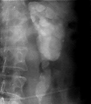

右肾见广泛不均匀钙化,累及肾皮质及髓质。右输尿管下段钙化显影,呈锈铁丝状。应该是典型肾结核并肾自截。
鉴别:肾结石影呈肾盂、肾盏内铸形,可有肾皮质变薄,高密度影不会深入肾皮质内,且肾自截常伴有输尿管结核钙化,并常有肺内结核病史。
下面是病理证实的肾自截图片,请对照参考:
[本贴已被 x线 于 2006-9-8 7:58:31 修改过]
作者: haha215315    时间: 2006-9-8 16:57
还是肾自截的可能性大,做个排泄造影吧.
作者: liaoqiang    时间: 2006-9-8 17:22
肾自截。
作者: 天高云淡    时间: 2006-9-8 22:24
右肾钙化,肾自截
作者: 实习医生    时间: 2006-9-9 00:01
结石
作者: chinaboy_006    时间: 2006-9-9 00:28
肾自截与结核鉴别
作者: zhangshanwen    时间: 2006-9-9 01:45
高度怀疑肾自截
作者: 李6588    时间: 2006-9-9 07:05
根据平片表现为多个高密度影融合而成,呈铸型改变,应考虑巨大结石可能大.一般说来,肾自截为片状高密度影.当然要结合临床及造影检查.
作者: 如醉卧风    时间: 2006-9-9 07:52
自截吧
作者: 懋哥    时间: 2006-9-9 07:53
不一定是结石,应该做ivp检查或ct检查,不应该盲目出诊断
作者: 寻芳者    时间: 2006-9-9 23:56
来自肾,毫无疑问----------。看功能,还是来个ivp吧!!!!!
作者: LIMMM    时间: 2006-9-10 03:53
典型肾结核,肾自截,输尿管结核
作者: zhangshouya    时间: 2006-9-10 06:20
应该是右肾自截,做个胸透.巨大结石应该有典型症壮.
作者: elity69    时间: 2006-9-10 07:49
自截肾!
作者: liuyue    时间: 2006-9-10 20:57
右肾自截,输尿管结核钙化.
作者: sh369    时间: 2006-9-10 22:14
支持4楼!
作者: yedeng    时间: 2006-9-10 22:52
应该是肾自截吧
作者: 寒叶蛰夫    时间: 2006-9-17 11:28
自截肾。
作者: yrjw    时间: 2007-8-7 21:51
见寒性脓肿
作者: qjg1040    时间: 2007-8-9 07:11
同意8楼意见
作者: shibing    时间: 2013-4-2 07:53
自截肾。
