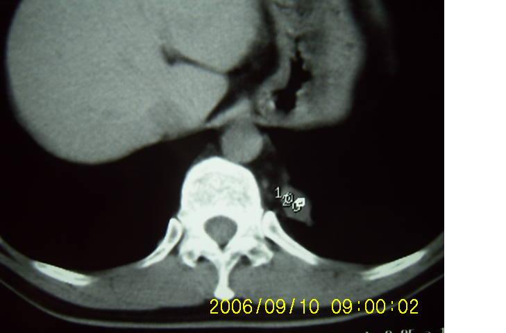

男 43 岁 左侧肩背部疼痛不适一个月,无畏寒 发烧 咳嗽.

考虑肺隔离症可能性大.
作者: drzhang8888    时间: 2006-9-11 06:07
好像看到供血的血管了。支持肺隔离症。
作者: 奕帆    时间: 2006-9-11 06:13

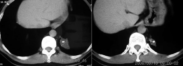

左侧脊柱旁沟可见一边界清,密度不均匀之块状影,其内可见水样低密度影。
肺隔离症要考虑;不排除肺内肿瘤。
建议增强ct,病灶部位使用薄层。
请各位战友发表高见!
作者: wywly    时间: 2006-9-11 06:16
1、首先考虑肺隔离症
2、病变位于左肺下叶后段,周围肺组织相对干净,没有明显异常的改变,基本可以排除炎性病变;病变实质内密度均匀,边缘清晰,后下缘与膈脚分界不清晰。各征象均支持肺隔离症。
肺隔离症属先天发育异常性疾病,正确的分类应该属于畸形,为一部分肺组织和正常肺分离发育,由体循环供血,引流静脉为肺静脉或下腔静脉等,引流肺静脉的属肺叶内型,其他的属肺叶外型。还可根据与气管是否相同分实性和囊性。
3、强化扫描或者薄层明确发现体循环供血,可确诊
4、预后良好,易合并感染

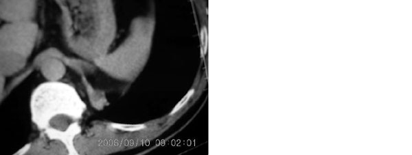

左下叶后基底段内胸主动脉旁可见一类梭形团块状影,边界较清楚,其内有小结节样高密度钙化影,肿块与胸主动脉可见条状影相连(见下图).
诊断:左下叶肺段隔离症.

左肺下野后侧基底段见结节状肿块影,边界清晰锐利,其内见低密度坏死灶,紧贴胸膜生长,深分叶征不明显,纵隔内无明显肿大淋巴结,临床无咯血病史,所有征像均不支持恶性病变。病变考虑为纵隔内病变,没有增强扫描,定性很困难。

  把选定的图像复制到woad,左键双击--图片设计格式--图片--亮度,调整亮度(到60--70)即可见到病灶血管与降主动脉相连,即病灶由降主动脉供血.

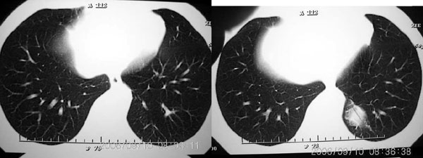

支持肺段隔离征,应该做个增强扫描或dsa确定一下供养血管的起源。

  支持向医生老师图示的意见,考虑隔离肺。不过,病灶内应该不是钙化,而是光标。

支持肺段隔离症,应做ct增强扫描,如发现为主动脉供血则可确诊,可行介入栓塞治疗。
