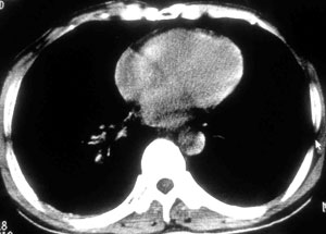

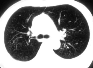

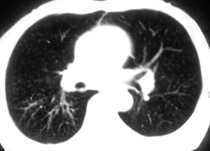

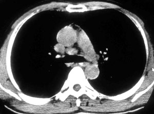

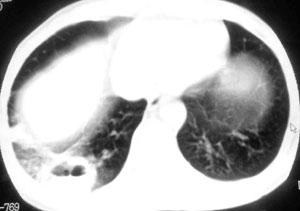

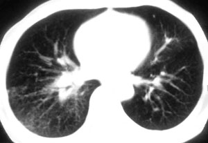

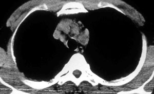

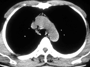

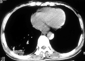

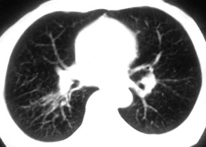

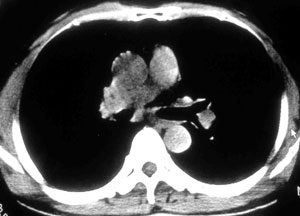

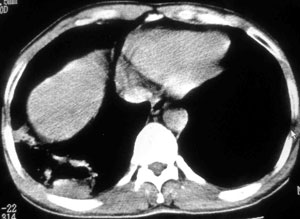

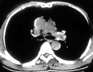

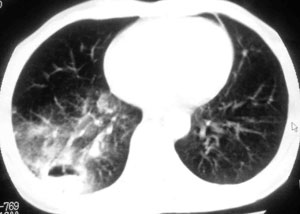

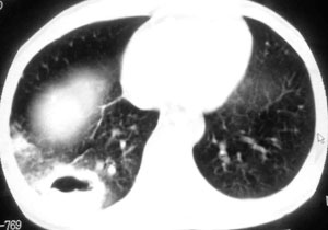

性别:男 57岁 因胸部不适,咳嗽来院,体温不高.一般状况良好
(结果公布:http://www.radida.com/bbs/forum.php?mod=viewthread&tid=16368)

感染性病变,结核不除外。
作者: 卜一    时间: 2006-9-21 05:16
右肺下叶后基底段团片影,边缘模糊,其内见不规则空洞,空洞内壁略不规则,近肺门处见供应血管,相应胸膜轻度增厚,其他肺内见多发细小结节,散在分布,纵隔内见肿大淋巴结.结合临床多考虑:右肺下叶癌性空洞伴纵隔淋巴结转移 肺内粟粒性转移.
作者: klw    时间: 2006-9-21 05:24
右下肺被但可见一厚壁空洞,其内壁不光整,其内有一液平.但患者体温不高,纵隔内有多个肿大淋巴结,考虑肺癌伴纵隔淋巴结肿大,右上肺后但改变考虑癌性淋巴管炎可能

我的意见是先抗结核治疗一阶段然后在复查较好
作者: 逸风    时间: 2006-9-21 05:45
标题: 回复:今天下午做的一个胸部ct平扫,请分析!
ct显示右肺下叶后基底段厚壁空洞,部分壁钙化,内壁光滑,未见壁结节,可见液平,外壁模糊,周围肺野散在点片状影;右肺上叶后段点片状及纤维条索状密度不均影,局部胸膜粘连,中下叶散在分布粟粒样病灶,,纵隔内见肿大淋巴结.
诊断意见:1.右肺结核并血行播散;2.右肺下感染性病变合并空洞形成,多考虑结核可能大.建议痰检,排外肿瘤.

右肺下叶后基底段空洞样病变伴肺内支气管播散、转移;气管前及主肺动脉窗可见淋巴结影,多考虑为肺癌。建议痰检除外结核!

以下是引用逸风在2006-9-20 21:45:00的发言:[br]ct显示右肺下叶后基底段厚壁空洞,部分壁钙化,内壁光滑,未见壁结节,可见液平,外壁模糊,周围肺野散在点片状影;右肺上叶后段点片状及纤维条索状密度不均影,局部胸膜粘连,中下叶散在分布粟粒样病灶,,纵隔内见肿大淋巴结.[br]诊断意见:1.右肺结核并血行播散;2.右肺下感染性病变合并空洞形成,多考虑结核可能大.建议痰检,排外肿瘤.
严重支持结核伴血行及支气管播散。树芽征、渗出灶、较规则中液量空洞、局部胸膜反应均支持感染性病变,不过淋巴结肿大不明确。

1)两上肺考虑结核;2)右下考虑肺癌空洞伴感染可能性大。理由:壁太厚,不均匀(下方是否为液体未能肯定,图像如此),相邻胸膜增厚不够明显,纵隔淋巴结肿大。当然有时候我们更愿意以一元化解释,留个第二诊断吧,防止挨告挨打,当医生难啊。

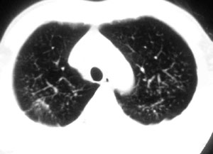

ct显示双肺上叶后段及下叶背段粟粒样\\片状及纤维条索状密度不均影,右上肺可见\"树丫征\".右肺下叶后基底段厚壁空洞,部分壁钙化,内壁光滑,未见壁结节,可见液平,外壁模糊,与胸膜接触面广,周围肺野散在点片状影,纵隔内可见肿大淋巴结.
诊断意见:双上肺及下叶背段病变\\右下叶空洞\\纵隔ln肿大.综合考虑为tb性可能性大.

右下叶厚壁空洞,外缘清晰,纵隔内肿大淋巴结,右肺门增大,符合右侧癌性空洞纵隔淋巴结转移。至于双上肺散在性病灶考虑为转移或者结核。

做影像诊断好几年了 想 把我自己的经验分享给大家,送给大家几句话,对影像的诊断要“判断正常、分析异常、结合临床、作出诊断”,结合此病历我想首先应该明确的是临床化验检查,主要是结核菌素试验、痰涂片和是否有结核病史, 此患者两肺上叶均可见点状高密度影,右肺下叶背段可见厚壁空洞,其内可见液气平面,纵隔内气管前间隙可见肿大淋巴结, 首先应该考虑肺结核(陈旧性),周围性肺ca不除外,建议结合生化验检查明确诊断。

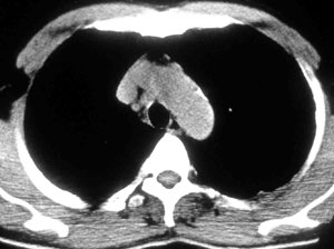

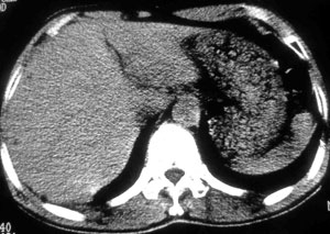

  纵隔窗示:右下肺空洞壁不连续,厚薄不均匀,外壁部分呈结节状以及棘状突起,内壁不光整,部分凸凹不平。
  纵隔窗显示空洞的有3幅图:第1幅显示空洞内“液平面”内、外部密度不一致,不均匀。第2幅密度倒比较均匀,但“液平面”却不对头,上缘不是平直、锐利,而是中部低且凸凹不平,内侧还有高密度。第3幅则基本没有“液平面”显示,与上一层面显然不能延续,应该是其与紧贴胸膜之病灶的重合影像。
  综上,右下肺空洞应该是癌性空洞,而非结核性空洞。

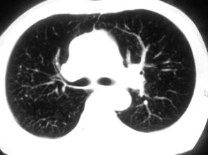

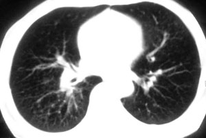

  肺窗:右下肺肺门旁纹理增粗、增多呈网状,且多走行僵直,考虑癌性淋巴管炎比较适合。

作者: 林建春    时间: 2006-10-8 03:08
手术病理结果:右下肺癌.
作者: 朱磊    时间: 2006-10-8 04:28
手术病理结果:右下肺癌.
      守望可可西里战友分析的不摆了,细致,经典。独到...

各位老师:ct4693结果是肺癌,到不意外,常规部位上来说,下肺肿块以肺癌多见,,上肺以结核多见,这个病例的上肺究竟是结核增殖灶,还是转移灶???请指教,,,可可西里老师分析的好,能不能再回顾分析一下上肺
