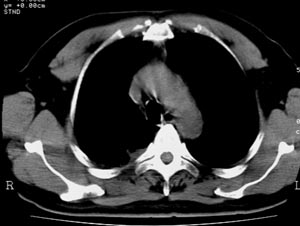

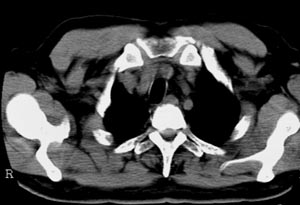

男,51岁,痰中带血丝,右侧肩胛区疼痛,无明显发热、盗汗,平时体健。

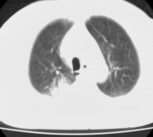

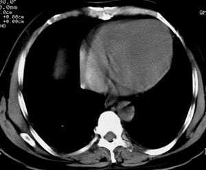

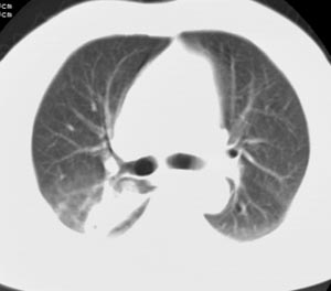

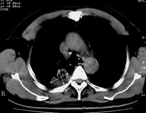

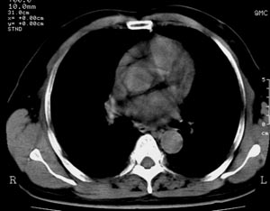

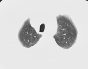

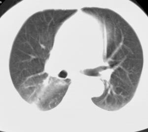

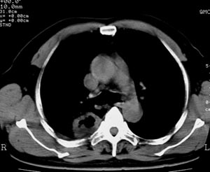

不规则厚壁空洞,并可见空泡征,虽无明显肿大淋巴结,我优先考虑肺癌。
该患者是同事的哥哥,主任考虑肺结核,我不是很支持。
请广大战友踊跃讨论。
作者: lanqm66    时间: 2006-9-22 08:28
不规则厚壁空洞,肺门侧边缘清晰,远侧有阻塞性肺炎表现,找不到明显周围卫星灶,支持肺癌诊断。
作者: yhlham20    时间: 2006-9-22 08:51
右上叶尖后段不规则厚壁空洞性病灶,内壁有结节状突起,病灶边缘有分叶,远侧有片状阻塞性肺炎表现,肺ca可能性大。
作者: lizhjie    时间: 2006-9-22 13:34
右肺下叶背段不规则厚碧空洞,边缘较清楚.周围见少许斑片影,胸膜增厚,考虑肺结核可能性大,治疗复查.
此例由以下几方面考虑tb:1背段为结核好发部位,2周围斑片影,3胸膜反应,肿瘤一般不明显.
作者: lushijun    时间: 2006-9-22 14:24
支持5楼意见
作者: 宝天曼    时间: 2006-9-22 14:27
作者: liuxin007    时间: 2006-9-22 14:37
肺结核和肺癌的表现都存在,单从这个来看,难以进一步诊断.
作者: 守望可可    时间: 2006-9-22 16:10
  支持楼主,我认为是空洞型肺癌。
  依据:
  1.右下叶背段只有一个大的片块状影,其中有空洞形成,而不是空洞周围有片状炎症阴影即无卫星灶。
  2.就空洞来说:空洞壁虽然较厚但不均匀、不连续,右后壁缺失,由一软组织肿块取代,并向空洞内呈尖角状突起。空洞内壁不光整,有多个棘状突起。空洞内腔形态不规则,非正常之圆形,而是呈裂隙状,在肺窗表现更为明显。
  3.支气管分叉前见两个小结节影,应考虑是肿大的淋巴结,可以增强予以确认。
作者: ssmmxx    时间: 2006-9-22 17:09
我认为是空洞型肺癌。
作者: 阴极模块    时间: 2006-9-22 17:18
支持5楼的诊断,但是病变应该是在上叶后段
作者: 秦西临    时间: 2006-9-22 17:59
我是从事结核诊断的.影象印象不象结核.象炎症.影象诊断必须结合临床.片子出来后往往痰俭血常规还未出来.应结合综合分析痰检等.
作者: 霍丙胜    时间: 2006-9-22 18:03
右上叶尖后段不规则厚壁空洞性病灶考虑空洞型肺癌。
作者: 卜一    时间: 2006-9-22 18:24
右肺下叶背段不规则厚碧空洞,空洞形态不规则,边缘较清楚.周围见少许渗出影,胸膜增厚,考虑肺结核伴空洞可能性大,治疗复查.
此例由以下几方面考虑tb:1 背段为结核好发部位,2 空洞内增生应为结核性肉芽肿.3 周围炎性渗出影,4 胸膜反应,肿瘤一般不明显.
作者: dyqct    时间: 2006-9-22 18:25
支持楼主意见。
作者: 奕帆    时间: 2006-9-22 19:07
标题: 右肺上叶后段癌性空洞
支持5楼的诊断,但是病变应该是在“右肺上叶后段”,看来个别同志还需要加强一下解剖呵!
不过千万不要因此而不发言哦,否则你永远都不知自己错在哪里。
“在错误中成长”,一直以来,若有人给我指出一个错误,我会感动得一塌糊涂,值得信任的真朋友呀![emb28][emb28][emb26]?
[本贴已被 奕帆 于 2006-9-22 11:20:13 修改过]
作者: tongrabbit    时间: 2006-9-22 19:41
右肺上叶后段不规则厚壁空洞.倾向考虑肺癌可能大.
作者: lzdyjg    时间: 2006-9-22 20:08
同意你主任的意见吧,我想他应该是正确的!
作者: 同    时间: 2006-9-22 20:57
支持楼主意见
作者: suncl    时间: 2006-9-22 22:22
右肺下叶背段不规则厚碧空洞,空洞形态不规则,边缘较清楚.周围见少许渗出影,胸膜增厚考虑空洞型肺ca
(气管隆凸前似有肿大淋巴结影)
作者: 刘宾馆    时间: 2006-9-22 23:34
肺癌的可能性比结核大。
作者: 刘宾馆    时间: 2006-9-22 23:37
肺癌的可能性比结核大!
作者: fumaogui    时间: 2006-9-22 23:40
支持结核性空洞.
作者: 刘宾馆    时间: 2006-9-22 23:40
肺癌比结核的可能性大!
作者: 朱磊    时间: 2006-9-22 23:40
首先得搞清楚,病变部位一定在右肺上叶后段,不是下叶背段,右上叶尖后段不规则厚壁空洞性病灶,内壁有结节状突起,病灶边缘有分叶,临近胸膜有增厚,远侧有片状阻塞性肺炎表现,纵膈内有淋巴结显影,但未见明显肿大,空洞内结节状突起很说明问题,空洞型肺ca可能性大。
作者: dushiguo2006    时间: 2006-9-23 00:29
作者: liaoqiang    时间: 2006-9-23 00:48
考虑为癌性空洞。
作者: 袁爱妮    时间: 2006-9-23 02:30
纵隔有淋巴结钙化?
作者: 袁爱妮    时间: 2006-9-23 02:31
纵隔有淋巴结钙化?
作者: 袁爱妮    时间: 2006-9-23 02:33
纵隔有淋巴结钙化?
作者: muxinhua    时间: 2006-9-23 02:41
右肺上叶后段不规则厚壁空洞,边缘较清楚.周围见少许斑片影,纵隔淋巴结钙化,胸膜增厚,考虑肺结核可能性大,建议纤支镜检查。
作者: 拾荒者    时间: 2006-9-23 03:08
标题: 回复:ct4700:胸部ct平扫
以下是引用朱磊在2006-9-22 15:40:00的发言:[br]首先得搞清楚,病变部位一定在右肺上叶后段,不是下叶背段,右上叶尖后段不规则厚壁空洞性病灶,内壁有结节状突起,病灶边缘有分叶,临近胸膜有增厚,远侧有片状阻塞性肺炎表现,纵膈内有淋巴结显影,但未见明显肿大,空洞内结节状突起很说明问题,空洞型肺ca可能性大。
支持。不过,不管是上叶尖后段还是下叶背段都是结核的好发部位,还是要警惕结核,可密切结合临床及其他检查。
作者: cyl186    时间: 2006-9-23 03:16
不规则厚壁空洞,远侧有阻塞性肺炎表现,找不到明显周围卫星灶,支持肺癌诊断。
作者: 逸风    时间: 2006-9-23 03:57
标题: 回复
支持结核的诊断!
理由:1.病灶位于上叶后段;2.病灶整体呈长条状;3.病灶近斜裂侧边缘平直;3.空洞位于病灶中心.
[本贴已被 逸风 于 2006-9-22 19:59:57 修改过]
作者: 乡医    时间: 2006-9-23 04:18
支持楼主,我认为是空洞型肺癌。
  依据:
  1.右 肺后段只有一个大的片块状影,其中有空洞形成,而不是空洞周围有片状炎症阴影即无卫星灶。
作者: rjg199343    时间: 2006-9-23 04:22
考虑为空洞型肺癌
作者: shangyisheng    时间: 2006-9-23 04:35
考虑为空洞型肺癌
作者: haha215315    时间: 2006-9-23 18:53
以下是引用yhlham20在2006-9-22 0:51:00的发言:[br]右上叶尖后段不规则厚壁空洞性病灶,内壁有结节状突起,病灶边缘有分叶,远侧有片状阻塞性肺炎表现,肺ca可能性大。
作者: 守望可可    时间: 2006-9-24 18:52
以下是引用奕帆在2006-9-22 11:07:00的发言:[br]支持5楼的诊断,但是病变应该是在“右肺上叶后段”,看来个别同志还需要加强一下解剖呵![br][br]不过千万不要因此而不发言哦,否则你永远都不知自己错在哪里。[br]“在错误中成长”,一直以来,若有人给我指出一个错误,我会感动得一塌糊涂,值得信任的真朋友呀![emb28][emb28][emb26]?[br][br]
  谢谢奕帆战友的提醒,的确是右上叶后段。
  解剖位置我是搞错了,但是诊断我不认为你坚持的有道理,我依然认为是空洞型肺癌。
作者: zxczxc    时间: 2010-9-1 00:43
右上肺癌性空洞。
作者: dhlyq    时间: 2010-9-1 07:29
右上肺癌性空洞。
作者: qc80012345    时间: 2010-9-1 07:52
肺癌并转移.
作者: yuhongjun    时间: 2010-9-1 12:27
谢谢楼主,对于你的执着表示敬意。
