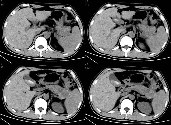

男,42岁,左上腹部疼痛两天,加剧3小时入院。

平扫

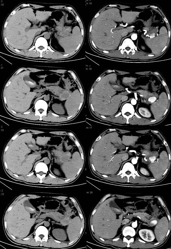

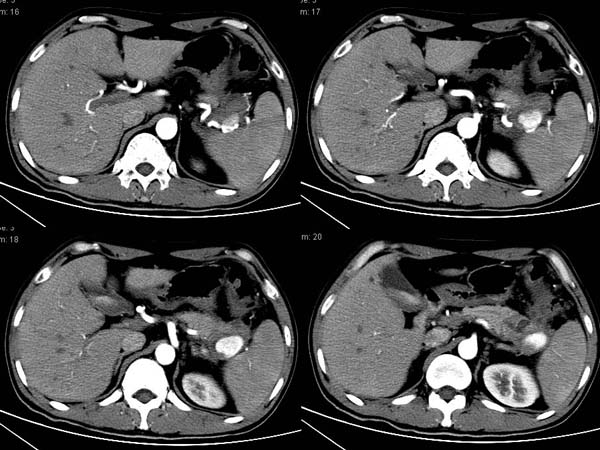

增强

所见肝脏各叶大小比例如常,肝脏实质未见异常强化病灶,胆囊大小尚可,内见分层样不同密度改变,上方密度呈液性,中下密度较高甚至钙化阴影,增强未见强化表现,胆囊壁欠清晰,结合临床腹部疼痛两天,加剧3小时,考虑胆囊泥沙样结石可能是疼痛的直接原因。
另外胰尾部稍低密度占位性病变增强后明显强化,强化幅度几乎同血管,胰腺周围间隙结构尚清晰,未见渗出性改变。鉴于胰腺恶性肿瘤一般为相对乏血管肿瘤,因此分析该占位性病变不像恶性病变,根据强化特点还是考虑:胰尾血管性病变可能性大。

平扫 增强分析:低于胰腺密度实质性肿物,边界清楚,与胰腺关系密切,富血供,增强扫描呈局限性强化的血管团.多考虑:富血供的胰岛细胞瘤_破裂出血.

影像:胰尾处可见一结节状影,边缘似见一弧形高密度影(似钙化),增强示动脉期明显强化,可惜无v期及延期相。胆囊内示高密度影。余正常。
诊断:首先考虑胰腺肿块,胰岛细胞瘤,以非功能性可能大。胆结石。
分析:
这样高的强化来看,来看胰腺的有胰岛细胞瘤或动脉瘤。胰外有castleman等。后者表现影像相同,但持续时间较长,本例无v期与延期,不易鉴别。但从以上影像假如那是钙化的话,可以诊断胰岛细胞可能性较大。

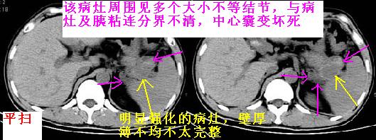

  支持卜一老师,考虑无功能胰岛细胞瘤恶变。请各位老师看下图:
  除了我们所关注的这个异常强化的病灶外,其周围有多个结节状阴影,请再看下图,它们没有强化,显然与该病灶不是一个性质。
  我考虑这几个结节为肿大的淋巴结,因为无功能胰岛细胞瘤恶性变,浸润胰腺并引起周围淋巴结肿大。同时,“无功能胰岛细胞瘤一般无症状,后期因肿瘤生长和胰周浸润及远处转移而引起腹痛、黄疸、消瘦等症状”,这也可以很好的解释左上腹部疼痛的临床症状起因。
  正因为这些病灶没有强化,与显著增强的病灶不属于同一个性质的病变,所以可以排除stleman病--也叫巨大淋巴结增生、淋巴结错构瘤、良性巨淋巴结、血管滤泡淋巴组织增生、淋巴组织肿瘤样增生等名字。

胰尾部团块状影,似有包膜,与胰尾分界清,不像胰腺来源。胰腺的肿瘤都无特意性症状,富血供胰岛细胞瘤、嗜铬细胞瘤、神经鞘瘤、巨淋巴结增生生症都不会剧痛。
当只有动脉显影的时候,胰尾部的肿块已与动脉同步显影了,而且强度与动脉相当,前面所有富血供的肿瘤的强化都不会这么快,这么强,所以考虑病灶为动脉来源是顺理成章的。许多战友都认同。
那么一个大胆的推断:症状突然加重三小时,是否为胰腺炎胰液外渗后,累及脾动脉,引起内膜撕裂,而形成了假性动脉瘤?再找依据:病灶高密度部分为椭圆型,象血管,而后方的尖状突起,为破口?周围的无强化部分为血栓?平扫时病灶周缘一圈高密度影,为血液进入假腔?

影像表现:患者左上腹,相当于胰尾、脾门处见一结节样略低密度影(ct值不详),病灶周围见环状等高密度影,增强扫描见病灶与脾血管关系密切,且与脾动脉同时强化,强化程度接近。胰腺体尾部体积稍增大,肾前筋膜增厚。胆囊内不规则高密度影,泥沙样结石可能。
分析病情:病人壮年男性,左上腹痛两天,结合胰腺体积增大、吉特氏筋膜增厚,诊断胰腺炎问题不大。但胰腺炎引起血管病变:发病率较低,血管破裂往往发生较为缓慢,被纤维组织包裹形成假性动脉瘤,受影响的以脾血管为多,本案发生的速度较快,况且这个病人即使胰腺炎诊断成立,也只能是单纯性的胰腺炎,达不到浸蚀脾血管的程度。胰腺癌乏血管,增强强化不明显;囊腺癌囊内容不应该强化;出血平扫时应为出血密度。

平扫见:脾门与胰腺尾部间类圆形病变,边缘似有环形改变。
增强见:动脉期该病灶明显强化,同同层主动脉密度,初步考虑是血管性病变,该病灶内下方见有条带影,似血管走行,因为没有静脉期没办法确定是引流血管。
诊断:考虑为脾门与胰腺尾部间血管畸形。
