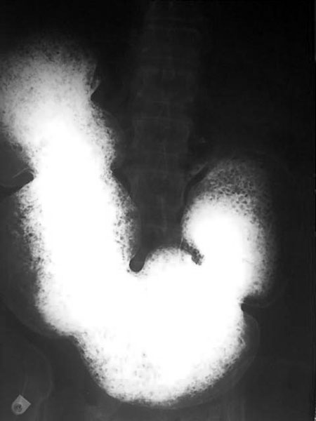

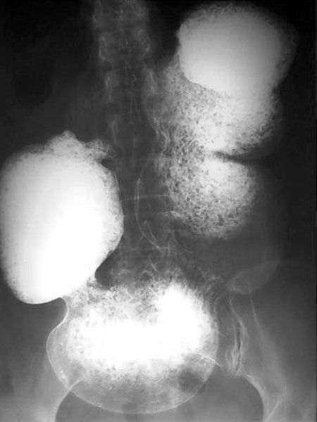

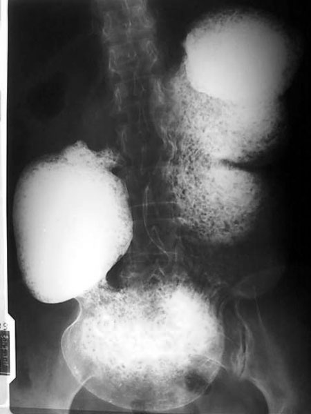

女,45岁,腹胀、腹痛不适数年,未扪及腹部包块。

胃下垂是肯定的,至于十二指肠球部有无问题则不好说,所给片子不全面!
作者: guduchunmeng    时间: 2006-9-24 06:58
图象质量会影响诊断结果的,不会是胃内多发息肉吧。结肠的息肉病见过,胃上的没见过。
作者: 逸风    时间: 2006-9-24 07:10
胃的蠕动正常,好象不是低张造影!不是低张造影,胃的体积却这么大,为什么?感觉象是胃扩张,但不是急性的!胃的张力和蠕动正常,只是体积增大,我不支持胃下垂的诊断!!是什么,确实没有见过,静侯各位老师分析.....
作者: dyqct    时间: 2006-9-24 16:18
支持胃下垂伴胃内大量潴留液,但要除外胃出口梗阻。
作者: haha215315    时间: 2006-9-24 17:51
胃下垂成立.幽门应有慢性梗阻存在,应胃镜检查.
作者: zjzjr    时间: 2006-9-24 17:56
胃下垂。
作者: 朱磊    时间: 2006-9-24 20:10
应做低张气钡剂双重造影,胃下垂是肯定的,胃粘膜相不好看,胃储流不支持样。十二直肠球部似有结节状突起,建议胃镜检查。
作者: 遵义枫叶    时间: 2006-9-24 21:08
这是胃吗???????图片少了,我觉得像是结肠?????如是结肠,则是结肠多发息肉。
我的怀疑让战友们见笑了。
作者: jinguoji    时间: 2006-9-24 23:32
胃下垂伴胃内大量潴留液,小肠内无造影剂,提示幽门或十二直肠梗阻。
作者: jiangjing    时间: 2006-9-24 23:58
胃下垂伴胃内大量潴留液,小肠内无造影剂,提示幽门或十二直肠梗阻。建议进一步检查
作者: 天高云淡    时间: 2006-9-25 00:04
胃内大量宿食储留,胃蠕动正常,幽门梗阻,难道你们不把储留物用胃管抽掉吗
作者: 落叶    时间: 2006-9-25 03:05
胃下垂,胃粘膜显示不清,十二指肠升降段显示不清,是梗阻还是片子不全?
作者: 逸风    时间: 2006-9-25 03:24

以下是引用dyqct在2006-9-24 8:18:00的发言:[br]支持胃下垂伴胃内大量潴留液,但要除外胃出口梗阻。
我认为胃下垂的诊断不应该只是一个胃大弯下界的位置改变,更重要的是胃张力和蠕动的改变.日常工作中瘦长体形的人胃的下界也很低,甚至底于髂骨上缘连线下5厘米,但是胃的排空和张力正常,并没有任何下垂症状,这样的患者我们如何能诊断为胃下垂??

胃下垂伴胃内大量潴留液,十二指肠球部似有变形,不除外球部溃疡所致!
作者: 西北偏北    时间: 2006-9-25 05:17
作下补充,不除外十二指肠球部慢性溃疡所致.
作者: zhangshouya    时间: 2006-9-25 05:28
胃下垂并大量滞留物,十二指肠球充盈不佳,考虑幽门不梗阻,不知患者有没有呕吐?
作者: 潘建华    时间: 2006-9-25 05:58
胃内宿食,12指肠球部可能有梗阻,还是做胃镜
作者: liaoqiang    时间: 2006-9-25 17:39
胃腔扩大,内有潴留物,12指肠未见确切显影。胃扩张,考虑幽门或十二指肠梗阻。
作者: ljg95    时间: 2006-9-25 18:25
十二指肠球充盈欠规则
作者: zhangkening    时间: 2006-9-26 00:48
不知这个病人做的是不是气钡双重对比造影,我认为胃内不象息肉,胃下垂应该没有争议吧,应该让十二指肠充溢一下看看有没有梗阻征象.
作者: chenyingfu    时间: 2006-9-26 01:03
幽门梗阻伴胃内容物潴留。
作者: elity69    时间: 2006-9-26 03:21
作者: 碧水蓝天    时间: 2006-9-26 05:26
造影之前一定要腹透,看胃是否排空,这个肯定不是空腹,至于胃下垂的诊断,我认为有消化无力症状的可报,无症状的,描述一下,报个未见器质病变
作者: huangyucun    时间: 2006-9-27 04:34
有没有用过低张药呀,会不会有内容物
急性炎症也不会这个样吧,
这个人胃应该能装很多酒
作者: chenyifu0516    时间: 2006-9-27 07:18
提示幽门梗阻,建议胃镜检查
作者: crp111    时间: 2006-9-27 20:28
胃下垂伴胃内大量潴留液,胃腔内小结节样低密度影,可能为服下的小颗粒状产气粉附着在潴留物上所致,小肠内无造影剂,提示幽门或十二直肠梗阻。
作者: wangcaiwei    时间: 2006-9-28 00:45
胃体积增大,食物潴留,提示幽门梗阻。
作者: 飞虎    时间: 2006-9-28 01:11
胃下垂是肯定的 胃蠕动良好 可能胃内有残留食物 胃呈扩张样改变 十二指肠球排空未显示
请吸出胃内残留物 进一步低张造影检查
