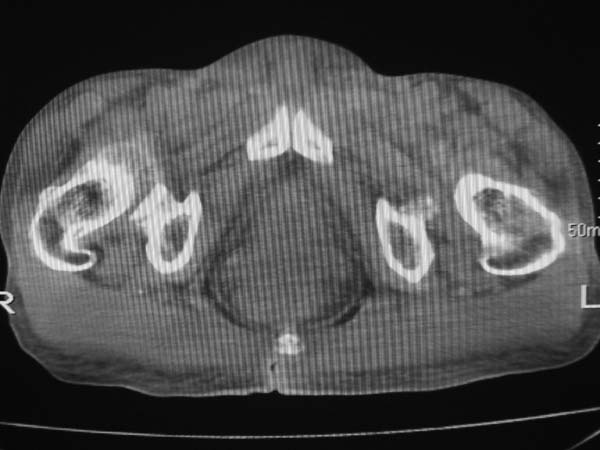

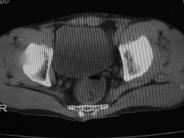

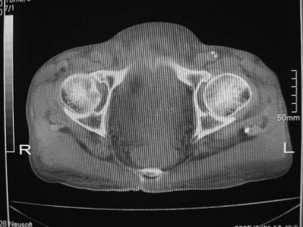

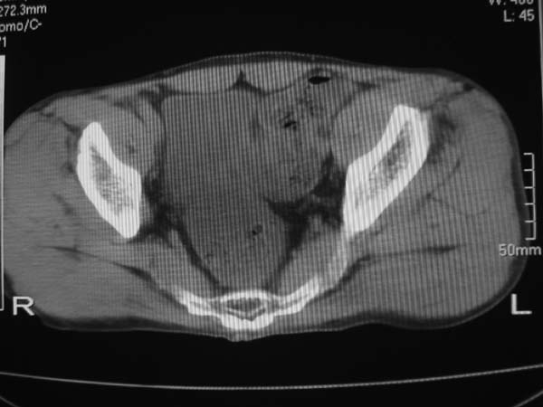

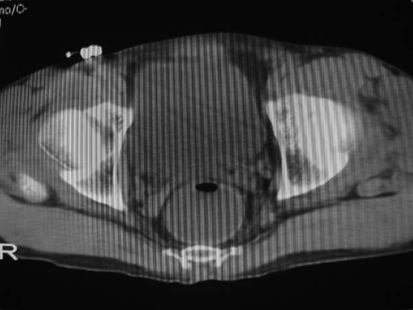

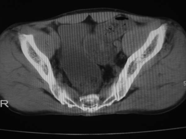

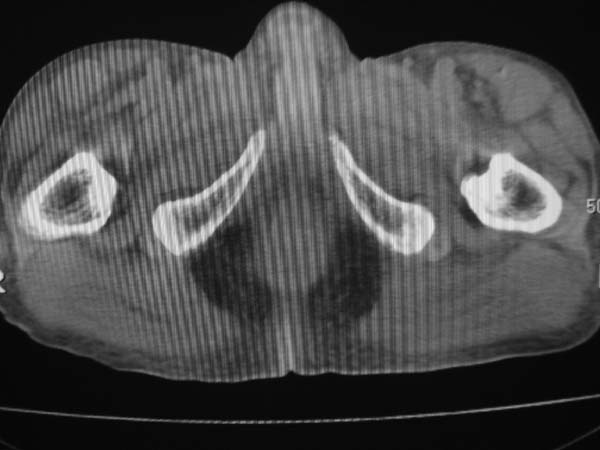

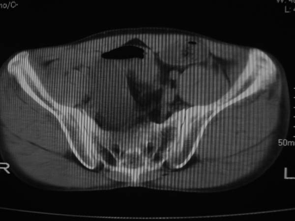

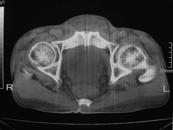

病例1:男,腹胀,未排便排气多日.
病例2:男,60,便血,
[本贴已被 guojx 于 2006-9-26 20:39:17 修改过]

什么古老的机器,还是机器伪影,这样的图像好象难以做诊断。
作者: 守望可可    时间: 2006-9-25 16:13
  古老的机器照出的图片不怎么样,再加上后处理没有处理好--窗宽没有调好,没有几个图片是清晰的;栅栏状伪影考虑是照相以及发图过程中没有处理好产生的。
  除了上诉因素外,楼主所给病史、临床资料过少,如何进行扫描即前期准备怎么样等都没有说明,真正结果恐怕只有楼主知道啦。
  病例1:直肠显著增宽,内大量粪便堆积,乙状结肠内大量积气。结合“男,腹胀,未排便排气多日,考虑巨结肠。
  病例2:直肠、乙状结肠中下段边壁光整,内有大量液体以及气液平面,是不是水保留灌肠后做的扫描啊?如果是,那么乙状结肠中上段内却怎么会有那么多粪便样东西存留?真的搞不懂啦。降结肠下段内没有液体保留的迹象,倒是比较明确的显示肠壁明显增厚、管腔不规则狭窄。那么只可暂考虑降结肠癌。
  楼主兄弟,多有得罪啊!但您的病例图片的确太差了,机器不好,至少软件应该跟上,后处理尽量弄好,要不然不光我们看不懂,恐怕您也为难不是?

有肠梗阻的基本征象
作者: 朱磊    时间: 2006-9-25 23:05
古老的机器照出的图片不怎么样,再加上后处理没有处理好--窗宽没有调好,没有几个图片是清晰的;栅栏状伪影考虑是照相以及发图过程中没有处理好产生的, 雾里看花,水中望月。
  除了上诉因素外,楼主所给病史、临床资料过少,有无手术病史,如何进行扫描即前期准备怎么样等都没有说明,真正结果恐怕只有楼主知道啦。我觉得第一例肠梗阻不能除外。

第一个我看好像是粪便吧,建议用2%泛影葡胺灌肠重新扫一下;
第二个好像是直肠有占位吧,还是建议用2%泛影葡胺灌肠重新扫一下;
我想这样可能会更好一些
