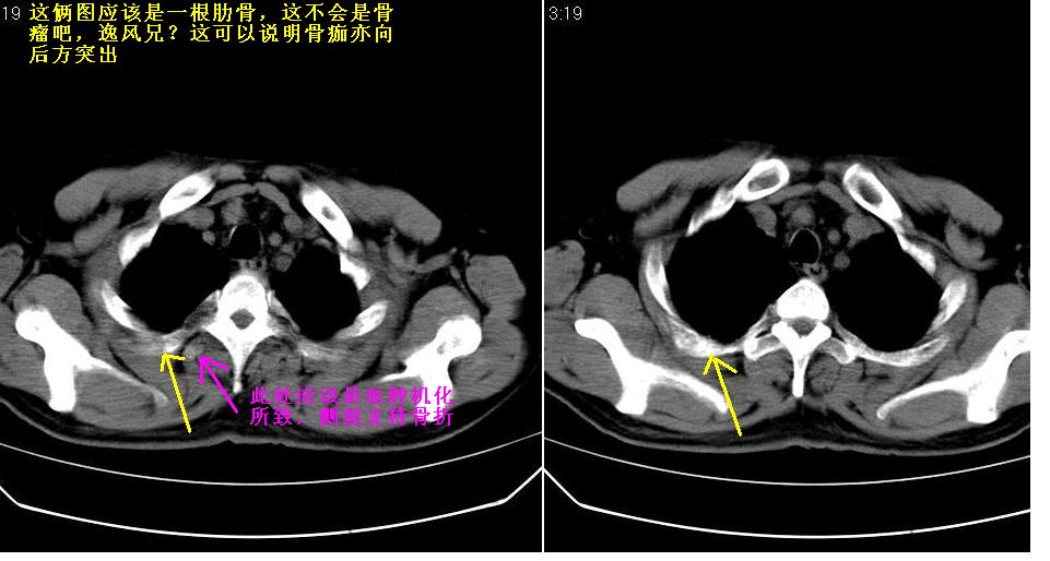

右侧肋骨改变不支持陈旧性骨折.如果是陈旧性骨折,骨痂的形成为什么只仅限于肋骨内侧面??如何解释??
作者: 逸风    时间: 2006-9-25 23:35
标题: 回复:[原创]胸部ct平扫
以下是引用逸风在2006-9-25 15:33:00的发言:[br][quote]以下是引用守望可可西里在2006-9-25 15:18:00的发言:[br][br]  1.左下叶背段病灶太虚,纵肺比例明显小于50%。纵隔窗显示病灶很小,没有明确的块儿,尽管空洞之前壁上有向内突出的结节状影,仍然对考虑结核没有异议。[br]  2.左下肺除背段病灶外,还有多处斑片状及条索状密度不均边缘不清阴影,均考虑为结核感染。[br]  3.左肺门阴影略增大,左肺野含气量明显减少,左胸腔萎陷。支气管内膜结核可能,建议支气管镜检查。[br]  4.右上胸背部后肋多处陈旧性骨折
[br]右侧肋骨改变不支持陈旧性骨折.如果是陈旧性骨折,骨痂的形成为什么只仅限于肋骨内侧面??如何解释??下房肋骨后缘的高密度影应该考虑是横突增生性改变后重叠所致.[/quote]

作者: 守望可可    时间: 2006-9-26 04:41
标题: 回复:[原创]胸部ct平扫
[br]右侧肋骨改变不支持陈旧性骨折.如果是陈旧性骨折,骨痂的形成为什么只仅限于肋骨内侧面??如何解释??[/quote]
   逸风兄,您别认为多发几次追问就可以吓倒我,有理儿不在声高嘛。呵呵,开个玩笑。请看下图:

作者: 逸风    时间: 2006-9-26 19:04
标题: 回复:[原创]胸部ct平扫
呵呵,喜欢老兄的幽默!!只是手误而已!!
虽然这样的争论没有什么具体的意义,可我还是想表明我的观点.图中红色所示为我的意见,可能字体小了点,不好意思~~
