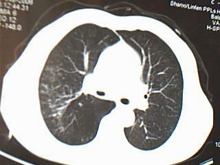

患者,女,54岁,10天前发热、咳嗽、发热,最高温度38.3,血沉快,做ct发现有tb灶,经抗炎治疗,好转,问这是不是陈旧性结核

考虑右肺炎性病变,建议治疗后复查.
作者: jinguoji    时间: 2006-9-25 21:18
右肺炎,建议治疗后复查.
作者: wzh168    时间: 2006-9-25 21:25
右上肺后段增殖性病灶,考虑炎性病变当然不会错,但是即使是的话,估计抗炎后ct复查效果也不会太理想,因为它应该是慢性肺炎。但是根据病灶部位,tb的可能性是不能排除的。还是做ppd检查吧
作者: 奕帆    时间: 2006-9-25 22:21
是结核,但不一定是陈旧性的。经抗炎治疗,好转有吸收的医学理论能够成立。
作者: 飞虎    时间: 2006-9-25 22:25
右肺炎症 抗炎后复查 除外tb

右肺炎症吸收期
作者: 逸风    时间: 2006-9-25 22:57
考虑右肺浸润性结核.
理由:1.病灶位于右肺上叶后段;2.病灶密度不均匀,点状高密度周围可见炎性渗出及条索状影;3.病灶周围散在小点状卫星病灶.
日常工作中好多结核病人有抗炎治疗后好转的现象,可能与患者合并感染有关.

考虑继发型肺结核,复发可能,周围炎性侵润。

作者: chmb    时间: 2006-9-25 23:47
病灶呈多形态性,考虑结核,应该不是陈旧性的,有腺泡性结节(渗出性病变)
作者: wangzhongliang    时间: 2006-9-26 01:11
我认为是结核合并感染。经治疗后炎症吸收好转,结核仍存在。
作者: dyqct    时间: 2006-9-26 01:33
支持右肺上叶腋亚段浸润型肺结核。
作者: 同    时间: 2006-9-26 02:20
支持右肺结核

考虑右肺浸润性结核.

里面见钙化吗?如果是结核也不是陈旧性的。这张片上虽有结核的典型腺胞结节,但是腺胞结节不是结核独有。病灶按肺叶肺段分布,没有多态及多灶的特点。先考虑炎症。
作者: 拾荒者    时间: 2006-9-26 05:16
支持右肺浸润型结核的诊断,可结合ppd检查,不能考虑陈旧性的,因结节状病灶周围模糊呈晕征。
作者: friedman    时间: 2006-9-26 05:23
病灶周围散在小点状卫星病灶,是普通炎症和肺结核最好的鉴别点!

考虑结核合并感染

右肺上叶后段病灶,首先考虑结核。抗炎治疗后转,有可能结核合并了感染,这也是比较常见的。
作者: drzhang8888    时间: 2006-9-26 06:19
这就是结核?这么坑定?服了!
作者: 卜一    时间: 2006-9-26 13:28
继发型肺结核合并感染.

支持tb合并感染,抗感染治疗后感染好转

肺结核    不一定是陈旧性
