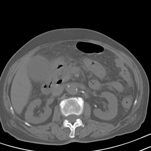

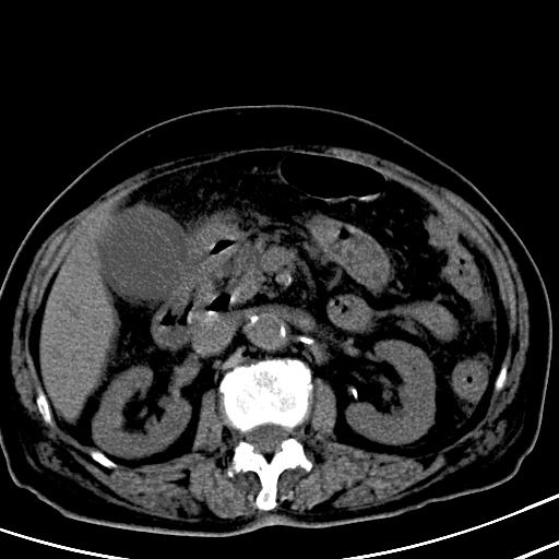

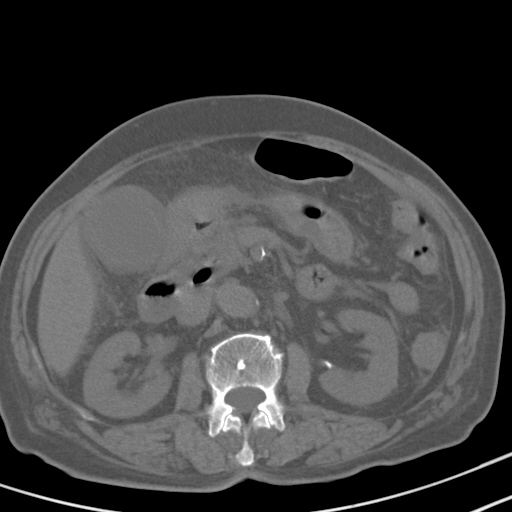

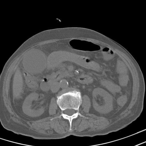

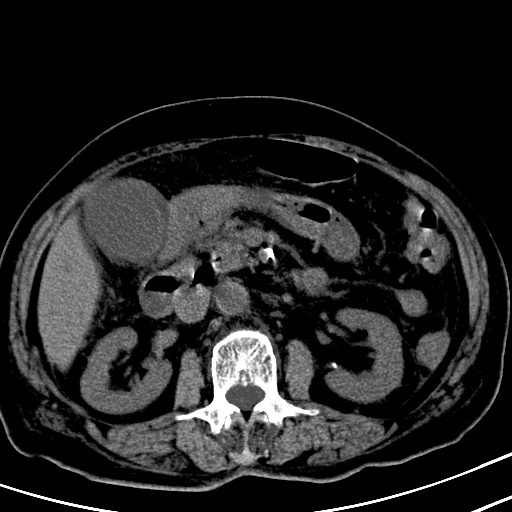

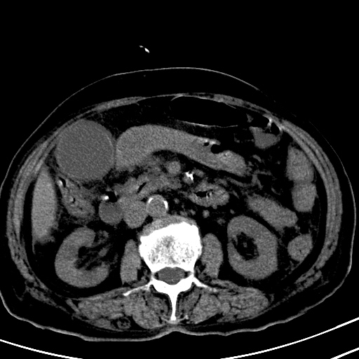

女性,83岁,临床上有胆囊炎及胰腺炎表现,一般情况较差,不能口服造影剂及增强扫描。ct表现为十二指肠降段内侧旁位于胰头钩突内含气病灶,考虑为十二指肠乳头旁憩室。

  没有上部层面,只看到胆囊增大、壁增厚、有明显渗出,考虑胆囊炎。
  至于楼主考虑的憩室,我认为不确切,应该是十二指肠水平段的一部分,为部分容积效应所致的假象。建议钡餐检查。
作者: ssmmxx    时间: 2006-9-28 01:01
楼主考虑的憩室,应该是十二指肠水平段的一部分
作者: dyqct    时间: 2006-9-28 01:04
1、胆囊增大、壁增厚、有明显渗出-----晕征,考虑胆囊炎。
2、支持12指肠憩室的诊断,但还是象守望可可西里讲的要做上消化道双对比造影检查。

以下是引用守望可可西里在2006-9-27 16:17:00的发言:[br][br]  没有上部层面,只看到胆囊增大、壁增厚、有明显渗出,考虑胆囊炎。[br]  至于楼主考虑的憩室,我认为不确切,应该是十二指肠水平段的一部分,为部分容积效应所致的假象。建议钡餐检查。

十二指肠乳头旁憩室?
悬!
待病情稳定后作个钡餐吧!
作者: 拾荒者    时间: 2006-9-28 03:46
标题: 回复:ct4751:十二指肠乳头旁憩室?,请帮助会诊。
支持,十二指肠憩室的诊断,钡餐检查简单明确,对于83岁高龄的病人来说,没有憩室炎的情况下没有意义。
2、至于楼主考虑的憩室,我认为不确切,应该是十二指肠水平段的一部分,为部分容积效应所致的假象。建议钡餐检查或肠镜检查。

感觉不好考虑十二指肠憩室。

胆囊增大、壁增厚、考虑胆囊炎
十二指肠乳头旁憩室?
待病情稳定后作个钡餐吧!
作者: dushiguo2006    时间: 2006-9-28 17:20

根据胰头内气体逐渐向左侧移行且形态逐渐变成了细条形来看,更象是十二指肠的水平段.必要时做个ercp呀.
作者: 奕帆    时间: 2006-9-29 01:40
可见液气平面征。支持dyqct和楼主。
作者: ligm188    时间: 2006-9-29 01:52
有慢性胰腺炎 12指肠考虑憩室  胰头增大 除外肿瘤
