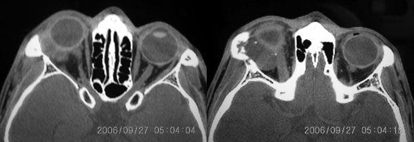

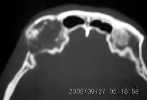

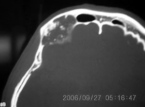

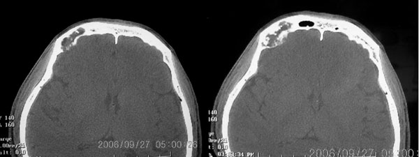

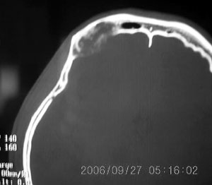

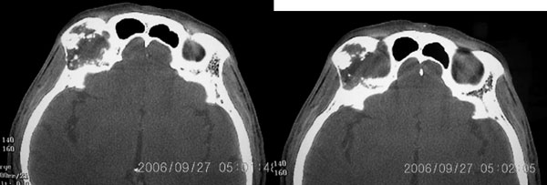

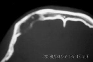

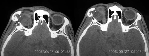

以下是引用守望可可西里在2006-9-27 20:12:00的发言:[br][br] 右侧眶顶膨胀性骨质破坏,眶窝扩大。向上浸及额骨,并突破部分额骨内板,但无软组织肿块浸入颅内。向下形成近圆形密度不太均匀但包膜完整,边缘光滑、清晰的软组织肿块突入眶内,致眼球向下、前轻度突出。[br] 尽管从部位上讲,我首先考虑恶性泪腺混合瘤并浸犯额骨,--[br] 但眶顶以及额骨的骨质破坏以膨胀为主,说明病程久远,既未形成软组织肿块浸入颅内,又未破坏颅骨外板,内板只是少部分被突破。不是象恶性溶骨性病变张牙舞爪感,我认为思路应该更宽一些,还可以考虑发生于眶骨的良性骨肿瘤:1.海绵状血管瘤。2.嗜酸性肉芽肿。
以下是引用卜一在2006-9-27 19:22:00的发言:[br]发生于右侧眼眶内泪腺窝区软组织肿块,密度不均,其内可见更低密度影,局部眼眶骨质明显破坏并累及颅骨.考虑:泪腺癌.
